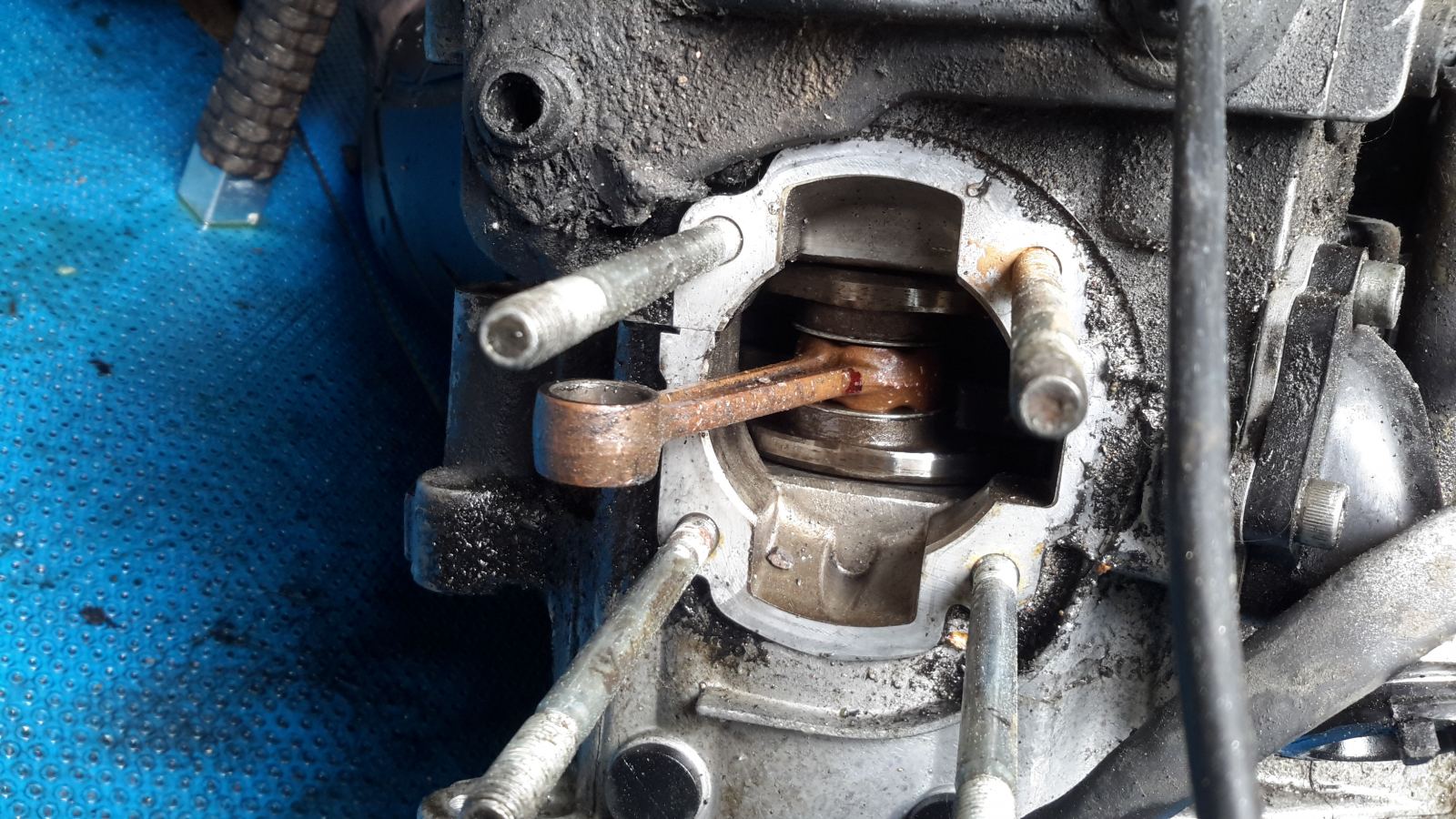

  En ce moment j'ai des problèmes de carburation alors que je n'ai pas changé de pièces, ni même fait de réglage.
  Dernièrement j'ai installé un variateur Stage6 sport pro, pour aller avec le kit 50 fonte top perf et carburateur de 21 dell orto.
Avant le carburateur avait déjà une fuite goutte à goutte, mais maintenant le mélange ce fait mal et quand je met la poignée à fond il broute,je dois donc relâcher pour qu'il accélère normalement et accélérer progressivement, il broute quand même.
Je n'arrive pas à la vitesse max de 85 km/h réel.
Dommage parce que normalement il est nerveux.
Merci de me laisser votre diagnostic à ceux qui son passionné par la mécanique

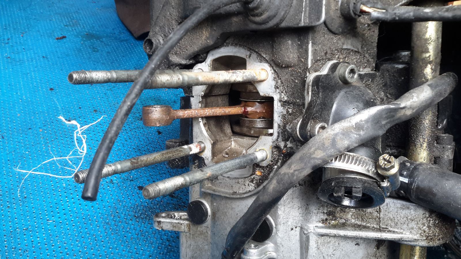

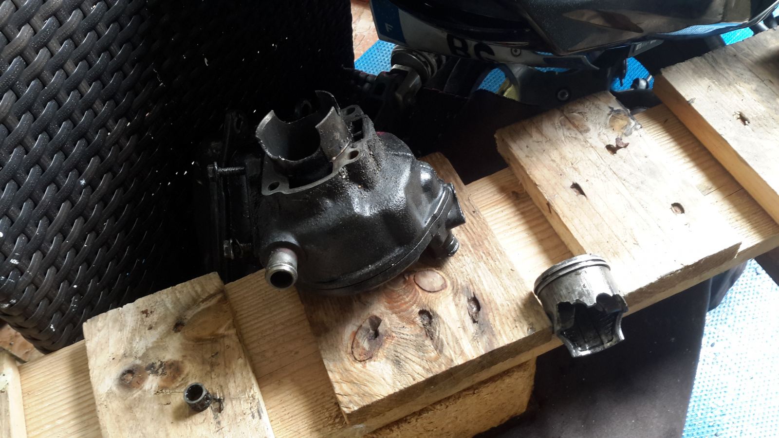

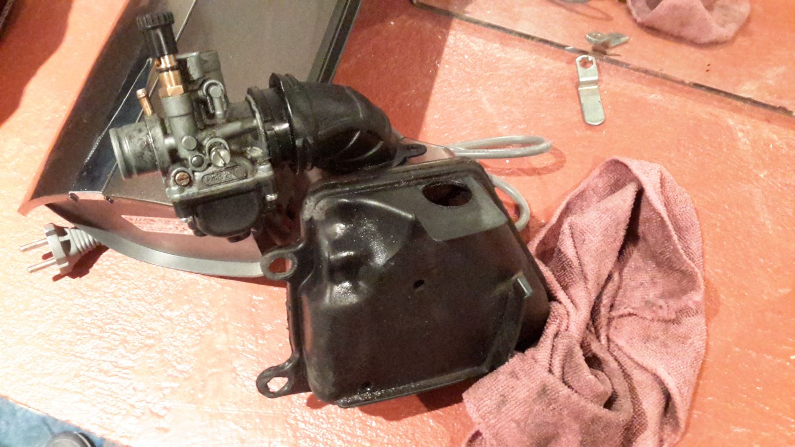

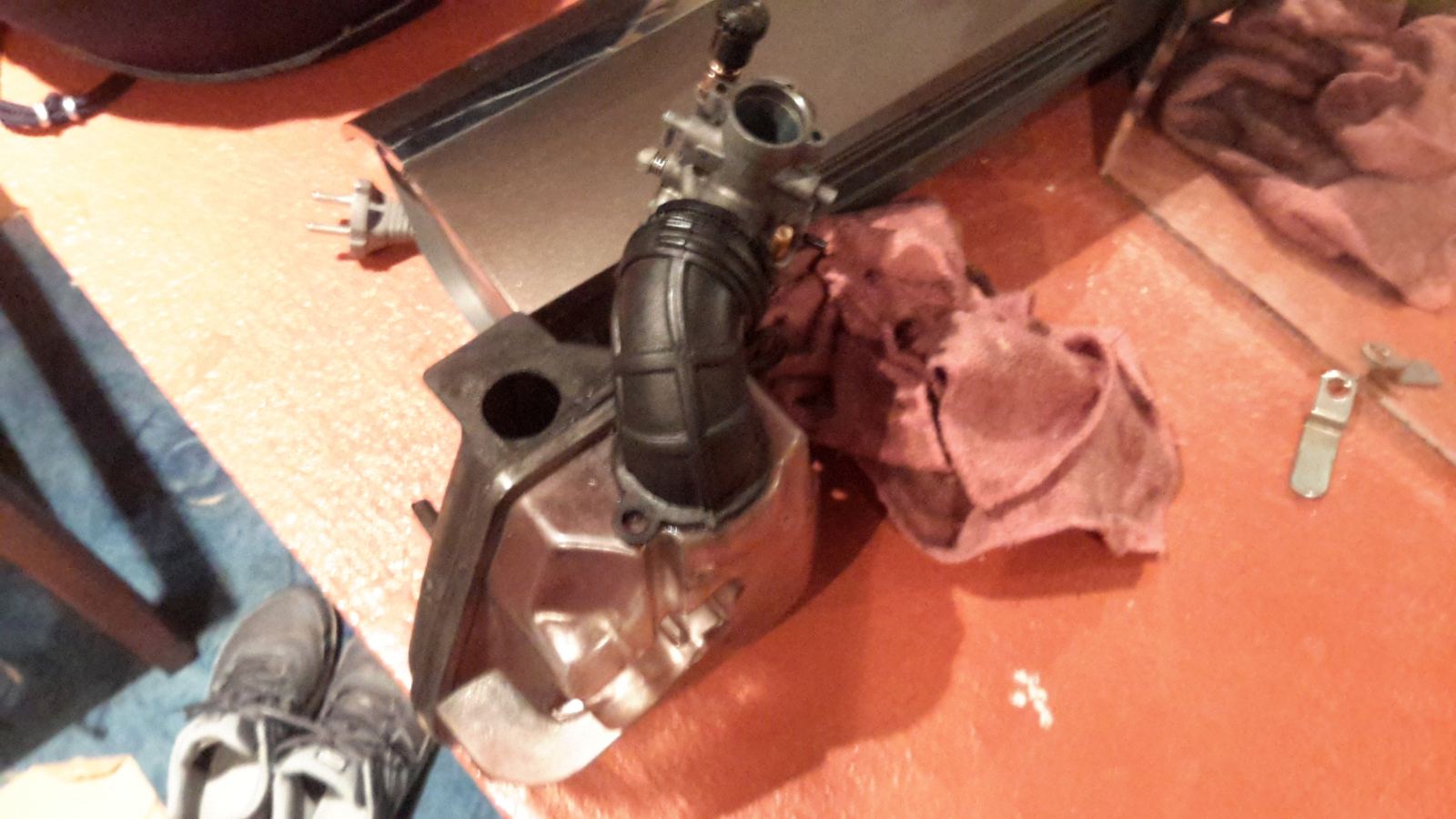

QUI A BIEN PU ME METTRE CE DÉBRIS DANS LE FILTREÀ AIR
Je pense aussi qu'il serait bon de changer le vilebrequin car le scoot est de 2010 et plus de 30000 km
Que pensez vous du kit 50 metrakit alu gamme racing, il y a une bonne promo sur maxiscoot 99 euros au lieu de 209
0 jeu, et je n'ai pas envie de me lancer dans l'ouverture du carter.
Sinon que pensez vous du kit 50 metrakit alu gamme racing en promo sur maxiscoot
Quelqu'un aurait il une solution pour nettoyer les débris dans le carter ?
pour le kit 50 faut changé le vilebrequin surtout après se qu'il c'est passé
pour enlevé le débris y faut ouvrire pas d'autre astuce , tu serra sur qu' il y aura plus rien dedan
sinon le prochain moteur finira dans le même état :(
