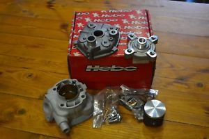

Pejic187 Posté(e) le 1 mai 2018 Signaler Posté(e) le 1 mai 2018 Bonjour à tous, J'hésite entre les 3 kits suivants : - Stage6 Racing mkII 47.6 - Athena Modular 47.6 - Hebo manston Replica Pour la configuration suivante : - carburateur 21 black edition - variateur MHR GP - Embrayage Fly clutch - Pot Yasuni Z A savoir qu'avant j'avais un motoforce Racing et sa allait pas trop mal. Le quelle des 3 kits conviendrait le mieux pour ma configuration ? Merci les amis :-)
0 fred82000 Posté(e) le 1 mai 2018 Signaler Posté(e) le 1 mai 2018 salut aucun des 3 kit si tu garde le pot yasuni z qui va te brider a mort si tu veux lun des 3 kit que du cite il te faudra un yasuni c 16 après le hebo et plus commercialiser donc je pense tu peux vite oublier a moins que tu en et trouver un avec joint piston et tout ce qui suis
0 Custom77 Posté(e) le 1 mai 2018 Signaler Posté(e) le 1 mai 2018 (modifié) Il y a 5 heures, Pejic187 a dit : - Hebo manston Replica Salut tu l'as trouver ce kit ? Perso j'hésiterais entre le mkII et le hebo Modifié le 1 mai 2018 par Custom77
0 jimmy@ Posté(e) le 1 mai 2018 Signaler Posté(e) le 1 mai 2018 le mkll est plus perfo que le hebo réplica , bippbipp a eu les 2 , le modulare est comparable au mkll a peut de chose pret .le hebo patanegra lui par contre est au dessut de tous (bipp bipp l'a aussi ) c'est un kit de fou .des fois y en a sur lbc mais à des tarif abusif. de toute façons il te faut le reste pour ce genre de kit , pot racing et grosse admi , avec ce que tu as le hebo replica me semple un bon choix pour du all day , robuste , perfo . te reste a le trouvé ...
0 Pejic187 Posté(e) le 2 mai 2018 Auteur Signaler Posté(e) le 2 mai 2018 (modifié) Bonjour à tous, Merci pour vos réponses. Le hebo manston replica est encore disponible chez nous en Suisse. Donc pour résumé, c'est le Hebo le plus performant des 3 pour ma configuration ? Merci Modifié le 2 mai 2018 par Pejic187
0 jimmy@ Posté(e) le 2 mai 2018 Signaler Posté(e) le 2 mai 2018 c'est le replica , donc le moins perfo des 3 . ton pot n'est compatible avec aucun de ces kit , c'est un pot pour le cylindre d'origine.
0 fred82000 Posté(e) le 2 mai 2018 Signaler Posté(e) le 2 mai 2018 chez nous en françe pas possible de trouver du hebo en neuf ces que de locassion et a un prix de foux
0 Pejic187 Posté(e) le 2 mai 2018 Auteur Signaler Posté(e) le 2 mai 2018 Et si je change de pot pour un C16 ? le quelle serait le plus adapté ?
0 Custom77 Posté(e) le 2 mai 2018 Signaler Posté(e) le 2 mai 2018 Il y a 11 heures, Pejic187 a dit : Bonjour à tous, Merci pour vos réponses. Le hebo manston replica est encore disponible chez nous en Suisse. Donc pour résumé, c'est le Hebo le plus performant des 3 pour ma configuration ? Merci Sans indiscrétion tu l'as en Suisses par quel site internet stp ?
0 jimmy@ Posté(e) le 2 mai 2018 Signaler Posté(e) le 2 mai 2018 hebo ne produit plus de pieces de scoot depuis un bail. mais il doit rester quelques pieces par ci par la dans des concession. j'ai eu le hebo manston replica. mais pour booster ... bon kit , échappement a barette , il ressemblais fort au mhr .
0 Custom77 Posté(e) le 2 mai 2018 Signaler Posté(e) le 2 mai 2018 il y a 14 minutes, jimmy@ a dit : hebo ne produit plus de pieces de scoot depuis un bail. mais il doit rester quelques pieces par ci par la dans des concession. j'ai eu le hebo manston replica. mais pour booster ... bon kit , échappement a barette , il ressemblais fort au mhr . Les seul trucs que je trouve c'est de l'accessoires perso... lol
0 jimmy@ Posté(e) le 2 mai 2018 Signaler Posté(e) le 2 mai 2018 ils fons beaucoup d'accessoire pour le trial . c'est une marque espagnol ... ils aime bien le trial la bas.

0 Pejic187 Posté(e) le 3 mai 2018 Auteur Signaler Posté(e) le 3 mai 2018 Hello, voici le lien http://passionparts.ch/catalog/index.php?cPath=32125_19258_60_61_1604&sort=6a&page=3 Donc vous dite que le hebo manston replica c'est de la frappe ? :-) Si oui, je le commande dès aujourd'hui.
0 Msb Posté(e) le 3 mai 2018 Signaler Posté(e) le 3 mai 2018 dispo sur ebay le manston replica 70 cc. Le plus puissant est le mk2 ,athena racing,le hebo est un peu moins perfo.
0 jimmy@ Posté(e) le 3 mai 2018 Signaler Posté(e) le 3 mai 2018 un pote l'avais sur un nitro avec un carburateur de 25 et pot c16 , mon booster marchais mieux avec un bidalot rr et un carburateur de 25 . pour du all day c'est bien.
0 Custom77 Posté(e) le 3 mai 2018 Signaler Posté(e) le 3 mai 2018 Il y a 14 heures, Pejic187 a dit : Hello, voici le lien http://passionparts.ch/catalog/index.php?cPath=32125_19258_60_61_1604&sort=6a&page=3 Donc vous dite que le hebo manston replica c'est de la frappe ? :-) Si oui, je le commande dès aujourd'hui. Merci Il y a 14 heures, Msb a dit : dispo sur ebay le manston replica 70 cc. Le plus puissant est le mk2 ,athena racing,le hebo est un peu moins perfo. Un lien peut être ?
0 Msb Posté(e) le 3 mai 2018 Signaler Posté(e) le 3 mai 2018 https://www.ebay.fr/itm/HEBO-MINARELLI-engine-kit-of-cc-power-70cc-p-n-HR4000171N/302617607279?hash=item46756a3c6f:g:jAYAAOSwGBhabDrk 1
