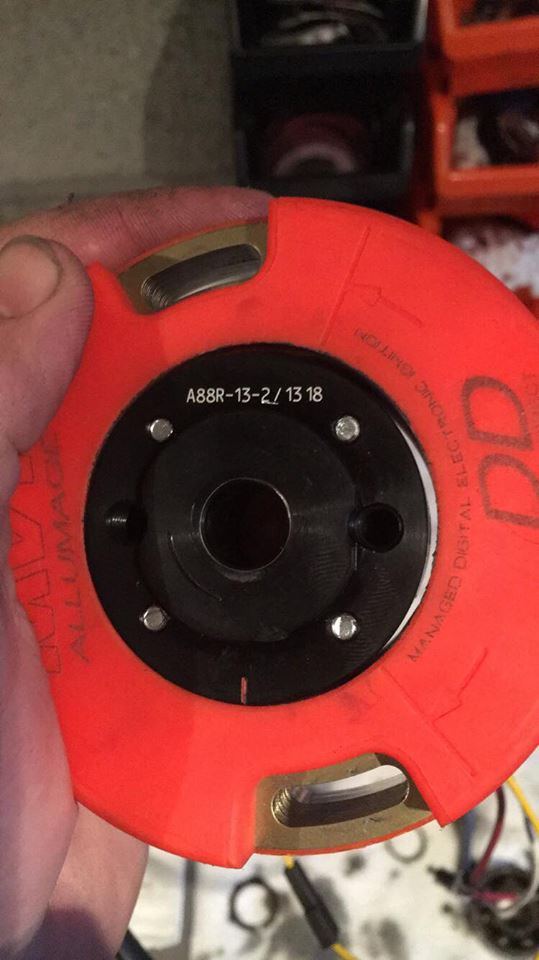

j'ai essayé en la posant dessus je n'avais pas d'étincelle, je viens de remarquer quelque chose sur mon allumage, le rotor n'ai pas bien centrer au stator avec l'effet d'aimantation impossible de le centrer comme il faut photo en PJ
l'allumage est neuf je l'ai recu y a 2j
tu le centre et tu tape dessut avec un maillet ( à 2 c'est mieux ) faut le serré fort. il doit être bien droit et centré , sinon il risque de frotté , c'est un peu galère j'avoue. normalement même pas calé il devrais y avoir des étincelles. (au mauvais moment mais y en a). reverifi tes branchement. enleve l'antipatate et vis un vis a bois a la place , tu verra direct l'étincelle (ou pas) a l'allumage , en éliminant la bougie et l'antipatate. tu fait pas toucher tu rest a 3/5 mm.
J'ai réussi a la démarrer du coup, mais j'ai tout démonter et ouvert moteur car roulement côté allumage mort, mais le jour la m'inquiète car j'ai eu plusieurs mvt dd d'occasion aucun jour, et la je l'achète neuf et j'ai du jour sa m'inquiète je veux pas qu'il frote une fois monter et 280€ dans le cul..
si tu vois qu'il y a un defaut d'usinage qui empeche l'alignement , renvois le , il m'est arrivé cette galère , pas d'étincelle : cdi hs , je l'ai renvoyé a la becannerie , qui eux l'on expedier chez mvt pour test et me l'on renvoyer avec un cdi en etat de fonctionnement. ça à pris a peine plus d'une semaine.
