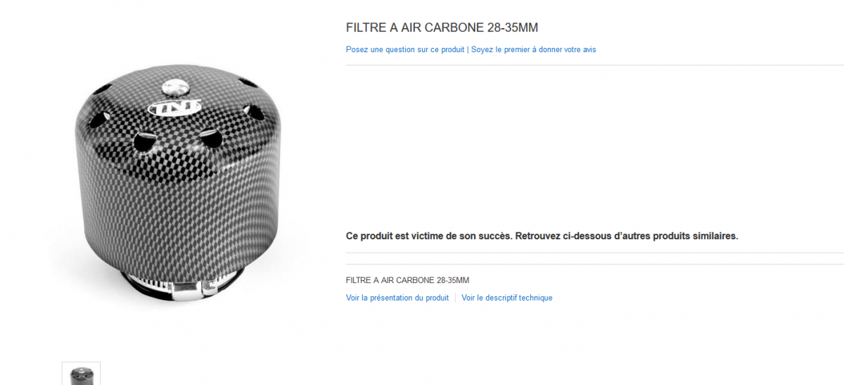

d'accord après sur mon 'cornet' j'ai un cache dessus regarde :
Sa confirme ce que je t'ai dit en mp.
Que ça roule mieux avec le starter que sans c'est logique ton cornet laisse passer plus d'air donc il faut plus de carburant dixit le fameux rapport stoechiometrique (t'a vu jeff il y a un e ;)).
En gros ton gicleur principal est trop petit !
Remet ta boîte à air et augmente ton gicleur de 5 points se sera suffisant vu que tu es débridé.
