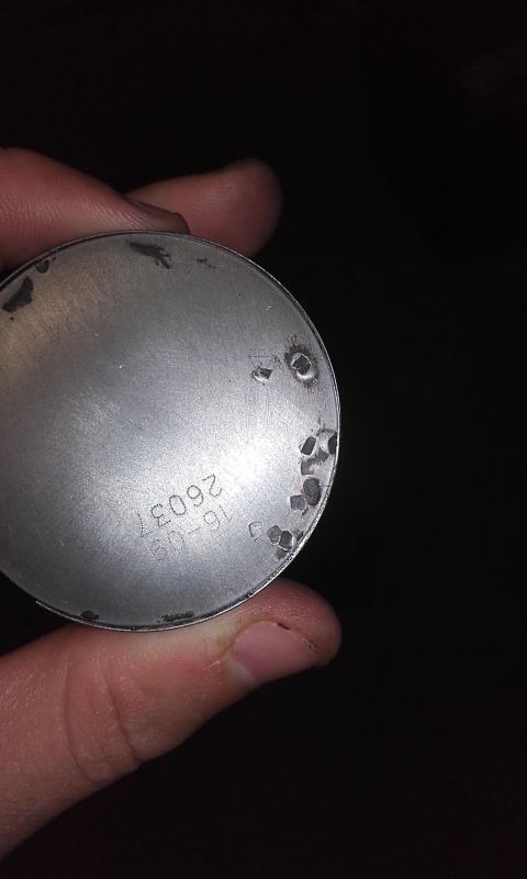

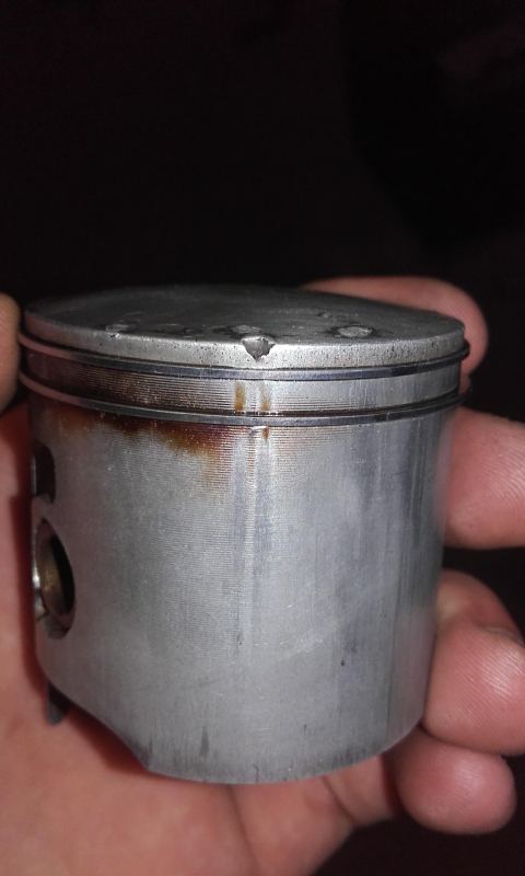

mécaboîte piston pickté
florian62217
5 réponses à cette question
pour moi,le mec qui pose cette question est un novice,donc monter et démonter un cylindre pour lui c'est difficile,c'est pour cela que je lui conseille de changer le tout pour remonter une fois et être tranquille,mais pour moi perso,un coup de 600/800 aux endroits touches,un polissage de la calotte du piston suivi d un bon nettoyage des pistes des segments,suivi d un passage a la lime fine si il y a besoin,un jeu de segment neuf et hop de la route
