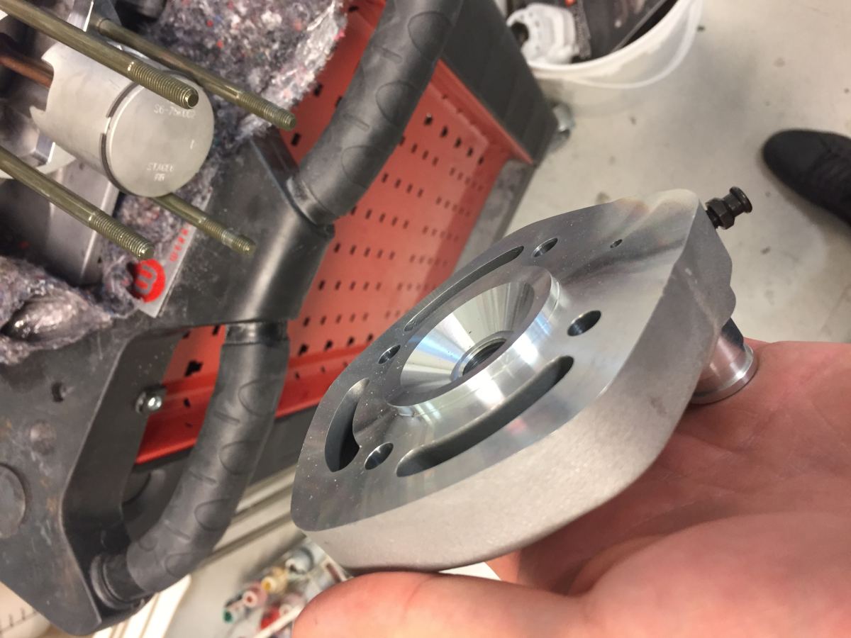

J'ai acheté un bas moteur avec un vilebrequin renforcé Malossi (je ne connais pas le modèle exact).
J'ai voulu mettre le kit Stage6 racing mkII en axe 12 et les goujons sont trop court et le piston se bloque contre la culasse, le vilebrequin est donc trop long.
J'ai commandé le kit avec les goujons plus long ainsi que la cale de 5mm qui va avec.
Ma question : Pouvez vous m'indiqué dans quel ordre mettre les joints ainsi que la cale ?
J'ai reçu avec le kit 2 joints en cuivre, 2 en alu, et 1 en papier.
J'en profite, est-ce que le pour Stage6 pro sport mkII faut aussi mettre cette cale et les goujons plus long sur un vilebrequin d'origine ?
Merci d'avance les amis :-)

ça depend du vilebrequin qu'il y a dans le moulin , si c'est un vilebrequin avec biele de 85 mm tu mets une cale de 5 mm , et les cale du kit pour faire le squish , si c'est un vilebrequin course longue , ça va pas le faire . ça va modifier les diagrames et foutre la merde. avec un vilebrequin course origine pas besoin de la cale de 5 mm , celle fournis avec le kit suffise.

entre le bloc et la cale de 5 mm tu mets de la pate a joints , entre le cylindre et la cale de 5 mm 1 des cale alu ou cuivre du kit (elles sons la pour réglé le squish) et le joints papier. c'est à toi de trouvé la bonne suivant le squish recomandé par st6.

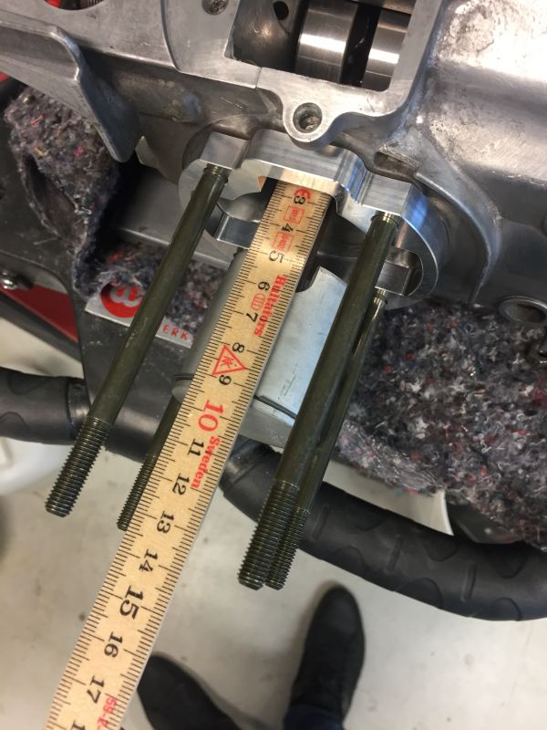

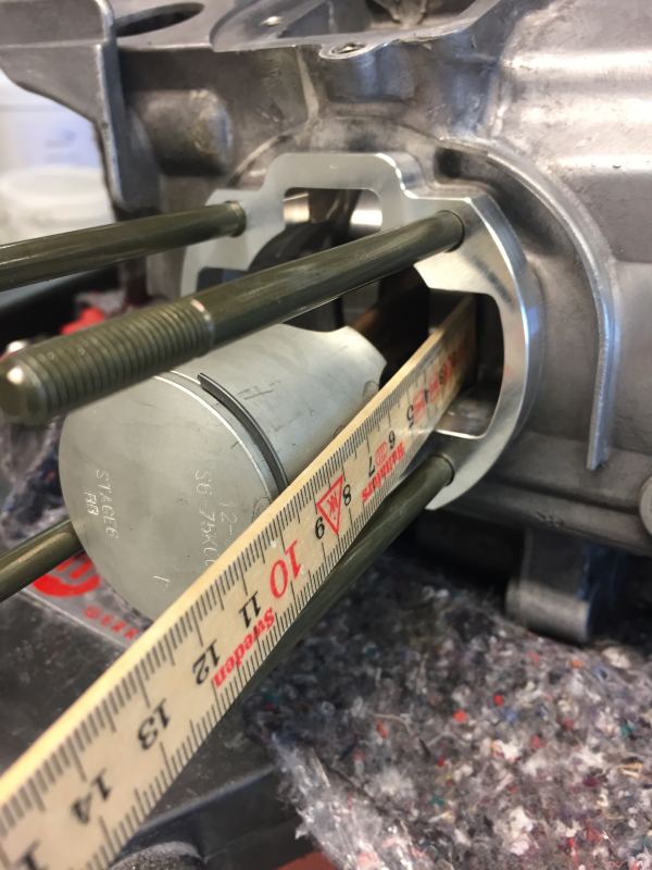

Bonjour à tous,
Merci pour vos réponses.
J'ai un vilebrequin Malossi MHR. Comment mesurer la taille de la bielle ? ou plutot il faut mesurer de ou à ou ?
Je vous envoie une photo plus tard du piston au PMB sans culasse si ça peut vous aider..
Merci

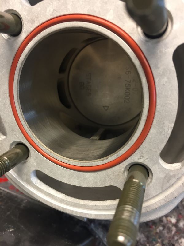

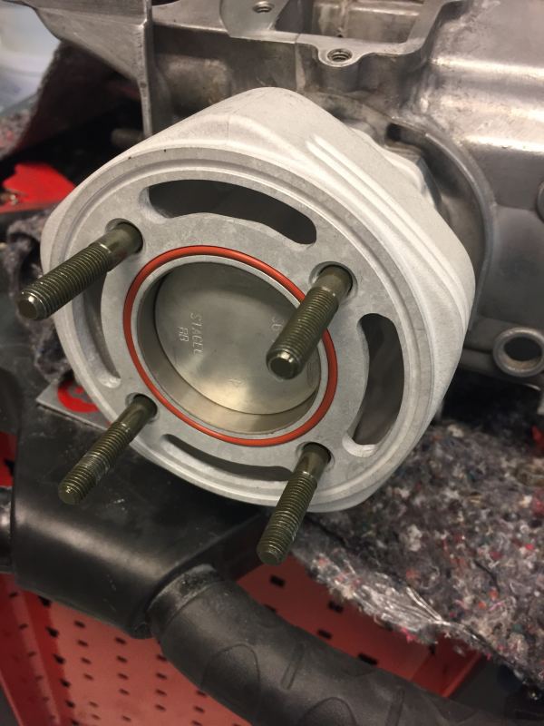

tu monte le kit comme je t'ai dit , si le piston au pmb est bien a ras des transfere et au pmh tu as un squish de 1 mm maxi , c'est un vilebrequin biele 85 (la course reste en 39 mm comme l'origine mais placé 5 mm plus haut) si le piston descend plus bas que les transfere et que tu as un squish de 2  mm ou plus c'est un vilebrequin course longue. monte le prend des tof et fait voir.

il y a 6 minutes, jimmy@ a dit :
c'est un vilebrequin longue course , il fait descendre le piston trop bas au pmb et pas assé haut aux pmh , t'est bon pour le changé pour un vilebrequin course normal sans cale de 5 mm ou un en biele de 85 avec cette cale.

il passeras pas non plus , ça sera pareil , ce vilebrequin est fait pour des kit de 80 cc à 95 cc ( 92 2 fast par exemple).  le mk ll et le team 2 tourne avec une biele de 80 et course 39.2 comme l'origine , t'as un vilebrequin course 44 , ça vas pas comme on le vois sur les tof. soit tu change de vilebrequin soit tu monte un kit prevue pour tourné en course longue ,le 86 top alu par exemple et bien d'autre.
