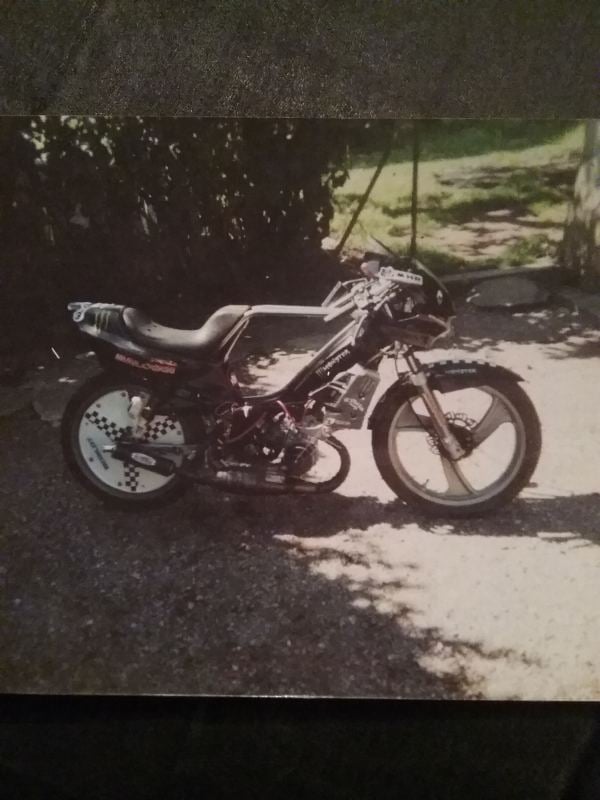

En kit perso adapte un radiateur et monte la en liquide,c'est le jour et la nuit.je possedais une 51 magnum racing a l'epoque.en image je possedais le pot doppler et après j'avais choppé un pot ninja g2 open carte noir.un avion de chasse!!!
  • En configuration j'avais:
  • Kit 50 g2 malossi mhr 6 t et barrête échappement grosse rotule
  • Pot ninja g2 carte noir
  • Allumage mvt integral
  • Ressort moteur doppler reglable
  • Poulie embrayage giraudo
  • variateur malossi gp
  • Carter polini( j'aurai preferer des bidalots)
  • vilebrequin giraudo racing
  • pompe à eau polini mecanique
  • carburateur 21mm Dell'Orto
Ton pot est un ninja warm up comme jeff ta dis.c'est un très bon pot qui seras bien associer au kit 70 malossi que tu veux prendre.;) en kit 70 en air oriente toi sur du parmakit;)
