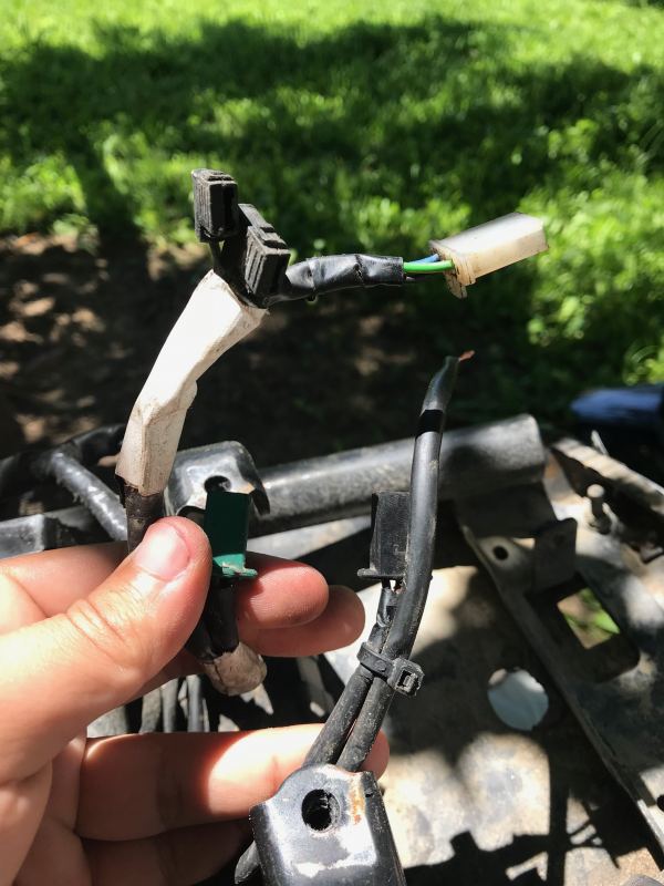

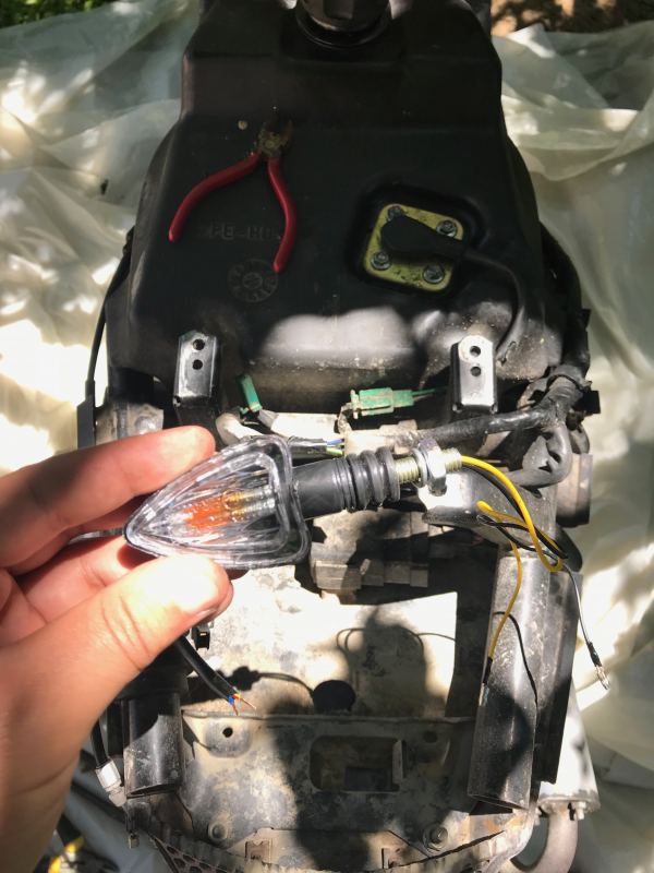

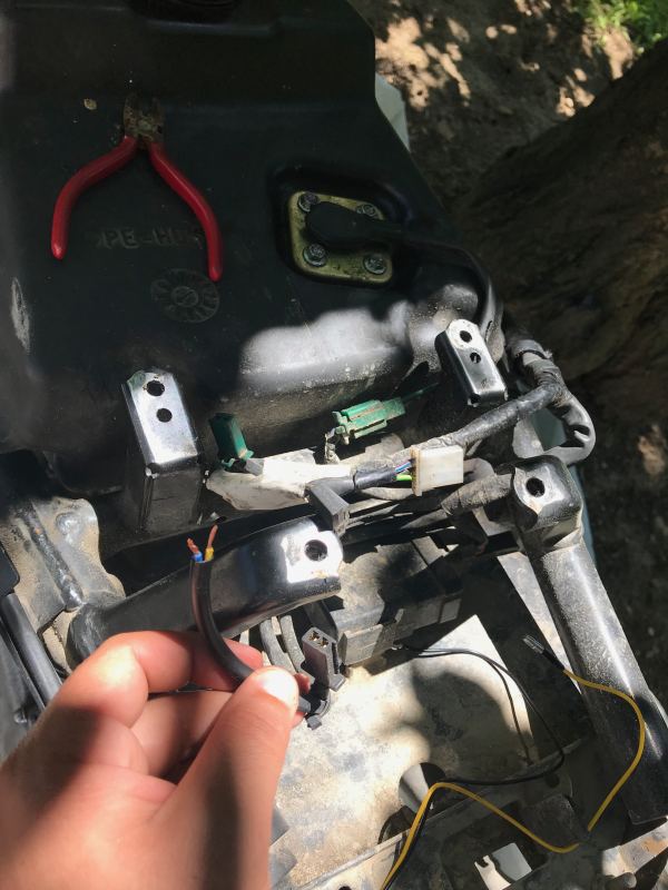

Je me suis lancé dans la rénovation complet d'un spirit naked de 2009, j'ai installer clignotant avant démarreur électrique klaxon aucun problème et la je bloque sur le branchement des clignotant arrière. Je n'arrive pas à savoir quels sont les câbles pour les clignotants. Sachant que j'ai plusieurs câbles qui ce baladent sous la selle mais qui ne sont pas reliés.
Je vous ai fais quelques photos, sachant que sur les photos la grande fiche blanche c'est le feu arrière qui lui fonctionne et après j'ai 5 fiches qui ce baladent 2 petites noir ou on peut insérer une cosse plate, une fiche verte a 2 entrés et enfin 2 fiches noir (dont 1 que j'ai dénudé pour faire un test) qui je pensaient être les clignotant mais sa ne marche pas.

Bonjour
À l'aide d'une lampe témoin ou un testeur met ton scooter en marche avec les clignotants actionnés et un à un teste les fils ceux  qui te donne une tension intermitante seront les clignotants.

Tout d'abord merci de la réponse rapide, tu appelles quoi une lampe témoin ? je prends juste une ampoule avec un câble et des qu'elle s'allume je sais ou sont mes clignotants ? J'ai un multimètre aussi si j'allume le scooter et les clignotant la tension devrait monter sur les prises en question ?
merci
les clignotant arrière c'est 2 cosse , l'une avec un fils noir et l'autre marron , l'autre un fils noir et un fils vert. ils doivent se balader vers le cdi ou le réservoir.
Une lampe témoin c'est une ampoule avec 2 fils.

Il y a 5 heures, jimmy@ a dit :
Ok merci des réponses je test ça demain et je vous tiens au courant, encore merci.
