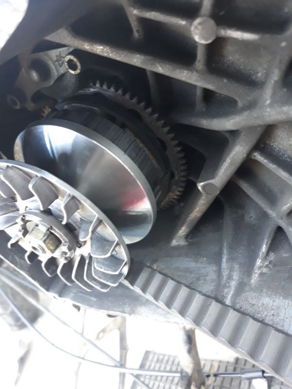

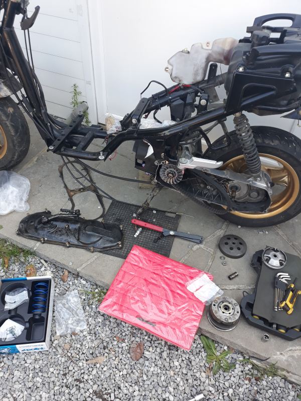

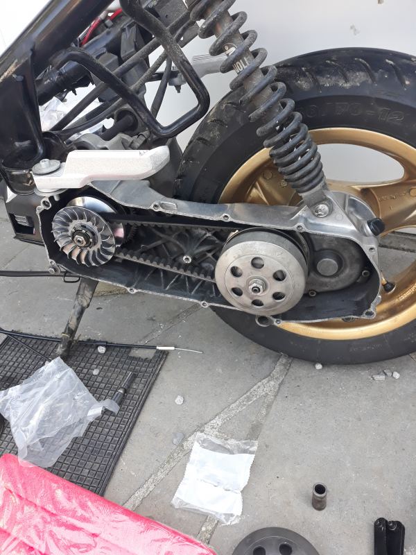

kyo2000 Posté(e) le 19 avril 2019 Auteur Signaler Posté(e) le 19 avril 2019 Salut Bon voici , j'ai remonté le carburateur 17.5 , le variateur hi speed et l'embrayage avec ressort polini (poussée) et les petit d'mbrayage sont un peu trop petit sur l'embrayage réglable . donc le mois prochain j'hesite à prendre l 'ensemble complet (correcteur embrayage cloche etc) ou prendre juste un embrayage type origine top perf . Je me dit que l'ensemble complet pour 60 boules ( https://www.motorkit.com/fr/embrayage-cloche-ressorts-nitro-aerox/627-ensemble-embrayage-variateur-poulie-arrière-minarelli-o107mm.html ) serais pas mal pour repartir sur un ensemble neuf ou le top perf à 25 boules . ( https://www.motorkit.com/fr/embrayage-cloche-ressorts-nitro-aerox/7050-embrayage-top-performance-nitro-aerox-booster-bws-ovetto-stunt-jog-neos-aprilia-sr.html ) 1

Greg95 Posté(e) le 19 avril 2019 Signaler Posté(e) le 19 avril 2019 Ah ouais tu n'a pas blaguer tu as tout redémonter On dirait que tu as poli ton bas moteur ? Joli le variateur, c'est beau, c'est neuf..du coup tu as mis combien en galets ? 1
kyo2000 Posté(e) le 19 avril 2019 Auteur Signaler Posté(e) le 19 avril 2019 (modifié) il y a 48 minutes, semtex_72 a dit : Salut, monte un overange alu direct comme sa tu serra tranquille Slt , à 400 boules le kit ça fait chère il y a 23 minutes, Greg95 a dit : Ah ouais tu n'a pas blaguer tu as tout redémonter On dirait que tu as poli ton bas moteur ? Joli le variateur, c'est beau, c'est neuf..du coup tu as mis combien en galets ? Ouais voilà, histoire de pouvoir travaillé correctement car je devais passé mon câble de frein arrière neuf+ monter le nouveau levier, le câble de gaz . J'ai oublier de le dire mais j'ai aussi peint le cache bas de caisse en noir brillant mais c 'est bof car pas mal abîmer de base . Je vais sûrement peindre aussi peindre le cache avant où sont le clignotant et le refaire car fendu sur le bas . Le moteur était poli quand je l'ai eu oui Pour le moment j'ai mis les galets polini qui sont en 6gr quelques chose car ceux que j'avais sont un poile moins large et j'ai peur que ça s'use mal . Je vais de toutes façons commandé des galets plus léger genre vers 5gr en polini pour avoir la bonne taille et pour l'embrayage je vais voir mais ma 1ere idée est de prendre le pack complet pour partir sur du neuf (je pourrais y monter le ressort de poussée et les petit ressorts polini comme ça ) Mais rien de sûr encore , je verrai quand je commanderai La de toutes façons il n'a pas encore tourné , j'attends de le finir entièrement pour testé . J'ai toujours ce soucis avec la béquille donc je pens eme commander une buzetti lateral mais pfiu 55boules quoi ça fait mal Je vient de voir aussi le polini for race 3 --) https://www.motorkit.com/fr/embrayage-cloche-ressorts-nitro-aerox/7047-embrayage-polini-for-race-3-minarelli-107mm.html ou le fly clutch de malossi --) https://www.motorkit.com/fr/embrayages/383-embrayage-racing-fly-clutch-minarelli-107mm.html Je me disais comme j'ai déjà la variateur polini, je devrais peut être continuer avec polini Modifié le 19 avril 2019 par kyo2000
Max Blackbird Posté(e) le 19 avril 2019 Signaler Posté(e) le 19 avril 2019 la bonne taille pour les galets sur ton nouveau variateur c'est 16x13 alors qu a l origine ce sont des 15x12.Pas besoin de prendre des polini,d autre marques iront bien et seront moins cher.Pas besoin de cramer du fric pour rien,prend juste l embrayage et si tu veux avoir la varia neuve,change la graisse dans le correcteur.Si tu ne l a pas fait,profites en pour vidanger ta treansmi et tu seras au top de ce coté la 1
Greg95 Posté(e) le 19 avril 2019 Signaler Posté(e) le 19 avril 2019 Ça c'est clair la béquille ca pique mais franchement je l'ai car j'avais le même soucis et franchement pas déçu du tout c'est du bon matos. Pour l embrayage tu as raison autant partir sur du neuf. Du coup ton câble est à la bonne taille, plus de soucis ? Les galets oui 16/13, si tu as tjrs ton moteur d'origine 4,7g tu sera bien sinon 5,2/5,5g pour un kit. Et regarde bien si ils n'ont pas un sens les galets pour pas les user trop vite. Pour tes carénage pourquoi ne pas les mastiquer avant peinture au moins tu auras un effet nickel..

kyo2000 Posté(e) le 19 avril 2019 Auteur Signaler Posté(e) le 19 avril 2019 (modifié) il y a 17 minutes, Docteur JEFF a dit : la bonne taille pour les galets sur ton nouveau variateur c'est 16x13 alors qu a l origine ce sont des 15x12.Pas besoin de prendre des polini,d autre marques iront bien et seront moins cher.Pas besoin de cramer du fric pour rien,prend juste l embrayage et si tu veux avoir la varia neuve,change la graisse dans le correcteur.Si tu ne l a pas fait,profites en pour vidanger ta treansmi et tu seras au top de ce coté la Ah ok , me semblais bien qu'ils étaient plus petits Merci pour l'info , oui j'ai graissé le correcteur La vidange oui j'y avais déjà pensé à la faire comme ça tout est nickel . Tu me conseille quoi comme embrayage dans se cas? je reste dans le polini ? il y a 17 minutes, Greg95 a dit : Ça c'est clair la béquille ca pique mais franchement je l'ai car j'avais le même soucis et franchement pas déçu du tout c'est du bon matos. Pour l embrayage tu as raison autant partir sur du neuf. Du coup ton câble est à la bonne taille, plus de soucis ? Les galets oui 16/13, si tu as tjrs ton moteur d'origine 4,7g tu sera bien sinon 5,2/5,5g pour un kit. Et regarde bien si ils n'ont pas un sens les galets pour pas les user trop vite. Pour tes carénage pourquoi ne pas les mastiquer avant peinture au moins tu auras un effet nickel.. Oui ,mais je vais certainement la commander Oui mais je ne savais pas que c'était en 2parties (une belle misère d'ailleurs) je pense que l'ancien était juste bloqué dans le plastique mais bon au moins c'est neuf mais, j'ai du reprendre l'ancienne cage plastique de l'ancien câble de gaz car avec le nouveau ça bloquais dedans (la fixation entre les 2 câbles) Je pense qu'il me reste encore de la fibre de verre avec résine pour refaire le cache . Pour le sens des galets , j'ai vu qu'il faut les mettre plastique côté inverse au sens de rotation donc si ça tourne vers la gauche ont met le côté plastique côté droit et côté métal côté gauche . Pour les poids il faudra que je test ceux la oui . il y a 16 minutes, Docteur JEFF a dit : et un bon coup de sans plomb dans le carter ca ferait du bien pour pas un rond Oui ça aussi , au prochain démontage Modifié le 19 avril 2019 par kyo2000
Max Blackbird Posté(e) le 19 avril 2019 Signaler Posté(e) le 19 avril 2019 il y a 9 minutes, Greg95 a dit : Les polini avec le variateur que j avais et les artek en avait un car plus de plastique d un côté que de l autre du coup à mettre dans le sens de rotation pour éviter avec les a coup de les user prématurément. Certains n en ont pas, les naruku que j'ai actuellement n'ont pas de sens. non,c'est juste qu ils se font pas chier a rebouché une extrémité,ca leur coute plus cher il y a 10 minutes, kyo2000 a dit : Tu me conseille quoi comme embrayage dans se cas? je reste dans le polini ? ben t avais bien trouvé un top sur mtkt non?ca suffira bien pour ta configuration
