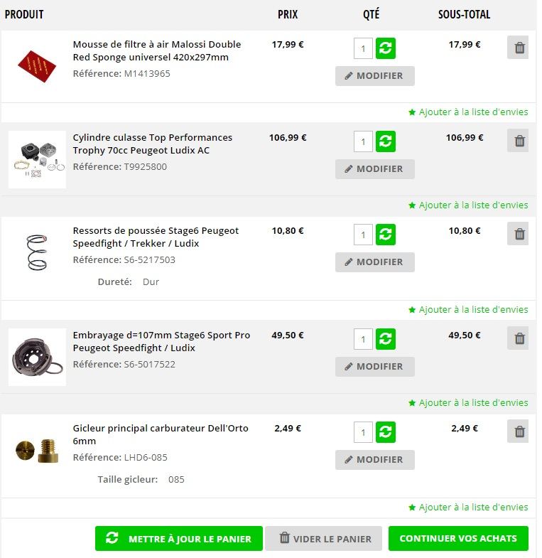

Salut les gars, merci pour votre aide ! Je préfère rester sur un pot type origine, j'aime pas les pot de détente, ça fait un peu "kéké" sinon pour l'huile, apparemment, l'huile pour tondeuse et machines agricoles n'a pas la même viscosité que les huiles pour moto.
Vous pensez que ce panier est bon ?
Si mettre un pot de détente fais "kéké" comme tu dis alors imagine tout seul qui roule en kit 90 sur la route eux sais quoi alors ? Bref sais ton choix le pot.
Je sais pas si ta bien lu mon msg mais y a des truc que tu peux enlever, par exemple le rdp, laisse l'origine.
après l’embrayage on peut sens dispenser et mettre un variateur a la place et tu peux prendre un boîte de gicleur de différente taille ça sera toujours plus pratique pour le réglage.

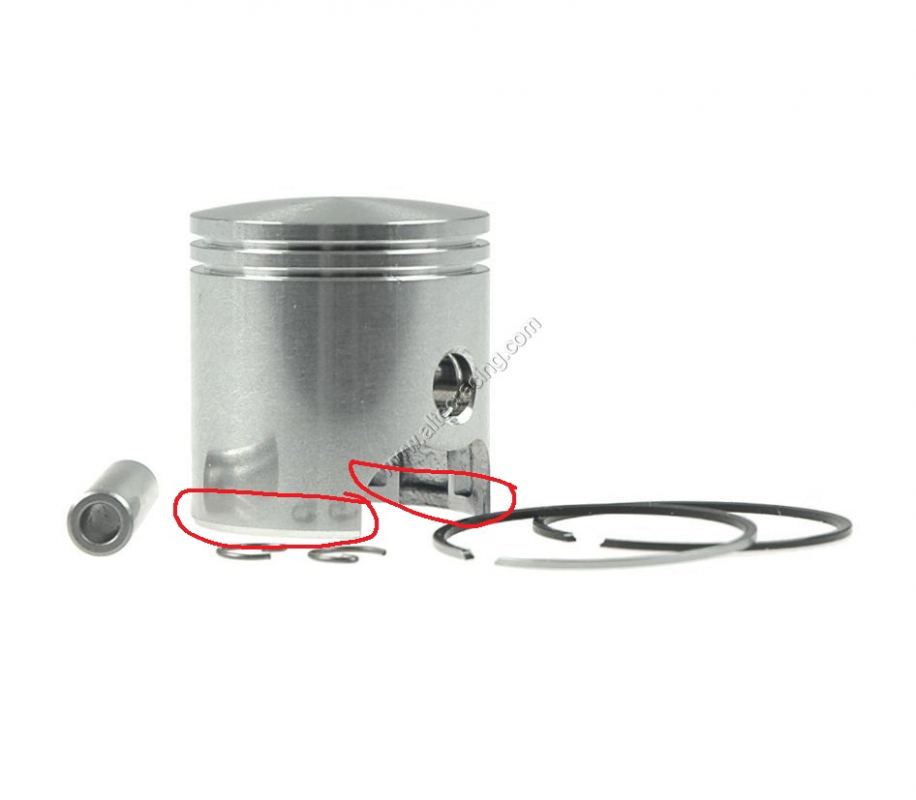

Edit: Sur le forum, j'ai vu qu'il y avait un problème au niveau du piston sur les kit 70, apparemment ça touche le carter, ça m'a un peu refroidi...
Je confirme...Il faut couper 2mm de piston en dessous.

Oh chiotte... Du coup, c'est chaud ou je peux le commander ? Parce qu'apparemment, c'est sur certain Citystar que cela ne passe pas, tu penses sur un Citystar 2016 cela va passer ?

pour le piston ces jouable si tu le fait propre toi même si bien sur tu es un minimum outiller et que tu sais faire des bricole que un novice ne sachant pas bricoler ça sera plus dur pour lui
helas je te dirais que c'est quasi sur qu'il va falloir couper le piston, car mon scoot est de 2015 et toutes les versions française de ce carter ont ce "renfort", j'en ai longuement discuté avec un vendeur peugeot, c'est par ce qu'avant ça cassait souvent niveau pate de pot le carter, alors soit disant ils ont renforcé.
Mais bonne nouvelle! C'est vraiment pas au micrometre pret, tu peux te rater un peu ça derange pas, il te faut une scie à métaux si t'as pas une lime plate c'est bien aussi. tu prend un feutre, tu fais dépasser le piston du cylindre avant de le monter, sur 2mm et tu reprends un peu ce que lui fait mais que entre 2 et 4mm pas plus quand même, après avec ta scie ou ta lime tu coupe ou lime ^^
en gicleur prend une boîte comme dit plus haut que avec ton gicleur de 85 tu vas pas aller loin pour le réglage carburateur
C'est clair, en plus y a pas besoin de grand chose, mais pas se louper, et essayer d'equilibrer la jupe devant et derriere aussi.

Merci pour vos réponses les gars, dois-je limer cette partie comme montré sur la photo ?
Je vais prendre une boîte de gicleurs, merci du conseil !
oui et si t'as la chance qu'en le montant, tu as en ta possession un des rare peugeot horizontal qui n'as pas ce carter, et bien va jouer à l'euromillion ou un truc du genre, c'est ton jour de chance. :)

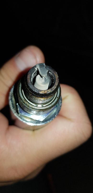

J'ai fais quelques pointes et roulé environ 350km et regarde la bougie, tu penses que je devrais augmenter le gicleur ? À noter que ma bougie, c'est une iridium qui est difficile à colorer, j'ai peur que mon moteur serre... Actuellement, je suis à 68.
Je trouve que c'est bizarre qu'elle soit coloré moitié blanche moitié noire...
Normalement tu fais tes réglage avec un bougie classique car si tu garde ton iridium et que tu tourne avec un gicleur BEAUCOUP trop gros elle va claquer 3 fois plus qu'une classique et elle son aussi plus facile a colorer u'un classique.
Sinon pour ton réglage ça m'a l'air bien riche.

Salut, comment tu sais que c'est trop riche ? J'ai vu que l'électrode est blanche...
je dois t'avouer que j'ai absolument pas des connaissance extrême en mécanique mais sur mon scoot ma bougie était comme sa, j'ai descendu de 10 point mon gicleur et j'avais un couleur brique.
Modifié par semtex_72
Salut,
Pas jolie la couleur, le blanc c'est quand y a trop d'air, mais quand ça fait les deux blanc sur l'electrode mais huileux noir sur le pas de vis c'est que y a un souci réglage carburateur ou une prise d'air.

Mais du coup, j'ai essayé de le régler mais c'est toujours la même couleur après quelques pointes... Qu'est-ce que je dois régler à par changer le gicleur ?
