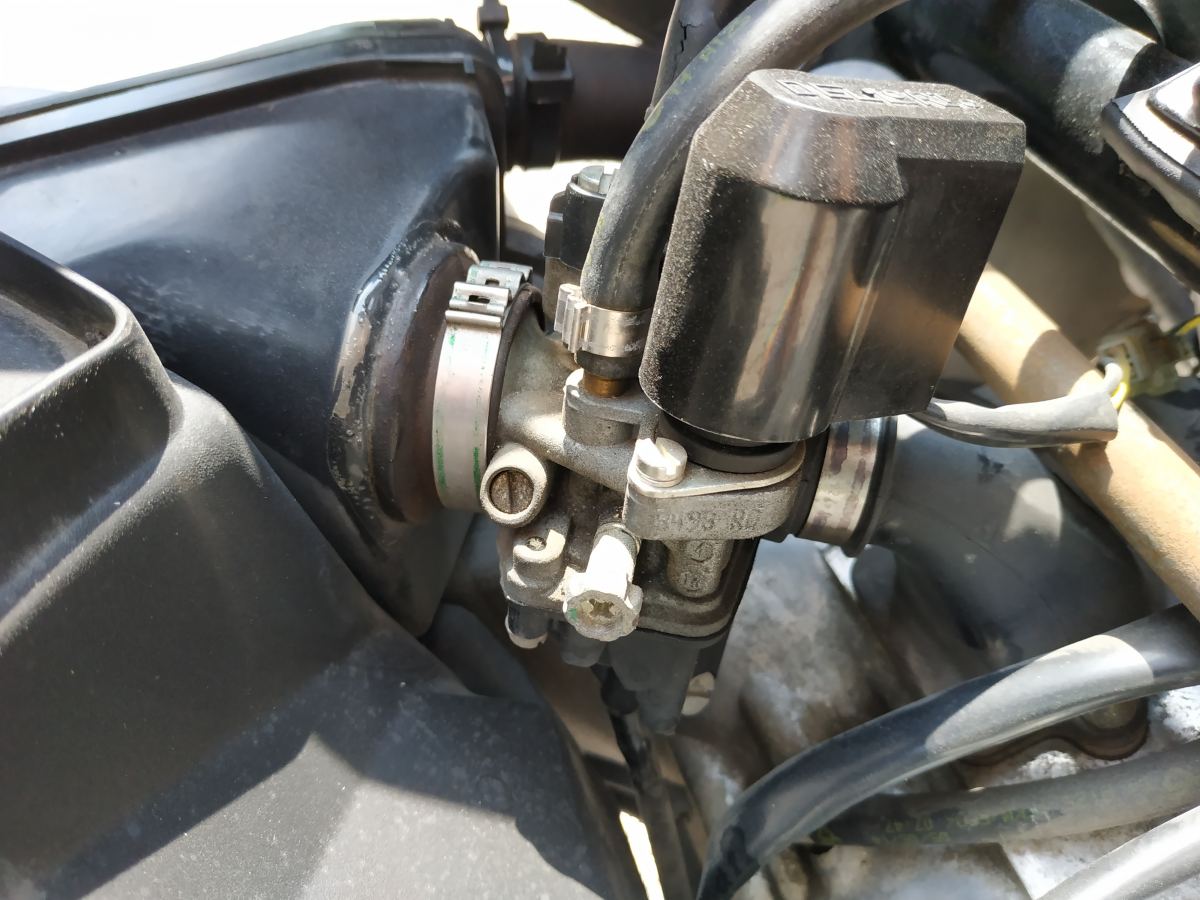

Bon grosse galère aujourd'hui. J'ai voulu faire des vérifications avant de commander mon kit cylindre.
Et mon scooter ne fonctionne plus j'espère que vous pourrez m'aider.
J'ai en le enlever les tuyaux dans la boîte a air et j'ai démonté mon échappement.
Quand j'accélère à fond il n'avance plus des les côtes.
J'ai aussi déréglé une grosse vis sur le carburateur c'est pour le ralenti ?
Merci de votre aide je suis a pied...
J'ai touché la vis cruciforme.
Je n'ai pas touché a la plate
Maintenant que j'ai plus d'air qui rentre je devrais faire un autre règlages ? C'est pour sa qui cale ?
