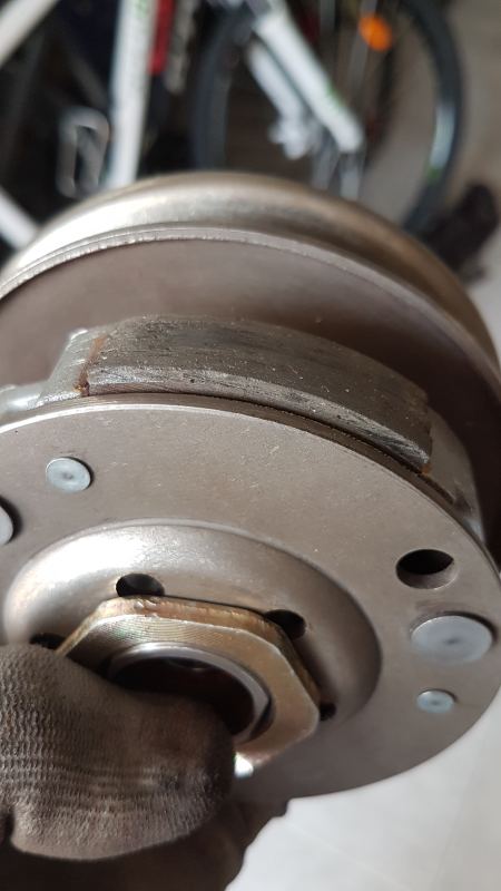

Daboo Posté(e) le 19 août 2018 Auteur Signaler Partager Posté(e) le 19 août 2018 Il y a 18 heures, Docteur JEFF a dit : ben change ton embrayage il doit être rincé Merci pour ton aide Doc, Ca peut venir de ça? Pourtant il y a encore pas mal de garniture sur les masses. Lien vers le commentaire Partager sur d’autres sites More sharing options...
Max Blackbird Posté(e) le 19 août 2018 Signaler Partager Posté(e) le 19 août 2018 si c'est lisse ca n accroche plus il faudrait faire des photos Lien vers le commentaire Partager sur d’autres sites More sharing options...

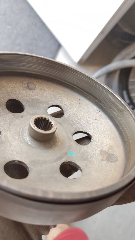

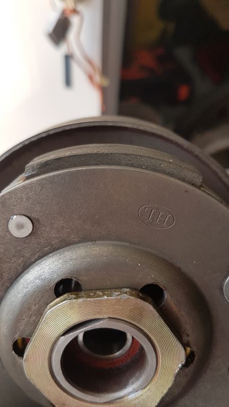

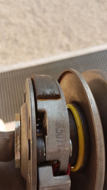

Daboo Posté(e) le 19 août 2018 Auteur Signaler Partager Posté(e) le 19 août 2018 Il y a 1 heure, Docteur JEFF a dit : si c'est lisse ca n accroche plus il faudrait faire des photos Non c'est pas lisse, il y a 3 mm de matière sur les mâchoires encore et j'ai passé un coup de papier de verre dessus. Par contre c'est un embrayage diamètre 107 et je ne trouve pas de ressort d'embrayage jaune pour du D107. Ceux que j'ai mis sont pas bon non plus car trop grand de 2 mm. Le vendeur du coin m'a pris pour un pigeon.... Lien vers le commentaire Partager sur d’autres sites More sharing options...
Max Blackbird Posté(e) le 19 août 2018 Signaler Partager Posté(e) le 19 août 2018 on peut essayer un truc,ponces dans le sens de la largeur tes garnitures avec du papier en 60 ou 80,il faut rendre les patins rugueux Lien vers le commentaire Partager sur d’autres sites More sharing options...
Daboo Posté(e) le 20 août 2018 Auteur Signaler Partager Posté(e) le 20 août 2018 Salut Doc, J'ai fais comme tu m'as dis, j'ai poncé dans le sens de la hauteur, j'ai également fait des petites rainures comme dans certains embrayages et c'est toujours pareil. J'ai remarqué que ma courroie ne descend pas complètement en bas du variateur, c'est pour ça que je voulais ajouter une rondelle de compensation plus épaisse. Mais aussi alléger les galets, car quand j'accélère à l’arrêt, je vois le variateur qui commence à se fermer alors que je n'ai toujours pas démarré. Lien vers le commentaire Partager sur d’autres sites More sharing options...
jimmy@ Posté(e) le 20 août 2018 Signaler Partager Posté(e) le 20 août 2018 y a un truc qui merde dans la variation , t'est sur que ton embrayage est un 105 et la cloche aussi ? et pas une 107 mm ce qui expliquerai la fermeture du variateur sans roulé et acroche une fois les mâchoir completement ouverte. un pote avais eu le même soucis sur un mach g mais de piste . je lui demanderais c'était quoi. c'est la bonne courroie ? 1 Lien vers le commentaire Partager sur d’autres sites More sharing options...
