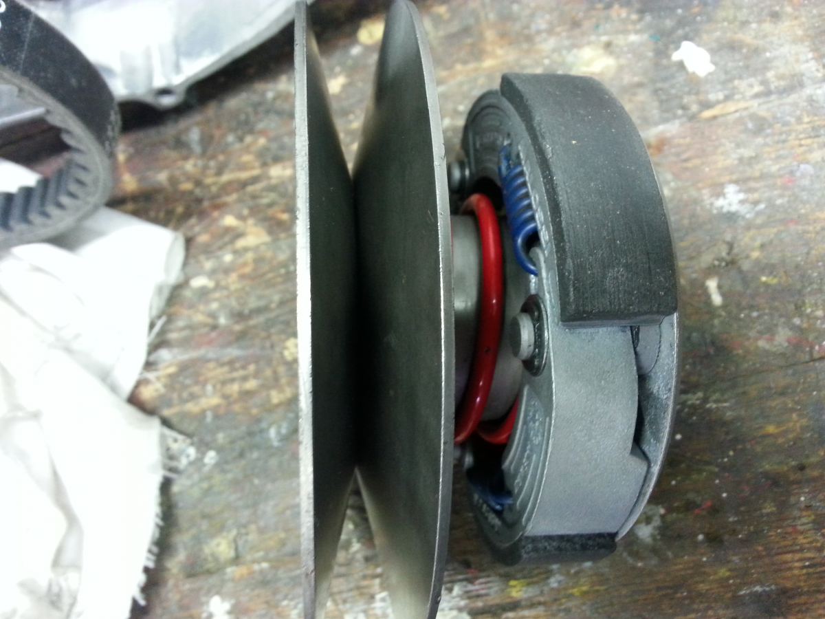

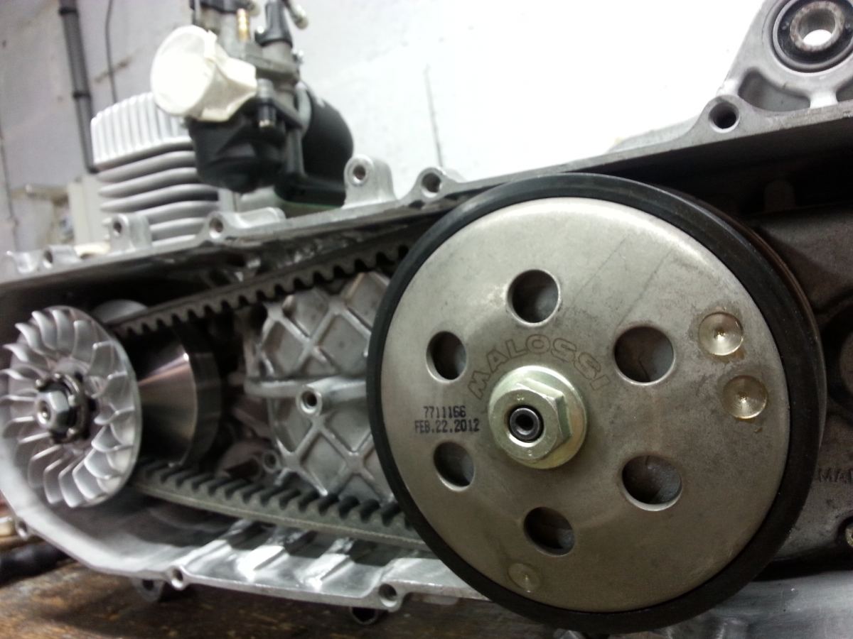

J‘ai lime tous qu'il faux pour la courra frotte pas.J‘ai monte le Variateur suite le correcteur de couple avec l‘embrayage.Avant de monte le correcteur j‘ai mis la petit rondelle noire.Je mes la cloche et serre le boulon et la roue bloque.Si jeu dessere le boulon la roue tourne comme il a ves rien.
J‘ai relu le Manuel pour voir si j‘ai fais une conneri,mes il ja rien.

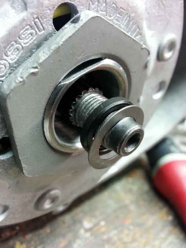

A laparrance j‘ai essayé de mettre le correcteur au premier,suite la cloche et après la rondelle noire et saite la même choose en serrant le boulon.J‘ai deserre de nouveau et mis une rondelle de 0,8 mm plus la rondelle noire et la sait bon.
Mes je suis pas sûr si ont peu laissé sa comme sa ,ou bien le montage et jûste,quoa?
Et encore ont visent le carter de Kick la cloche frotte dessus,il faut aussi Lime le Carter de Kick pour le Overrange Malossi?Je panse que j‘ai pas trop le choix si je veux garde la Cloche Stage6.
la Configuration de Transmission sait
Arbre de Roue Malossi,Transmission Polini primaire et secondaire,carter de Transmission Stage6.Je sais pas si sa peu venir de la Configuration pour que la roue elle bloque ou sais une erreur par moi que j‘ai pas encore réalisé.
