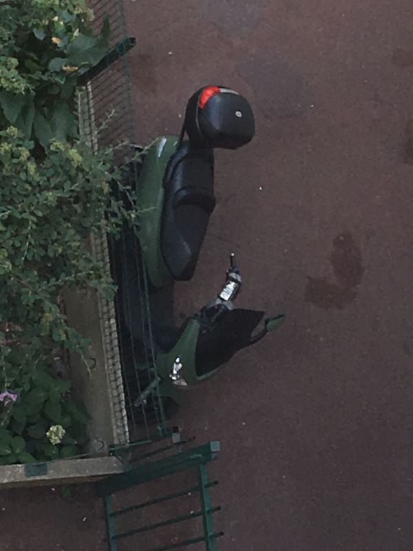

Salut les gars je suis nouveau je cherche des conseille par rapport à mon elystar je me suis donner un budget d environ 200e pour l instant pour modifié le révisé car depuis que je l ai acheté il y a 3 mois à part changer les plaquette Et la couleur ainsi qu un nouveau pot Touring et le changement des galets plus léger j'ai rien fait dessus en sachant que le scoot a 49 000 km avant de faire quoi que ce sois j aimerais des conseille j'ai une pointe à 70 et une bonne accélération mais le compteur et fausser car sur le periph à fond je pense pas que je suis réellement à 70 ça me soule j aimerais améliorer tout sa j'ai différent soucis le carter ne tient pas l’es filtrage sont foirer il tient qu avec une visse et aussi dans les monté ou a deux il perd beaucoup de puissance je penser a un réglage carburateur car un jour à partir de 45km quan j accélérer le scoot avait une grosse prise d air ça a duré 20 min quan il a refroidi c'est passer et aussi changer la courroie par une kevlar polini bref je vous écoute les gars même pour des kit 50 (je suis livreur et il consomme 130km j accélère pas mal pour un plein 9 litre je crois )

Me ci les gars j avait trouver le souci galet exploser c'est pour sa sa fesait un gros bruit et le variateur a l intérieur casser et la coupelle je penser c était l embrayage du coup je l ai changé moi même pour rien et au moment de changer l’es galet j'ai découvert sa l elystar un très très bon scooter juste les vise ect casse au bout d un moment je viens de le vendre il avait 53000 km et du coup il monter a 80 gps mtn j'ai un nrg 2018
