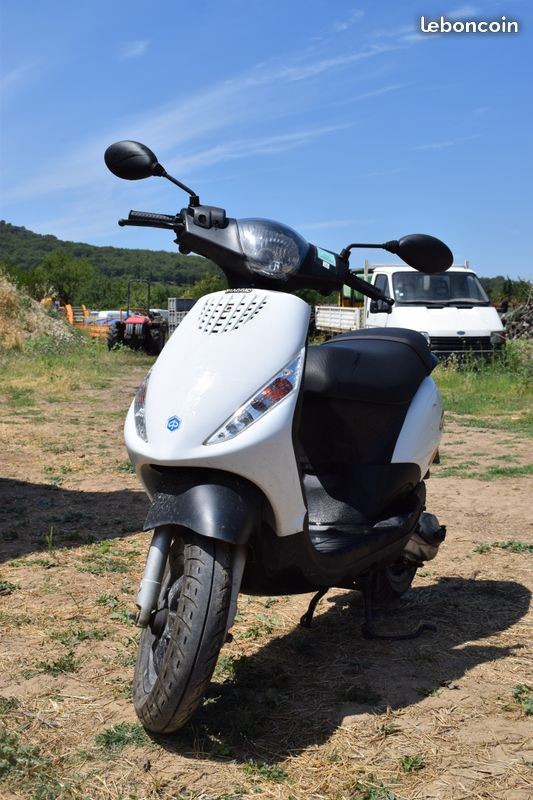

slt , je vais acquérir un zip an 2017 500km , je mis connais pas trop en scoot , dumoins j'ai beaucoup regarder le forum c'est temps ci et voilà , ma question est simple car il y a beaucoup trop davis sur certaine configuration , premièrement j'aimerai me diriger vers un
POT----mais les pot detente je ne l'ai supporte pas.. du coup je pensse prendre un pot GP qui pour moi trop la classe mais le ik c'est que dans un futur je passerai en 70cc du coup lekel prendre le evo2 ou le evo2 performer ? j'ai cru comprendre que ke le evo2 c'est pour 50cc et le performer à partir de 70cc jacheterai pas 2 pots koi !! pourrais-je rouler avec le performer en attendant ?
VARIATEUR---- je pensse au malossi mhr , que je peux monté actuellement et pofiner quand j'aurrai le kit 70cc , nan ?
EMBRAYAGE--- toujours en malossi , mais la il me faudrai un kit ou juste lembrayage ? ensuite fly ou delta ?
CARBURATION/ADMISSION--- je vois souvent parler de 17.5 , ou de 19/21 pour les 70cc du coup quel carburateur dois-je prendre ? pipe dadmission boîte a clapet gicleur , fin voilà une idée quoi
KIT 70cc--- je pensse au kit athena sport ou racing la différence ? alu ou fonte yen na ki dise fonte c'est plu durable tes plu trkl alu ke c'est fragile etc mais yen na avec l'alu ki tienne pas mal avec si bien entretenu(et+de puissance) j'aimerai bien vos avis
et pour finir TRANSMISSION/ALLUMAGE--- mais ça sera en dernier kan jaurrai le kit 70cc avis sur marque/pièce a monter
donc voilà !!! le scoot roulera 6km par jour en semaine (travail 6km aller/retour) pas tt les jours des fois jivai en vélo , mais éssentiellement le weekend balade etc , j'aimerai un scoot qui roule quoi , bonne accélération , vitesse dans les 90km/h (vitesse de croisiere) et max 100 à120km/h
sachant que jaurrai pas toutes les pieces d'un coup , j'aimerai votre avis sur ce que je dois acheter en premier et en dernier(me conseiller aussi sur des pièce que j'ai oublier de citer a acheter) , ptete pour mon objectif jaurrai pas besoin de tout ce que j'ai cité a vous de me dire je me suis baser sur ce que j'ai lu sur le forum , sachant que j'aimerai quand même avoir un minimum de fiabiliter :) merci à vous , vos commentaires ou message me seront fortement bénéfique , je suis de lyon (saint-priest) j'ai 27ans et si vous avez ou connaissez des mécano dans le coin sa maiderai , je compte installer moi même tout sa via des tutos etc mais si jpx filer un billet a un gar qui si connait pour certaine pièce assez déliquat a monter sa marrangerai
