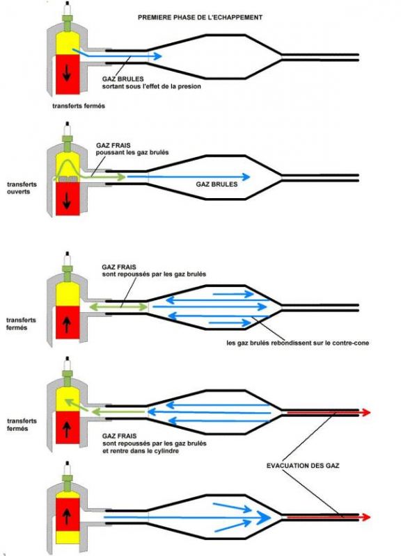

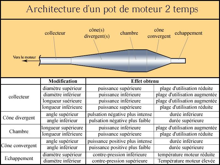

pi je te jure srx les pot detente ah oe va falloir ke je mi mette mais jlai aime vraiment pas srx il ont une sale geule putin .. sinan à part le GP il y a rien dautre comme pot ki px aller ?
Il y a 2 heures, jimmy@ a dit :
si les pot de détente on cette forme c'est pour une bonne raison , il participe a une bonne admition et un bon balayage , ce qui n'est pas le cas de pot type origine , une tof pour mieux comprendre sons role.
