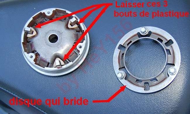

J'ai démonter mon variateur pour enlever la bride puis j'ai remarque qu'il n'y a pas de bride alors qu'il roule a 50, Donné moi des solution s'il vous plaît Car URGENT je vais au travaille dans des routes de beaucoup de virages et les Automobilistes me frolle bezucoup trop ci je roule plus vite donc je roulerais a leurs même vitesse voilà merci de me répondre S'il vous plait

Alors au cas ou sur les moteur Peugeot la bride est une plaque viser a l’arriéré du variateur contrairement au MBK et Piaggio qui on juste une bague a enlever pour le débrider.
Sinon pour ton problème essaie de vérifier ton réglage carburateur, si tes galet serrai pas trop lourd, si ton ressort de poussée serrai pas trop souple (trop dur sa m’étonnerais, les RDP Peugeot d'origine son suffisamment dur jusqu’à suivant certain "collègue" jusqu’à certain 70, va pas nous plus nous mettre un st6 mk2 avec le rdp d'origine ça va faire la gueule (à mon avis j'ai jamais essayer ce kit)).

il y a 7 minutes, semtex_72 a dit :
voilà sais tout simple serre avec 3 vis de 8 si je dis pas de betisse.
(Source; Scooter System).

Alors enfaîte on appel sa une clé a choc :sweating:.
Sinon tu peux faire comme moi dans l'ordre:
-démonter son carter de kick.
-démonter la bougie.
-mettre ou un lacet dans le trou de la bougie OU tu remet la vis du carter en bas a gauche, tu bloque ton variateur avec un foret sur la vis et tu desserre avec ton cliquet et ta douille de 14.
et voilà tu as accès a ton variateur.
