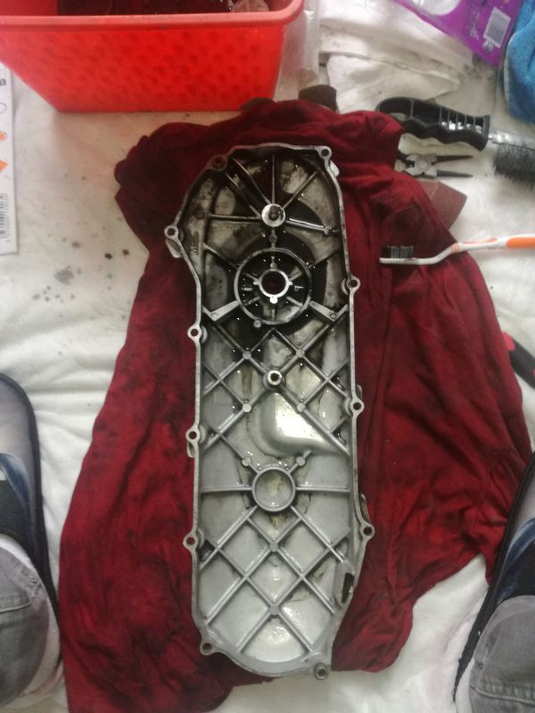

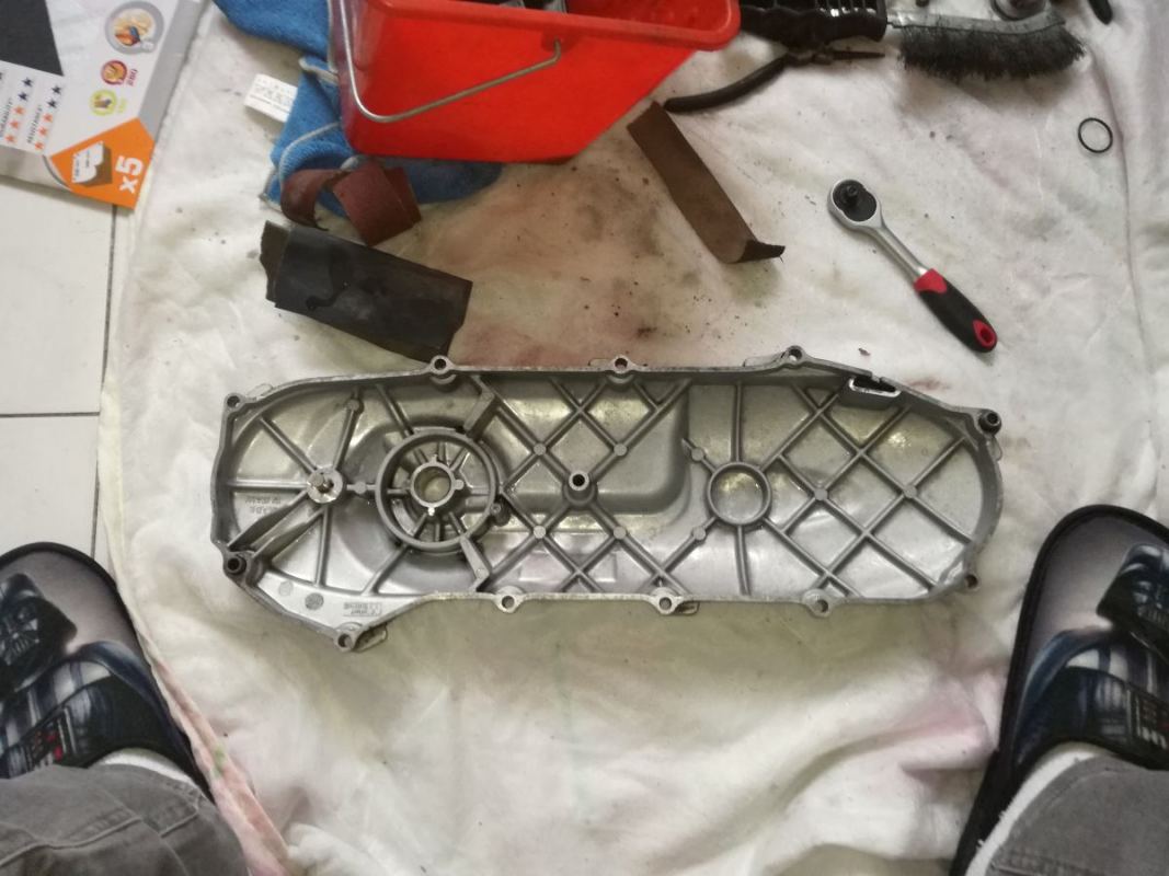

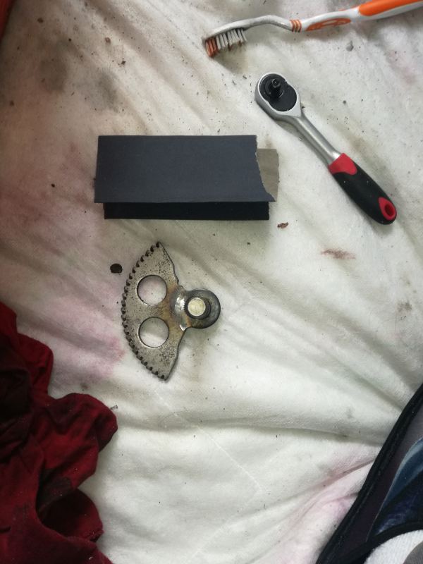

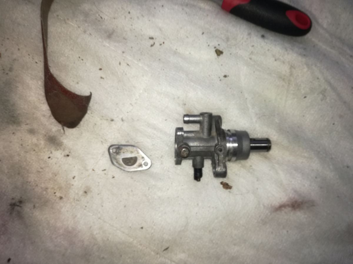

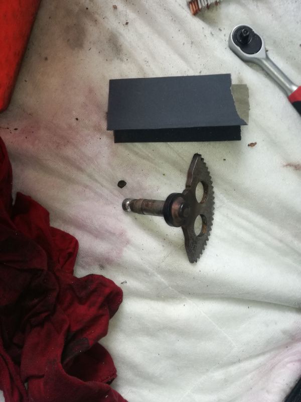

Greg95 Posté(e) le 24 novembre 2018 Auteur Signaler Posté(e) le 24 novembre 2018 Suite au blond attitude et à la petite connerie de faite... Normalement mardi je reçois les pièces En attendant petit nettoyage des dernières pièces.. Avant Après Petit ponçage au 500 Obligé de garder celle la, car pour l instant impossible de trouver d obturateur (épuisement de stock).. Voilà ensuite peinture kick (qui sera changer quand trouvé le bon modèle) et peinture couvercle carter variation. Pour l'instant en gris, à changer plus tard avec peinture complète du scooter. La suite au prochain épisode 1

kyo2000 Posté(e) le 27 novembre 2018 Signaler Posté(e) le 27 novembre 2018 Le 24/11/2018 à 15:17, Greg95 a dit : Suite au blond attitude et à la petite connerie de faite... Normalement mardi je reçois les pièces En attendant petit nettoyage des dernières pièces.. Avant Après Petit ponçage au 500 Obligé de garder celle la, car pour l instant impossible de trouver d obturateur (épuisement de stock).. Voilà ensuite peinture kick (qui sera changer quand trouvé le bon modèle) et peinture couvercle carter variation. Pour l'instant en gris, à changer plus tard avec peinture complète du scooter. La suite au prochain épisode Put... il a Anakin sur ses pantoufles Ça me fait pensé qu'il me reste les episodes/films 7 et 8 à matté tient !! Je n'était pas passé depuis un moment et franchement tu as bien bossé 1

Lucifer Posté(e) le 28 novembre 2018 Signaler Posté(e) le 28 novembre 2018 Excellent ça !! Ton nettoyage de pièce comme dans les photos précédentes tu les fais à quoi ?
Greg95 Posté(e) le 28 novembre 2018 Auteur Signaler Posté(e) le 28 novembre 2018 Nettoyant frein, j'ai laissé trempé certaines avec du décapant professionnel (pvc pression) et toile émérie, papier de verre 500. ça va le rendu est pas mal. Pour ce qui est du carter moteur, essence et nettoyant frein pour l intérieur (avec brosse à dent), et extérieur brosse en fer et décapant professionnel (pvc pression), puis fini avec toile émérie, papier verre 500. Tout à la main, mais la prochaine fois je t avouerai que je ferais ca a la visseuse sans fil et brosse, car j'en ai chier lol. 1
Lucifer Posté(e) le 28 novembre 2018 Signaler Posté(e) le 28 novembre 2018 En effet tu as du le sentir passer mais bravo pour le courage et le résultat !! Et merci pour les infos car j’ai voulu nettoyer la partie rocher et demi l’une de mon kick à l’eau chaude et savons mais c’est une horreur et suis pas satisfais du rendu...
Greg95 Posté(e) le 28 novembre 2018 Auteur Signaler Posté(e) le 28 novembre 2018 Merci Oui vu que c'est gras tu vas galérer ! Il te faut minimum de l essence pur, mais décapant frein ca fonctionne bien, sûr le métal (corrosif sur le plastique). par contre à la fin de ton nettoyage/ récurage tu peux y allez à l eau chaude et produit vaisselle, c'est ce que j'ai fait pour les carter. Ca te fait un effet moins ternie. 1
Lucifer Posté(e) le 28 novembre 2018 Signaler Posté(e) le 28 novembre 2018 il y a 5 minutes, Greg95 a dit : Merci Oui vu que c'est gras tu vas galérer ! Il te faut minimum de l essence pur, mais décapant frein ca fonctionne bien, sûr le métal (corrosif sur le plastique). par contre à la fin de ton nettoyage/ récurage tu peux y allez à l eau chaude et produit vaisselle, c'est ce que j'ai fait pour les carter. Ca te fait un effet moins ternie. Ça marche je vais suivre tes conseils et passer direct à la brosse sur la visseuse
Greg95 Posté(e) le 28 novembre 2018 Auteur Signaler Posté(e) le 28 novembre 2018 Oui tu perdra moins de temps mais degraisse le avant pour ne pas tuer trop de brosse.
