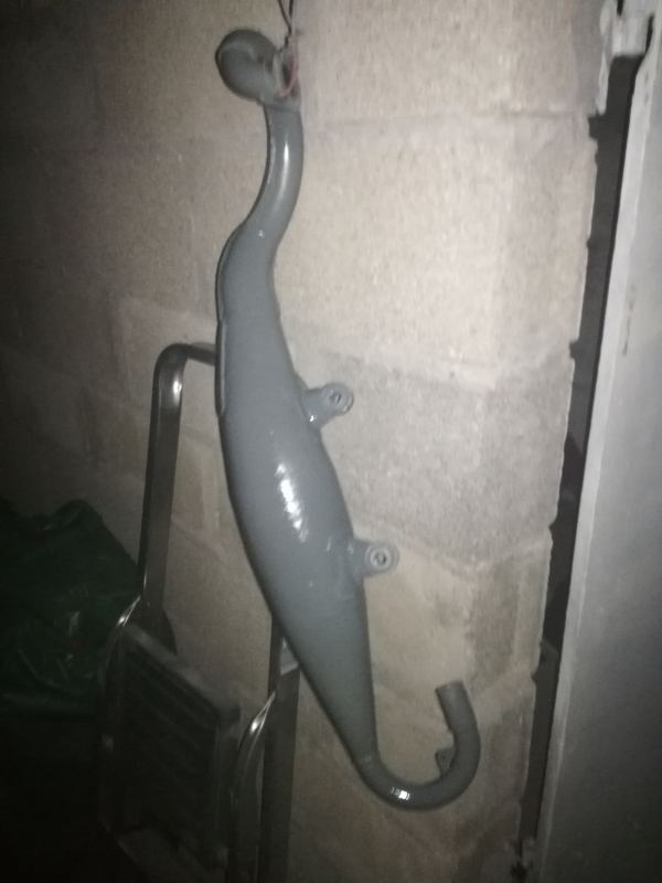

Greg95 Posté(e) le 12 décembre 2018 Auteur Signaler Posté(e) le 12 décembre 2018 Slt 1ère couche faite, franchement niveau préventif contre la rouille je ne sais pas encore. Mais pouvoir couvrant franchement impeccable ! Vive la motip Je vais mettre encore une couche ce soir ou demain, puis ce week-end peinture hot . Le seul truc que j'espère c'est qu' avec toute ces couches de peinture, ca ne va pas me bouffer les perfs du pot..
Lucifer Posté(e) le 12 décembre 2018 Signaler Posté(e) le 12 décembre 2018 il y a une heure, Greg95 a dit : Slt 1ère couche faite, franchement niveau préventif contre la rouille je ne sais pas encore. Mais pouvoir couvrant franchement impeccable ! Vive la motip Je vais mettre encore une couche ce soir ou demain, puis ce week-end peinture hot . Le seul truc que j'espère c'est qu' avec toute ces couches de peinture, ca ne va pas me bouffer les perfs du pot.. à part si tu en a mis dedans aucune raison de te bouffer les perf en tout cas c’est propre et il aura une bonne gueule fini, bien joué 1

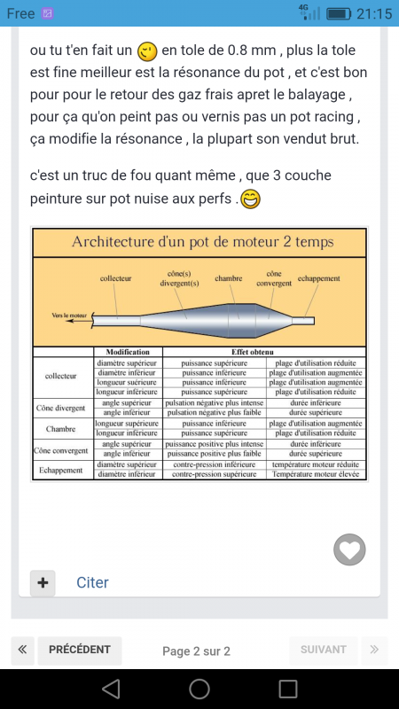

Greg95 Posté(e) le 12 décembre 2018 Auteur Signaler Posté(e) le 12 décembre 2018 Oui mais je crois que ca joue sur la résonance des gaz... Donc des perfs... Je vais sûrement perdre entre 0,5 et 1 cv. Sinon 2e bride enlever 1
Lucifer Posté(e) le 12 décembre 2018 Signaler Posté(e) le 12 décembre 2018 je comprends vraiment pas en quoi ça jouerais sur les gaz en dehors de leur température qui elle va varier d’un haut moteur à l’autre... tu as des infos la dessus ??
Greg95 Posté(e) le 12 décembre 2018 Auteur Signaler Posté(e) le 12 décembre 2018 J'ai retrouvé c'est Jimmy qui en parlait il y a 20 minutes, Lucifer a dit : tu as des infos la dessus ?? Regarde
Lucifer Posté(e) le 12 décembre 2018 Signaler Posté(e) le 12 décembre 2018 J’avais vu ça mais ça concerne le métal lui même , la peinture à l’eau n’a pas du tout la même consistance d’où mes doutes et comme de nos jours toute les peinture sont sans métaux ou produit lourd j’ai un gros doute en dehors de la monté en température qui doit pas être monstrueuse non plus

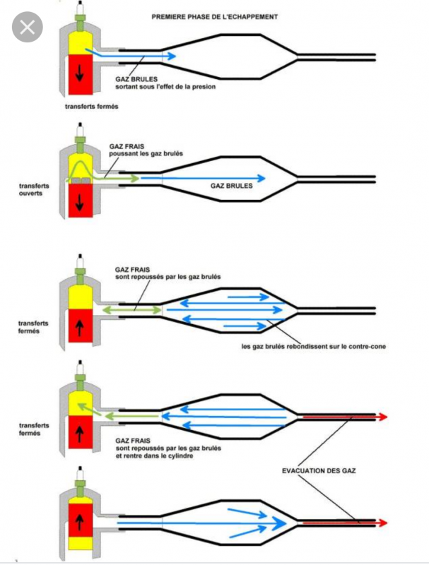

Invité Posté(e) le 12 décembre 2018 Signaler Posté(e) le 12 décembre 2018 Il y a deux aspects sur se sujet Si j'ai bien compris jimmy joues sur la résonance. Jimmy nous expliquera plus en détail ce qu'il veut dire exactement. Comme je vois la chose l'épaisseur de peinture joue sur la vitesse de retour des gazs brûler qui eux même font barrage aux gazs frais qui sorte des transferts, bah oui a ce moment là lumière d'échappement est grande ouverte ! (c'est aussi cela qui fait la pollution les gazs imbruler ) et modifie donc le fonctionnement du pot et des performances ,ça c'est le premier aspect Le deuxième que je vois c'est que des gazs de plus haute température sont plus dense et occupe plus de volume dans un même espace donc modifie également les performance. Voilà c'est juste une de mes réflexions c'est a prendre pour ce que c'est .
Greg95 Posté(e) le 12 décembre 2018 Auteur Signaler Posté(e) le 12 décembre 2018 Merci Donc moins de perfs, problème au niveau balayage des gaz, et pollution. Du coup ca risque de faire monter en température mon cylindre ?
