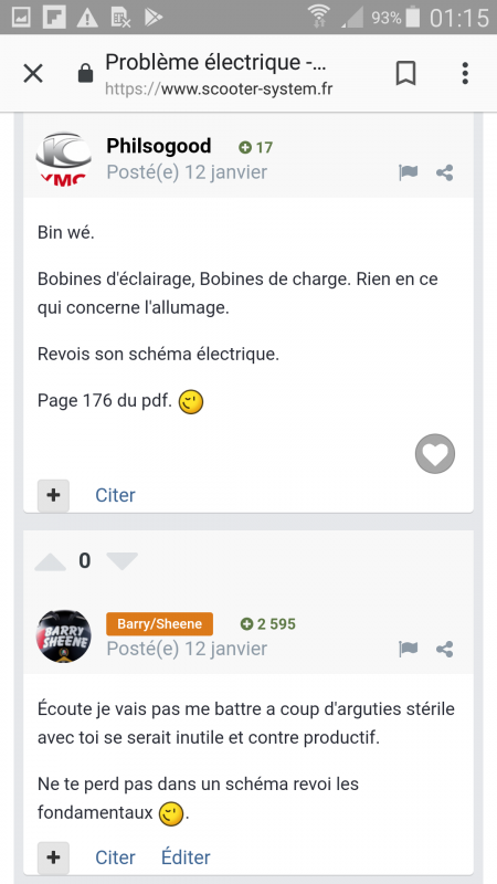

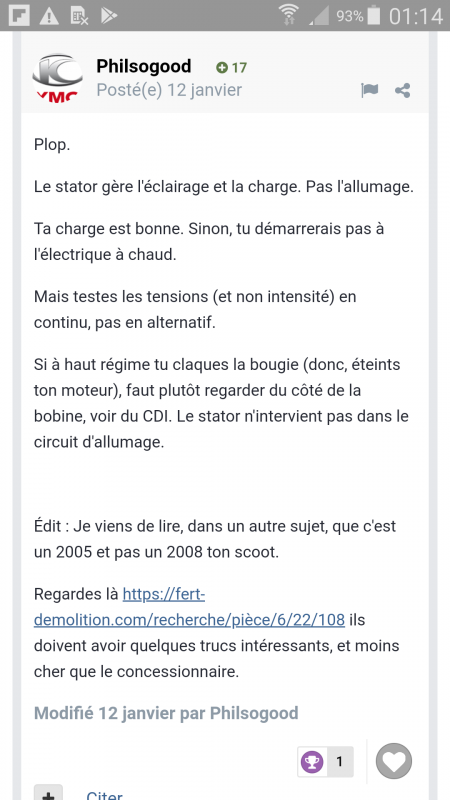

Philsogood Posté(e) le 18 janvier 2019 Signaler Posté(e) le 18 janvier 2019 (modifié) C'est toi qui l'as dit. Pas moi. Où alors, il y a un pb de ponctuation. Greg 95 a un pb électrique. Ça c'est un fait. Son circuit est pourtant simple à suivre. Et désolé si je peux paraître rude, mais 10 ans en centre technique, il y a d'es choses qui me font "bondir", quand il s'agit d'électronique, et donc, d'électricité. PS: J'ai un peu galéré, mais j'ai mis une vidéo sur youtube. Modifié le 19 janvier 2019 par Philsogood
Invité Posté(e) le 19 janvier 2019 Signaler Posté(e) le 19 janvier 2019 Encore une fois tu sort les choses du contexte en premier tu as sorti sa Ce a quoi je t'ai répondu ouhhhhhhh le stator ..... Ensuite tu inssite avec Arrête c'est mieux.
Philsogood Posté(e) le 19 janvier 2019 Signaler Posté(e) le 19 janvier 2019 (modifié) Ce à quoi tu as répondu : Citation Ouhhhhhhh le stator ne gère pas l'allumage. ...... Pourtant sans lui rien ne serait possible ni éclairage, ni allumage, ni charge batterie. .[/Quote] Mais t'as raison... Chuis un âne. Édit : bon, le mode édition plante... Désolé Greg95, revenons au sujet. Modifié le 19 janvier 2019 par Philsogood
Invité Posté(e) le 19 janvier 2019 Signaler Posté(e) le 19 janvier 2019 (modifié) il y a 33 minutes, Philsogood a dit : Oui barry tu as raison dsl Moi aussi je peux te faire dire ce que je veux c'est facile . Modifié le 19 janvier 2019 par Invité
Philsogood Posté(e) le 19 janvier 2019 Signaler Posté(e) le 19 janvier 2019 (modifié) Le staff peut démontrer le contraire. Mais t'as raison. Voilà. Revenons au sujet. Modifié le 19 janvier 2019 par Philsogood
Invité Posté(e) le 19 janvier 2019 Signaler Posté(e) le 19 janvier 2019 (modifié) Le contraire de quoi ? Le rotor est indispensable au fonctionnement de l'allumage du scooter de greg c'est claire et net. Modifié le 19 janvier 2019 par Invité
Philsogood Posté(e) le 19 janvier 2019 Signaler Posté(e) le 19 janvier 2019 (modifié) Si tu confonds rotor et stator, maintenant... Modifié le 19 janvier 2019 par Philsogood
