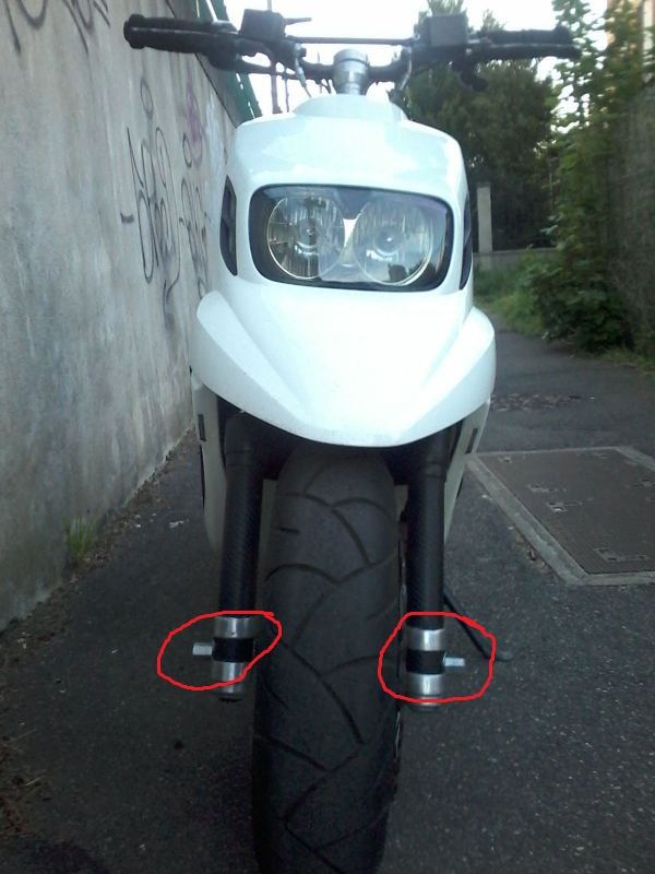

ces ecrou je les achete au poids a leroy merlin mon axe de roue c'est une tige filleter de 10 et 2 gros ecrous comme ça ...tante ta chance , ça ira plus vite et moins chere.
20160507_204801.thumb.jpg.45bb0e23b53930767c9baca00aab2be3.jpg.77c0e3ded44330534ad6b559a3a93da0.jpg
