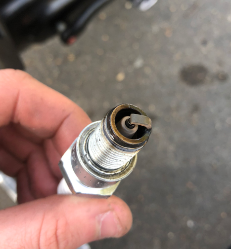

Salut, j'ai un nitro en kit 70 top rose carburateur 21 stage6 type pwk, le scooter ne marche que avec le starter quand il n'y a pas le starter il cale instantanément.
couleur de la bougie après une pointe (avec le starter en gicleur de gicleur de 104 aiguille JJK clips au 2 ème crans en partant du bas)

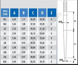

bougie.PNG.7ef524252030a4c1f795a857b45aa409.PNGaiguille.PNG.52518599a7ec73cdc708df59263b8c10.PNG
je me suis donc dis que c’était trop pauvre pour tourner sans le starter donc j'ai tout augmenter gicleur de 118 et aiguille JLJ au 2 ème crans en partant du bas rien à faire le scooter cale toujours et fume énormément (a chaud) pas le temps de le laisser tourner plus de 10sec ni même de faire de pointe car il cale comment faire ?
