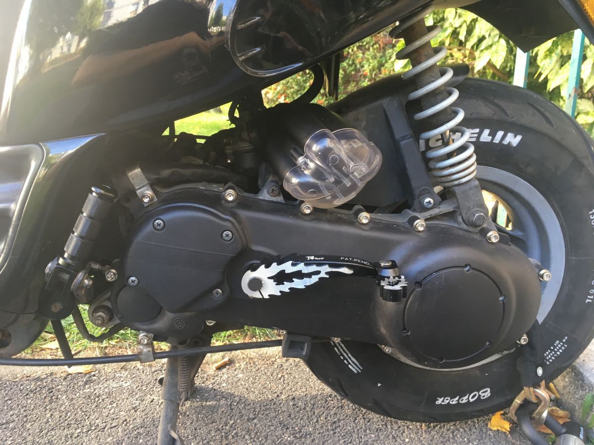

0 Greg95 Posté(e) le 23 novembre 2018 Auteur Signaler Posté(e) le 23 novembre 2018 Du coup tu la fixe comment ? Et si je la monte j'ai peur quelle ne passe pas avec les carénage du neos, Photo non contractuels mais pour voir ou elle se situe. Entre la béquille et le carter.. je pense que je vais garder celle d'origine avec un manchon.
0 Lucifer Posté(e) le 23 novembre 2018 Signaler Posté(e) le 23 novembre 2018 (modifié) c'est juste un peu plus gros qu'un cornet et la doppler à un support pour la fixer, perso je l'ai pas fais car légère et ça bouge pas mais te dire si elles vont passer l'une ou l'autre si tu parle du jour entre l'aile et le carter pour te donner une idée car elles font la même taille arteck et doppler Modifié le 23 novembre 2018 par Lucifer 1
0 Greg95 Posté(e) le 23 novembre 2018 Auteur Signaler Posté(e) le 23 novembre 2018 Effectivement elle ne passera pas.. Bon bah je vais rester avec ma Baa d'origine en espérant qu'elle me bride pas.
0 Lucifer Posté(e) le 23 novembre 2018 Signaler Posté(e) le 23 novembre 2018 il y a 5 minutes, Greg95 a dit : Effectivement elle ne passera pas.. Bon bah je vais rester avec ma Baa d'origine en espérant qu'elle me bride pas. c'est con car elle fait un bon duo avec le diffuseur clapet venturi étant en venturi...
0 Greg95 Posté(e) le 23 novembre 2018 Auteur Signaler Posté(e) le 23 novembre 2018 Je me doute mais il aurait fallu que sur neos elle se place vers l arrière et non sur le côté. Sniff
0 Lucifer Posté(e) le 23 novembre 2018 Signaler Posté(e) le 23 novembre 2018 (modifié) il y a 30 minutes, Greg95 a dit : Je me doute mais il aurait fallu que sur neos elle se place vers l arrière et non sur le côté. Sniff avec le coude ça va bloquer Modifié le 23 novembre 2018 par Lucifer
