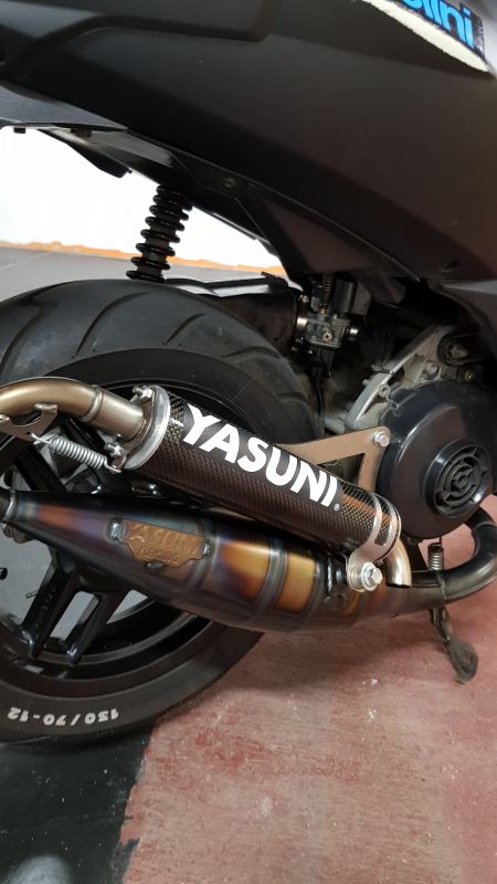

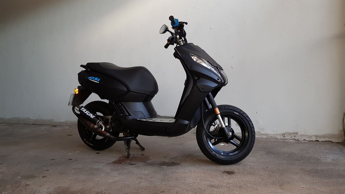

Salut à tous je souhait bientôt m’offrir une petit transmission pour mon scoot mais je ne sais pas trop la quels prendre j'espère que vous pouvez m'aidé à trouver la bonne ^^
Configuration actuel :
- kit 70 top perf trophy fonte
- Pot Yasuni R (full débridé)
- Carburateur 21 Dell'Orto phbg version racing
- Galet malossi avec ressort d’embrayage jaune et de poussé rouge malossi
Pièce que je n'ai pas encore monté :
- Variateur Stage6 sport pro
- Joue fixe Stage6 racing
- embrayage Stage6 sport pro
- Courroie Stage6 pro belt renforcée
- Bougie Ngk BR9HIX (bougie iridium)
