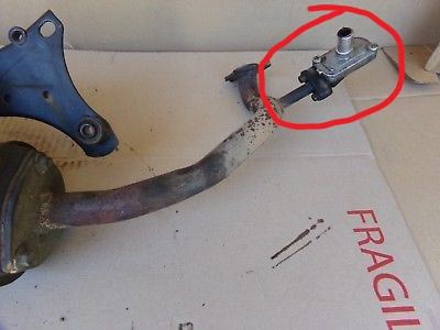

Salut,
Quelqu'un peu il m’éclairer.

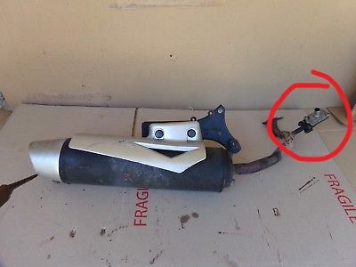

Je cherche à savoir ce qu'est cette petite partie sur le pot, qui est d'origine.
C'est un TNT GRIDO 50cc 2T. (images en pièces jointes)
Merci d'avance :D
7 réponses à cette question
Posté(e) (modifié)
c'est utile ?
parce-que je voudrais changer de pot, et tout ceux que je trouve (pas d'origine) n'ont pas ce boîtier. Il est relié à la boîte à air...
Je me suis demander si ce n’était pas une sorte de bride ?
Modifié par Crazyshouby
Il y a 1 heure, Crazyshouby a dit :
c'est utile ?
non c'est pas une bride , tu peux laisser.
Ok, merci !
Et si je change de pot, et qu'il n'y a pas ça, je bouche l’arrivé sur la boîte à air et puis c'est tout ?
Je suppose que c'est une sorte de truc anti-pollution... Donc, bon... si je cherche la performance, c'est sans le coté écolo.
Merci pour les réponses en tout cas :D
Je reviens vers vous après avoir chopper plus d'infos sur ce boîtier auprès d'un professionnel (garagiste spécialisé dans les 50cc).
Alors c'est bien une bride, c'est aussi un système anti-pollution et ce n'est en aucun cas "un boîtier aspirant de l'air pour chauffer le catalyseur".
En revanche c'est bien fait pour "...brûler un maximum de particules", d'où ce coté "anti-pollution".
Donc si on cherche la performance, il vaut mieux acheter un nouveau pot sans ce système et boucher la petite arriver prévue pour celui-ci, sur la boîte à air.
En vous remerciant ^^
