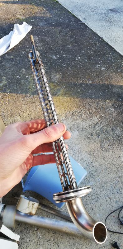

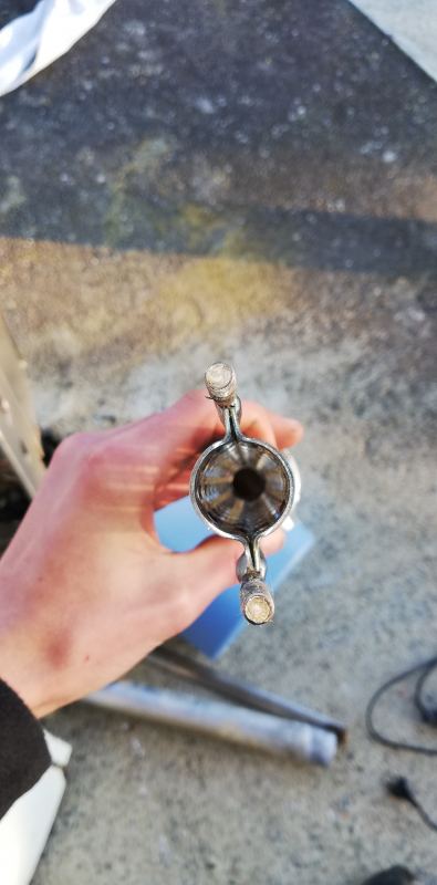

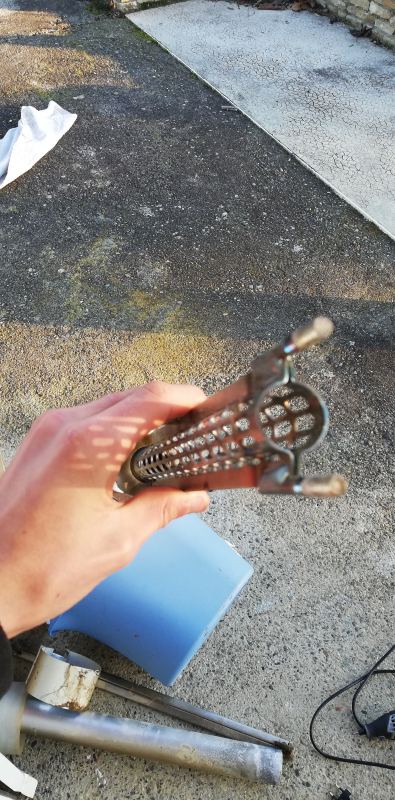

Et dailleur tu m'avais dit que le yasuni z étais bien brider alors regarde j'ai bien enlever la bride à l'échappement coter sortie de cylindre par contre celle a la cartouche introuvable ?? J'ai pas vraiment compris puisque j'ai pu lire qu'il y en avais 2.

IMG_20190105_162805.jpg.6c0c846530b8da6ba250014ec19e46e9.jpgIMG_20190105_162757.jpg.68d2e797d7514b23536c3b648313e48b.jpg
il y a 15 minutes, vincent72 a dit :
il est brider a l’intérieur du pot après tu peux prendre cette version du airsall

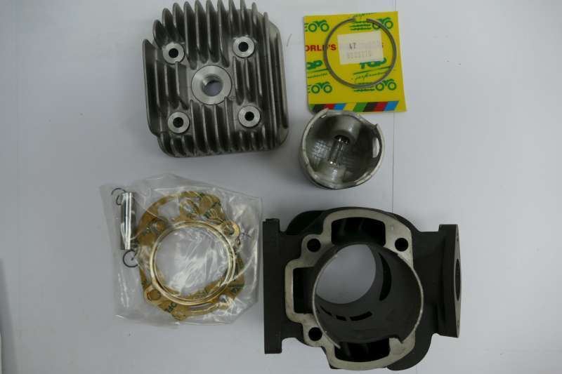

Franchement en kit 70 fonte racing le top perf est le plus perfo.
Il s'accordera bien a ta configuration...d'autres pieces racing serais beaucoup mieux (un meilleur pot, une boîte a clapet,allumage,carburateur etc...)
Si tu le commande n'oublie pas d'acheter la clavette decalé top perf pour plus de peps a ton allumage:wink:

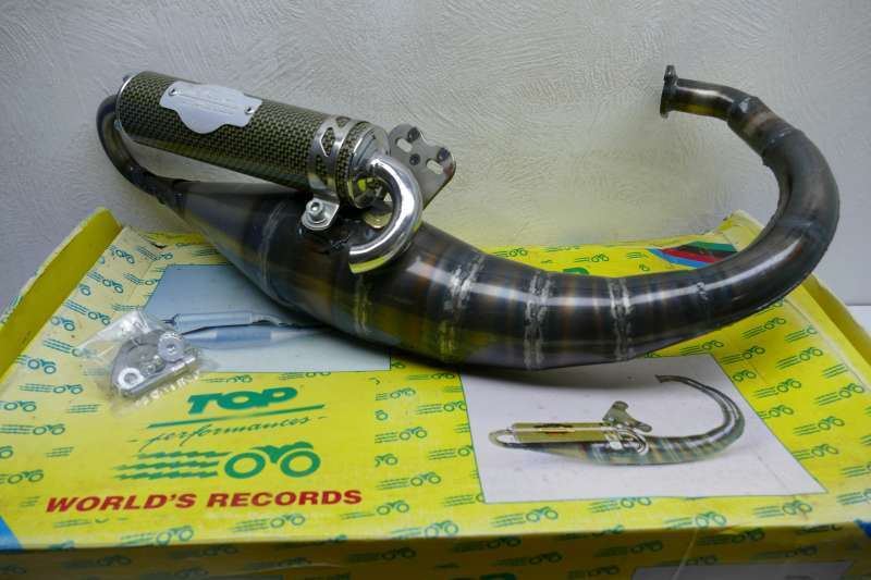

En boîte a clapet trouve toi plutot une big valve genre mxs,Stage6 etc...pour le pot le meilleur avec ce kit est le yasuni c16 ou le top perf nardo si dessus.

une version fonte , un 70 top bleu ou corsa (le dernier est bien plus fiable , autant que le cylindre d'origine , d'ou le prix assé élevé.) un carburateur 21 sur pipe classic avec lamelle carbonne , en pot le c16 est bien avec ce genre de kit , un polini for race 4 passe mieux aussi mais plus couteux , variateur Stage6 sport pro , l'embrayage d'origine avec des ressorts addapter suffit emplement (j'en connais qu'il l'utilise en piste ! c'est solide les pieces yam) c'est moins chere et t'a pas de vilebrequin a changé contrairement a un 70 racing alu.  tout ça pour dire que tout n'est pas toujours compatible , et on se retrouve avec de belle pices neuves mais qui marche pas comme ça devrais. monter un pot mxs racing sur un 70 fonte fait perdre pluto qu'autre chose , et inversement un  pot sito ne vas pas allé avec un 70 racing. une configuration , grosse ou petite doit être homogene  les pieces doivent bien s'accorder entre elle (et c'est pas toujours facile )
