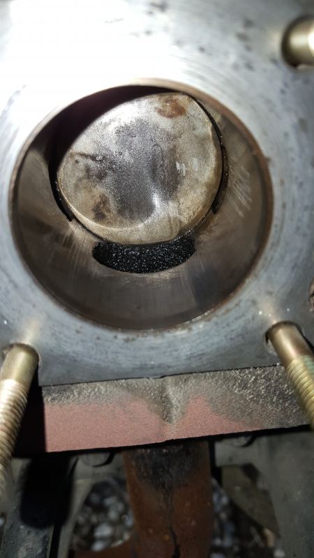

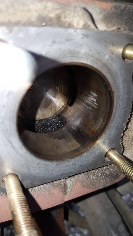

Arthur. Posté(e) le 2 mars 2019 Auteur Signaler Posté(e) le 2 mars 2019 Le 26/02/2019 à 01:24, noux a dit : salut l'ami petit teste met un peu de l'essence dans le pui a la place de la bougie met un coup de kick dans le vide contact éteint et remet la bougie et kick si il péte c'est que tu as un prob d'arivé d'essence si il péte pas c'est que y a pas d'allumage Le 26/02/2019 à 11:11, fred82000 a dit : à faire ce que dit noux mais j'ai un doute que tu es pas serrais le moteur car un poc plus un gros souffle me fait penser a sa Bon bah c'est pas compliqué. Juste regardez les images... Plus qu'à racheté un nouveau cylindre piston et c'est reparti
fred82000 Posté(e) le 2 mars 2019 Signaler Posté(e) le 2 mars 2019 ces bien ce que je penser au pire fini de tout démonter puis regarde si avec ton doigt tu sent les trace ou pas sinon tu peux juste changer de piston segment et passer un coup de rodoir dans le cylindre
Arthur. Posté(e) le 2 mars 2019 Auteur Signaler Posté(e) le 2 mars 2019 il y a 20 minutes, fred82000 a dit : ces bien ce que je penser au pire fini de tout démonter puis regarde si avec ton doigt tu sent les trace ou pas sinon tu peux juste changer de piston segment et passer un coup de rodoir dans le cylindre Les rayures se sentent vraiment bien au doigt donc je vais acheter un nouveau kit et avec un haut noir je vais essayer de récupérer le cylindre et changer les segments pour avoir un kit de secour
fred82000 Posté(e) le 2 mars 2019 Signaler Posté(e) le 2 mars 2019 vue que les trace se sent bien poubelle ton cylindre et mort alors
