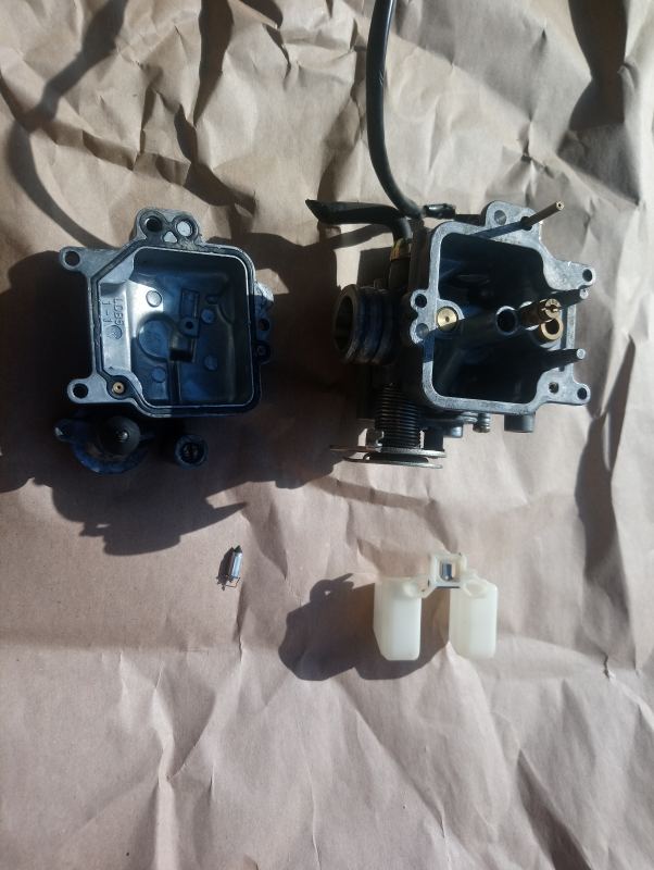

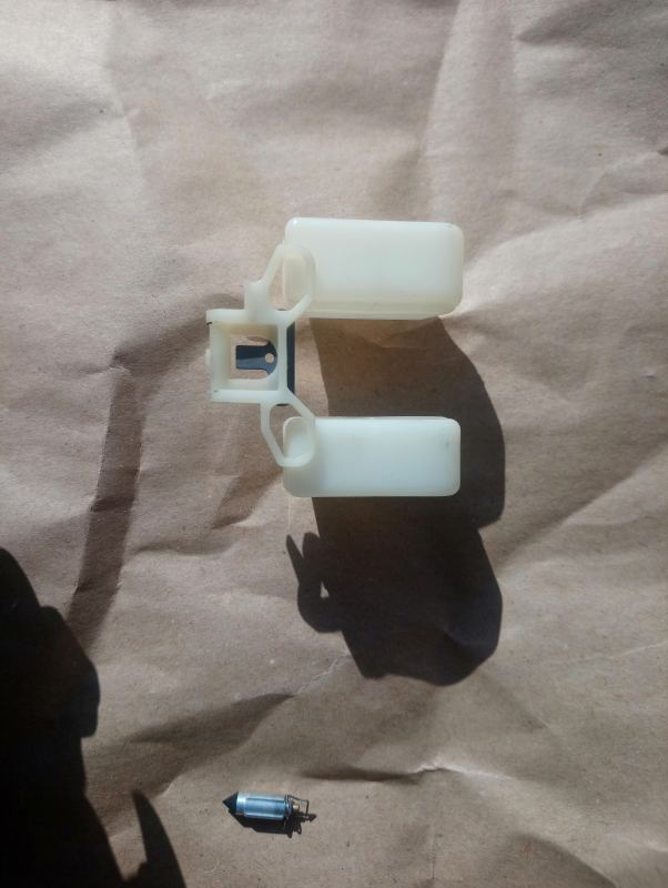

JeanBapt Posté(e) le 21 février 2019 Auteur Signaler Posté(e) le 21 février 2019 Bonjour à tous Bon voilà j'ai a nouveau tombé le carburateur et de nouveau nettoyage. Le carburateur est nickel flotteur ainsi que pointeau. Mais toujours rien... la suis coincé

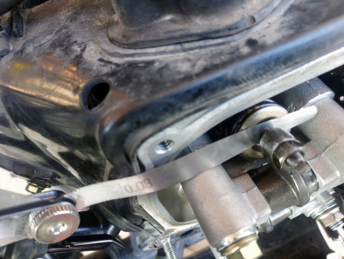

beerus kun Posté(e) le 21 février 2019 Signaler Posté(e) le 21 février 2019 (modifié) Il y a 3 heures, JeanBapt a dit : A mon niveau il y a t'il un moyen de contrôler le jeu Il faudrait déposer la culasse et avoir un jeux d'épaisseur pour régler à nouveau l'arbre de soupape et se renseigner quel épaisseur doit être le jeux Il faudrait ceci comme l'image Modifié le 21 février 2019 par beerus kun
JeanBapt Posté(e) le 22 février 2019 Auteur Signaler Posté(e) le 22 février 2019 Je vais me procurer ça et faire les vérifs J'ai trouvé ça pour le réglage des jeux des soupapes JEU AUX SOUPAPES SCOOT 50 ET 125.pdf
beerus kun Posté(e) le 22 février 2019 Signaler Posté(e) le 22 février 2019 il y a 15 minutes, JeanBapt a dit : Je vais me procurer ça et faire les vérifs J'ai trouvé ça pour le réglage des jeux des soupapes JEU AUX SOUPAPES SCOOT 50 ET 125.pdf Nickel plus cas vérifié si le jeux dépassé 10 ou inférieur c'est pas bon
JeanBapt Posté(e) le 23 février 2019 Auteur Signaler Posté(e) le 23 février 2019 Salut à tous Me revoilà avec le réglage des jeux de soupapes faîtes. 0,08 à l'admission et 0,10 à l'échappement. Niveau admission c'était plus où moins correct mais niveau échappement il y avais un gros jeux. Cependant bougie toujours sèche même après réglage et après avoir fait tourner le démarreur presque une minute sans arrêt.

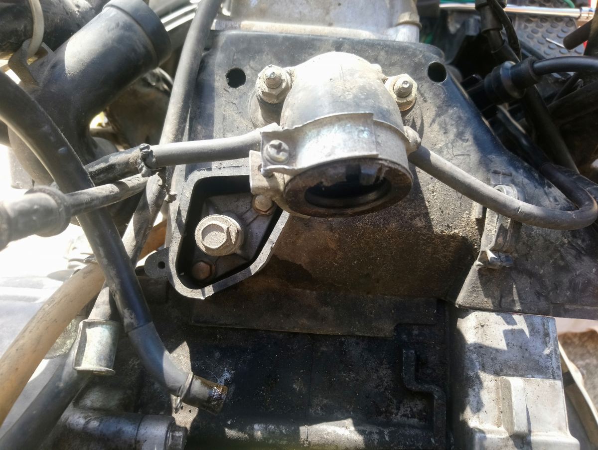

JeanBapt Posté(e) le 23 février 2019 Auteur Signaler Posté(e) le 23 février 2019 Relais reçu et toute la partie Elec est ok..ça reprend forme. Le démarreur tourne nickel. Niveau moteur toujours rien bougie sèche et moi aussi je sèche. Je vient de faire un petit teste juste pour voir ce que cela donnerais. J'ai donc tombé la pipe et j'ai rempli le puit d'essence, j'ai fait trouner a la main d'essence descend bien. J'ai ensuite remonter pipe et carburateur et essayer de démarré, Bien entendu toujours rien. J'enlève la bougie et pareil. Avec l'essence que j'ai mis elle aurais au dû être noyer et j'aurai dû voir au moins une trace sur la bougie non ? La rien mais passer un sopalin pour voir mais rien du tout .... ou va cette essence alors ? Problème de segments ?et d'ailleurs quel rôle joue justement ces segments ?

JeanBapt Posté(e) le 20 mars 2019 Auteur Signaler Posté(e) le 20 mars 2019 Salut à tous Me revoilà avec des nouvelles fraîches mais pas bonne pour autant. J'ai pris un peu de temps avant de faire le remplacement des pièces et si ça tenais qu'à moi je balancerais tout à la déchetterie. Mais fille me met une pression comme pas possible pour avoir son scoot. J'ai donc changé cylindre, piston segments et tous les joint forcément. Heureux d'avoir un moteur presque neuf je me dit qu'elle va repartir direct....... hélas toujours rien. je fais encore quelques teste.... essence par le puit de la bougie le moteur peine à tourner et l'essence sort par la sortie d'échappement. Pareil par le puit de la pipe. J'ai remarqué que la sortie de la pipe était elle aussi sèche. En résumé : comcompression ok, carburateur propre, l'essence arrive au carburateur, bougie ok avec étincelle
