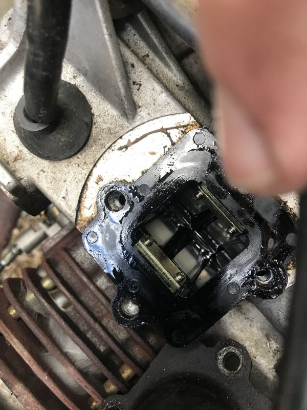

J’ai démonter le carburateur.. souffler. J’ai ce modele la, voir le lien
https://www.twostroke.se/division-forgasare-16-4891-223z-replica-mikuni
on va me prêter un autre carburateur.. et un boîtier cdi.. je sais pas trop comment verifier le boîtier cdi mais bon..
 voilà
je sais plus ou chercher.
merci

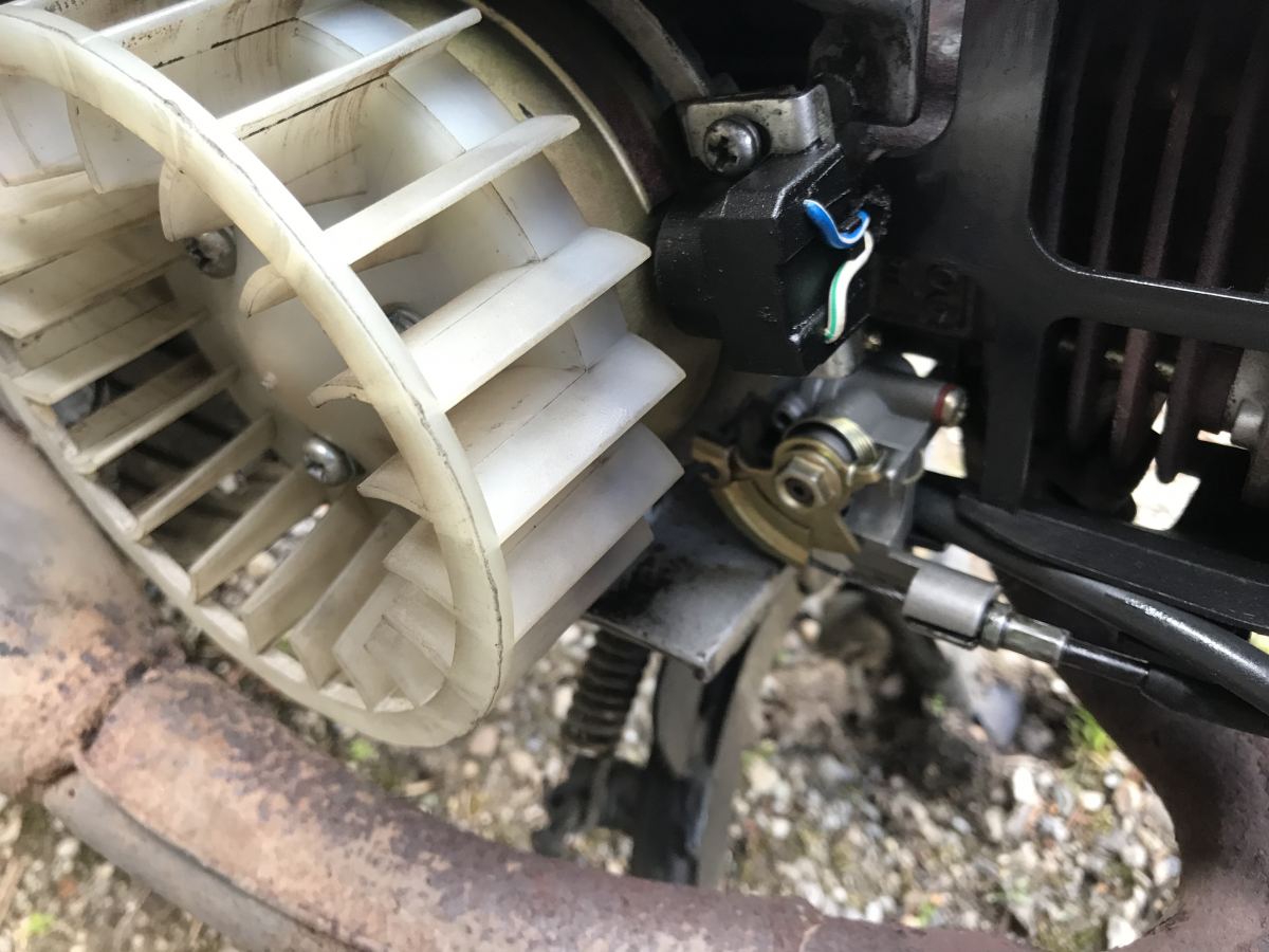

Comment régler le jeu du capteur de la première photo ? Je sais pas ce que c’ est et a combien il faut le régler.
merci

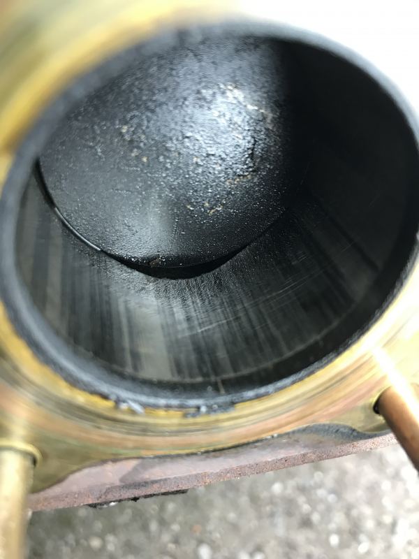

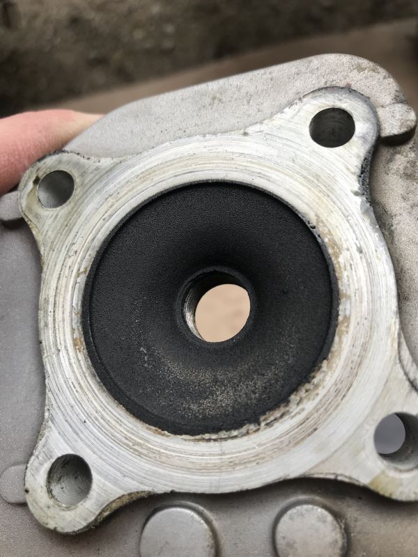

Hier j’ai demondé la culasse , pour moi ca me semble bon .. pas de rayure au toucher.

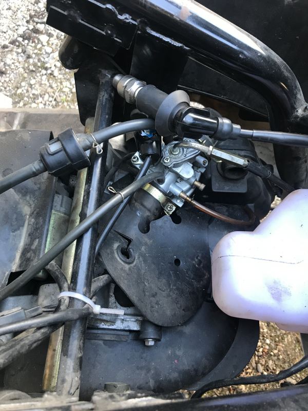

Il y avait un carburateur de 16 dessus.. on m’a preter un de 12 pour essayer et un cdi aussi mais les connections du cdi ne correspondent pas.. donc j’ai juste changer le carburateur. Pour l’instant impossible de le démarrer. Il me semblait que l’essence n’arrive pas. Que pensez vous de virer se robinet à dépression sous le réservoir ?
j’ai aspirer hier soir pour créer une dépression et j’ai bu 2 bonnes tasses d’essence..
Bref je vais essayer ce week end encore de le démarrer avec le carburateur qu’on m’a prêter..
j’ai plus d'idées ou chercher.
