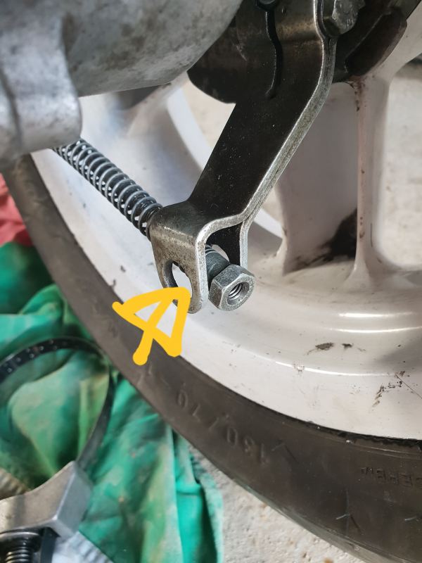

Feedeur Posté(e) le 10 février 2019 Signaler Posté(e) le 10 février 2019 Salut les gars je ne sai pas quel vis il faut pour faire tenir le câble de frain arrière au niveau de la came merci
0 Greg95 Posté(e) le 10 février 2019 Signaler Posté(e) le 10 février 2019 Slt C'est un guide, une pièce cylindrique percer au centre pour passer la vis de ton câble de frein qui viendra en buter dessus avec l écrou que tu voit. Je pense que tu pourra le trouver chez ton concessionnaire ou sur Internet mais concessionnaire pièces détachées. Tu risque d avoir du mal à le trouver ailleurs essaie tjrs qui sait.
0 Max Blackbird Posté(e) le 10 février 2019 Signaler Posté(e) le 10 février 2019 slt c'est pas une vis,c'est une pièce cylindrique avec un trou au milieu
0 fred82000 Posté(e) le 14 février 2019 Signaler Posté(e) le 14 février 2019 salut tien avec juste 2 minute même pas de recherche sur le net https://sss.yamaha-motor.co.jp/ypec/ypec/b2c/html5/app/fr/parts-search/index.html pièce 11 sur le schéma
