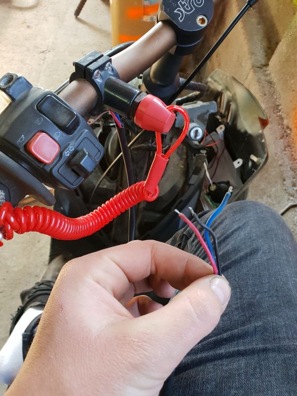

Feedeur Posté(e) le 23 février 2019 Signaler Posté(e) le 23 février 2019 Slt les gars je sai pas ou les3 fil se branchent si quel qun pourai maider za serai cool merci (sur booster après 2004)

0 Bubulle Posté(e) le 26 février 2019 Signaler Posté(e) le 26 février 2019 Avant de chercher où le branchement il va falloir savoir comment le coupe circuit fonctionne Tu as des ouverts au repos et des fermés au repos, ils ne fonctionnent pas de la même façon et dans certains cas on ne peut pas le monter sur la moto en question Pour savoir le type de coupe circuit soit tu fais un test de continuité avec un multimètre soit tu as une indication ou un schéma fourni sur l'emballage mais c'est pas courant

Slt les gars je sai pas ou les![]()
