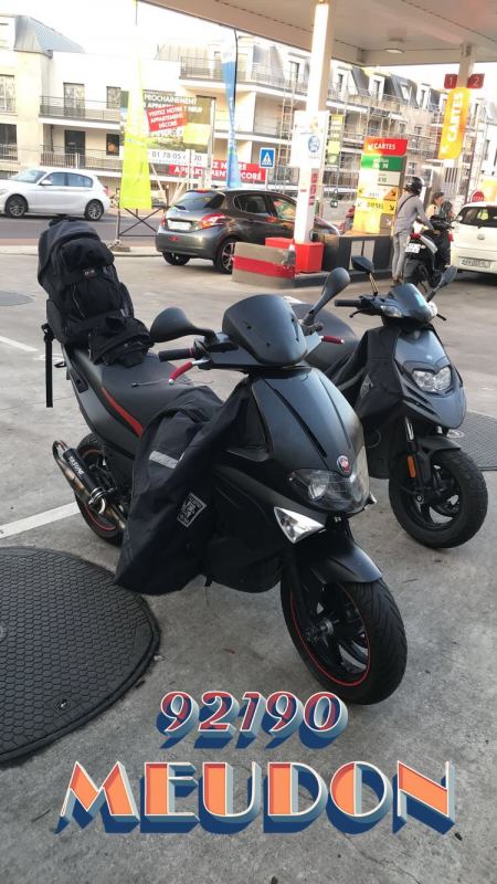

Bonjour, je viens d’acheter un runner 50cc il est équipé d’un pot Yasuni R, carburateur 17,5 gicleur 70, la variation est entièrement d’origine, le poids des galets j’en est aucune idée, le gros ressort est blanc,  mais il as un problème, il accélère comme une fusée jusqu’a 30km/h en étant à 9000tr/min  puis une fois arrivé à 30km/h il redescend immédiatement à 7000tr/min même 6900tr a peu près parfois et donc il accélère difficilement jusqu’à 50km/h 60km/h, mais une fois qu’il n’est plus sûr du plat mais en descente il repart et prend ses tours    9000tr/min jusqu’à 11000tr/min et atteint 100km/h très très facilement mais uniquement en descente donc je ne comprends pas le problème si vous pourriez me dire la cause s’il vous plaît..
(toute les brides ont été retirée)
