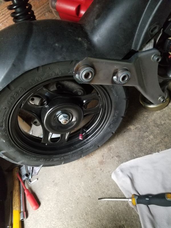

bonjour :) je vais re peindre mes jantes, je sais comment démonté mais pour re serrer j'utilise une clé dynamométrique et j'ai trouvés aucune infos sur les pression de serrages, donc si vous vous y connaissez j'aurais bien voulu des conseils a fin de pas que ça se dévisse ou que je ne sert pas trop fort ^^ merci :aplus:

up bon bah je vais serrer a l'aveugle mais pas trop ^^ comme j'ai fait pour la roue avant ^^
Bien souvent les vis sont en 8.8 c'est indiqué sur la tête  (de visse) voici un tableau des couples de serrage en fonction des diametres et non pas de la clef a utilisé

Pour ta roue comme tu peux le voir ça doit être du m24 a peu pret donc le couple de serrage tu peux pas à la main min 416Nm ^^  par contre ça veut dire que tu peux serrer à la main à fond sans que ça casse ;) et ça serra suffisant!

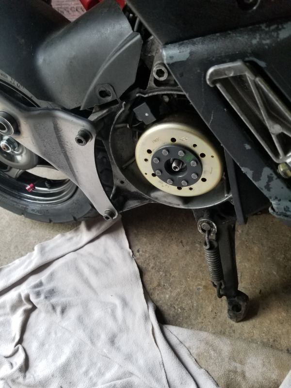

Me revoici, j'ai re fais des testes et toujours pas d'étincelle je vais re démonté pour mon nouveau stator demain :socool2:

c'est pas ça, des le début j'avais fait le teste avec un fil de fer dans la cosse du stator, j'avais eu une étincelle en testant toutes les troue et j'aurais du en avoir deux donc je verrais demain avec mon nouveau stator :)
mais déjà merci bader, car demain je vais pas le monté à l'envers et je serais sur :sleep:
yo ^^ mon stator et toujours pas arrivé mais j'ai testé le fil bleu de mon allumage et quedal ^^ donc je pense enfin voir le bout du tunnel :D
Le 18/03/2019 à 10:57, Bader a dit :
Tu nous diras le résultat :socool2:
Re je lai monté mais la petite fosse rouge nage dans l'endroit où elle doit aller et le fil jaune dans le domino bouge et quand je kick j'ai plus du tous les deux qui s'allume :/
J'ai re serrer la casse avec une pince et les deux re marchés donc déjà c'est pas le stator car maintenant il est neuf héhé

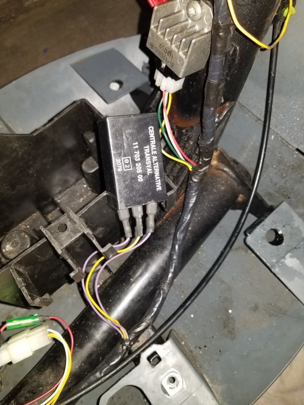

Posté(e) (modifié)
La petite fosse rouge ?
Je vois pas tu mets une photo du montage Stp.
Au niveau du capteur CDI.
Les 2 quoi qui s'allume ?

il y a 36 minutes, Bader a dit :
Cosse rouge mais c'est bon elle tien mais toujours pas d'étincelle à la bougie je vais testé un autre neiman voir et je poste des photos
il y a 38 minutes, Bader a dit :
Voilà le cdi
Euh non c'est pas un cdi c'est le module de gestion de pompe a huile qui lui renseigne le cdi sur le niveau d'huile ou le fonctionnement de la pompe a huile qui si il ne fonctionnent pas envoie l'info au cdi qui coupe l'allumage.
Pour le moment c'est quoi qui ne marche pas au juste ?
il y a 27 minutes, Bader a dit :
Y a pas d'étincelles à la bougie
