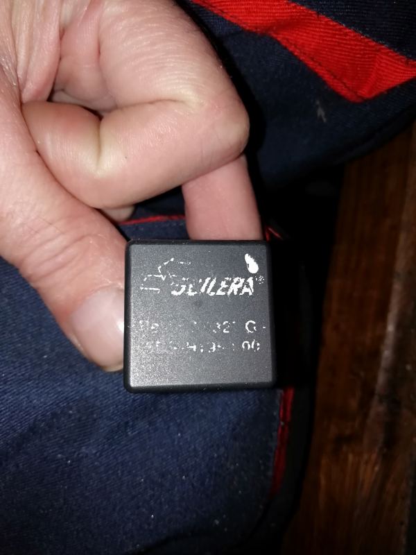

le petit relais carre de démarrage tu as tester
bobine haute  tension antiparasite le câble d antiparasite ect..
oui tout sauf le relais, car on ma dis que sa ne pouvais pas être sa vu que mes feux s'allume
il y a 13 minutes, beber a dit :
ben non tu un relais pour les clignotant et un pour le démarrage regarde la http://www.fiches-auto.fr/articles-auto/tutoriels/s-1898-tester-un-relais.php
