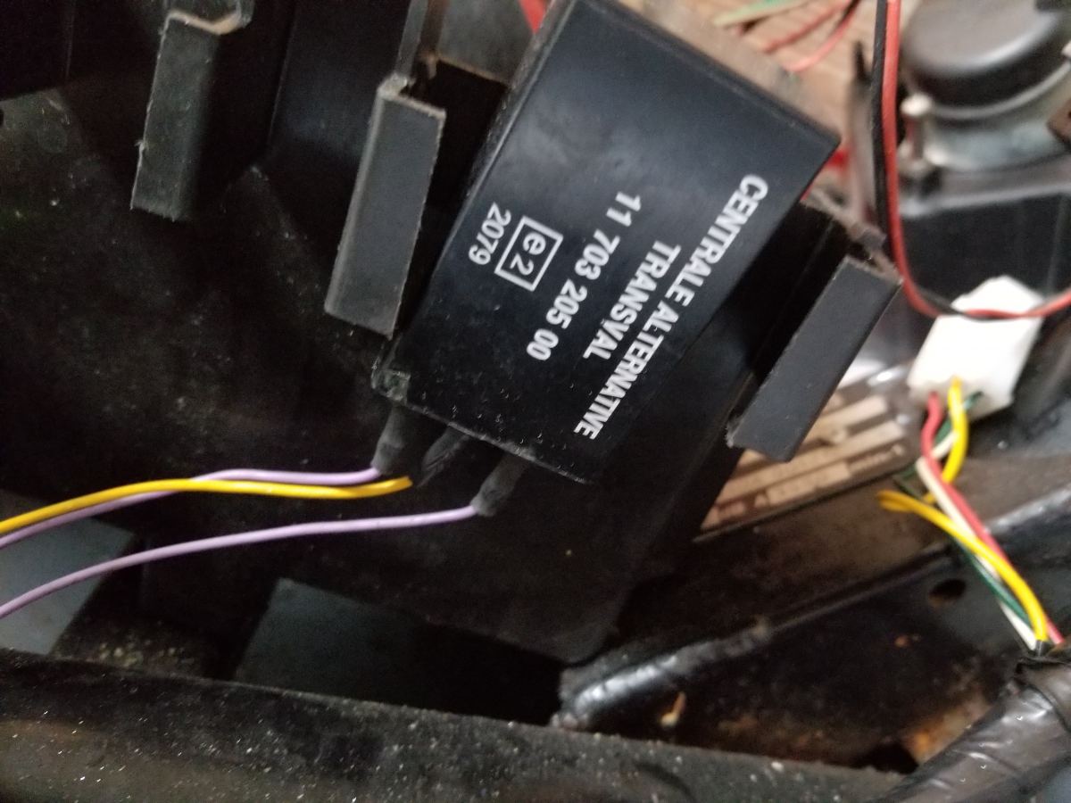

sa ressemble a ça la petite boule noir
et si tu as un relais comme ça
oui j'ai un boîtier noir "centrale alternative"
il y a 10 minutes, zabu72 a dit :
mais apparemment c'est pour les clignotant

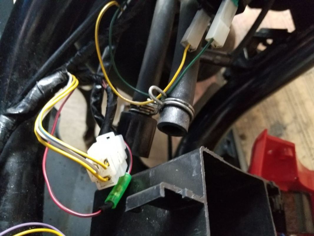

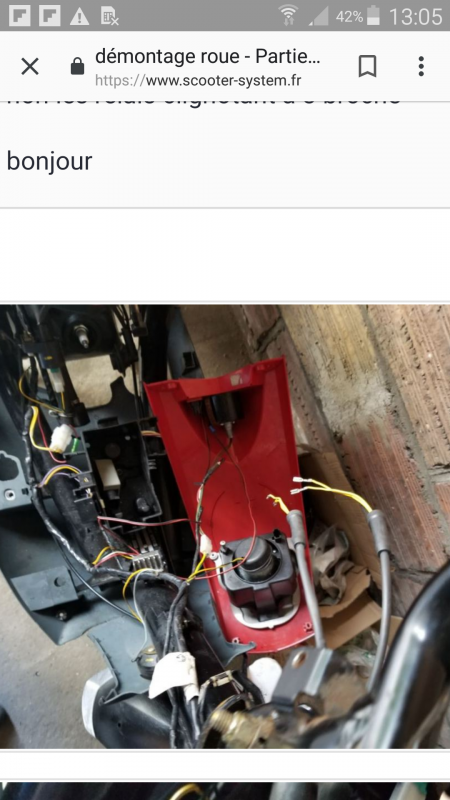

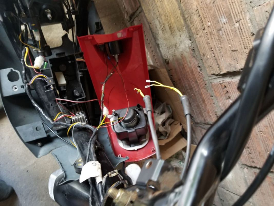

voici quelques photos après je n'ai rien d'autre en petit boîtier

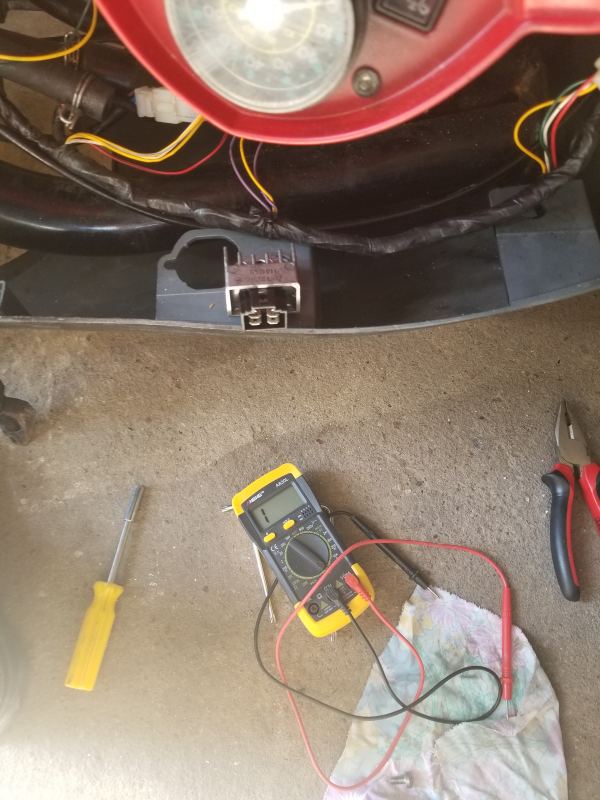

Dommage donc tu dois avoir un fil de cassé dans le faisceau testé des fil en position continue avec le testeur si tu as la position ou il bip tu le maïs dessus
il y a 11 minutes, beber a dit :
je comprends bien mais je dois testé avec la point rouge du multimètre et mettre la noir sur une parti métallique ? hé oui j'ai cette fonction ou sa bip :)
il y a 10 minutes, beber a dit :
Tu mais le rouge sur un côté du fil et le noir sur l autre côté du même fil sa blp c'est bon si pas de bip le fil et casser

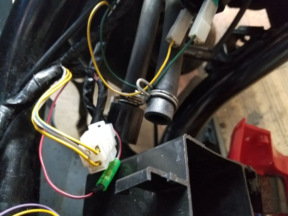

Les petite fiches jaunes par 2 qui sont débrancher ce serais pas les contacteurs de freins ?
Si c'est le cas c'est des sécurités de demmarage et bien souvent si c'est pas branché ta pas d'allumage :siffle:

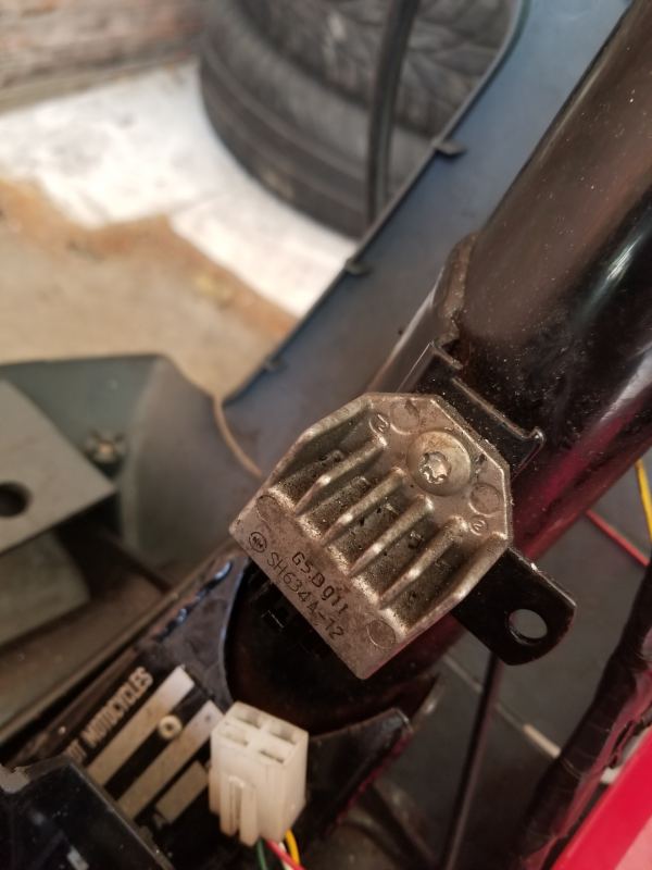

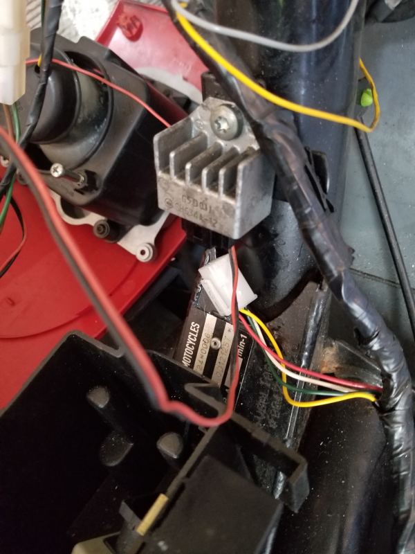

Re donc j'ai le bip au neiman et a la bobine ect par contre j'arrive pas a dévissé le régulateur et il veut plu se brancher lol
tu peux mettre ta clé dedans et un petit coup sec et si sa vas pas la meuleuse et tournevis plans et sa part tout seul
Sisi c'est bien ça
il y a 34 minutes, beber a dit :
tu as regarder ce que disait bader
Qu'elle clé ? Car je vois pas c'est en forme d'étoile
C'est comme ça
il y a 19 minutes, beber a dit :
la clé étoile
Oui j'ai réussi merci, c'est normal que j'ai aucun bip quand je teste la continuité dessus ?
J'ai du résulta en faisans bout par bout
regarde sur le net pour tester le régulateur tension je me souviens plus
