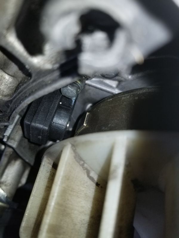

d'accord merci, au moins je suis certain maintenant que c'est pas le cdi, ni la bobine d'allumage et ni la pompe a huile qui merde, je vais donc commencé a démonté mon faisceau tout a l'heure et mon stator pour vérifier la clavette en suite j'attendrais mon nouveau faisceau et mon rotor ect ^^ merci beaucoup pour tes réponses.

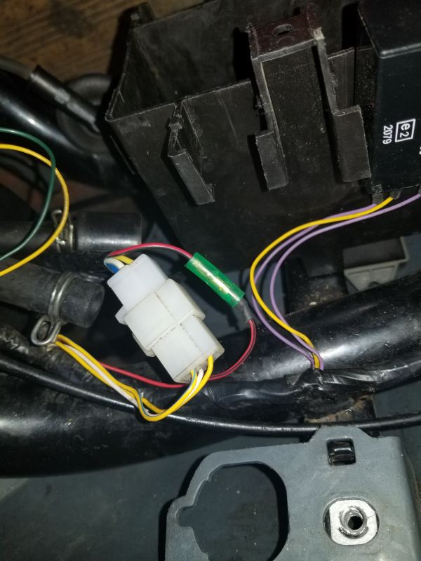

Pour ta s uestion de hier ? Tu trouve ça correcte ?

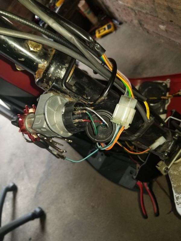

Puis sinon j'ai bien du jus qui sort des fils à partir d'ici j'ai testé avec un fil de fer que j'ai paussé sur le cadre
Et j'ai bien du jus qui arrive au neiman, je viens de me prendre une décharge :cool:
