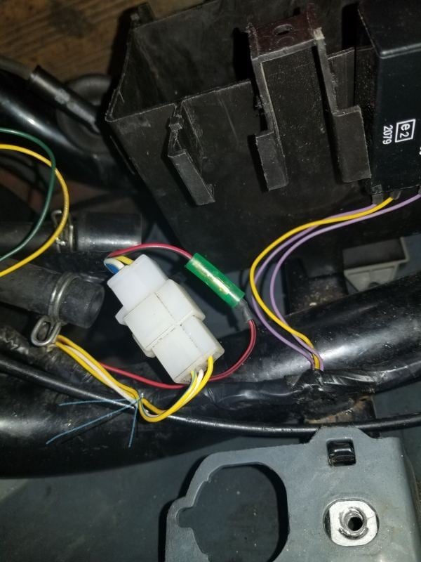

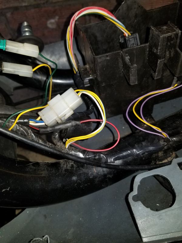

Puis sinon j'ai bien du jus qui sort des fils à partir d'ici j'ai testé avec un fil de fer que j'ai paussé sur le cadre
Et j'ai bien du jus qui arrive au neiman, je viens de me prendre une décharge :cool:
c'est quoi la petit poule gris sur le fil jaune
il y a 7 minutes, beber a dit :
tu peux pas l avancer un peu
il y a 13 minutes, beber a dit :
la poule gris ?? je vois pas ^^ et de quoi qui te parait énorme ^^ sinon  je songe a plus tôt investir dans un anti parasite et un régulateur

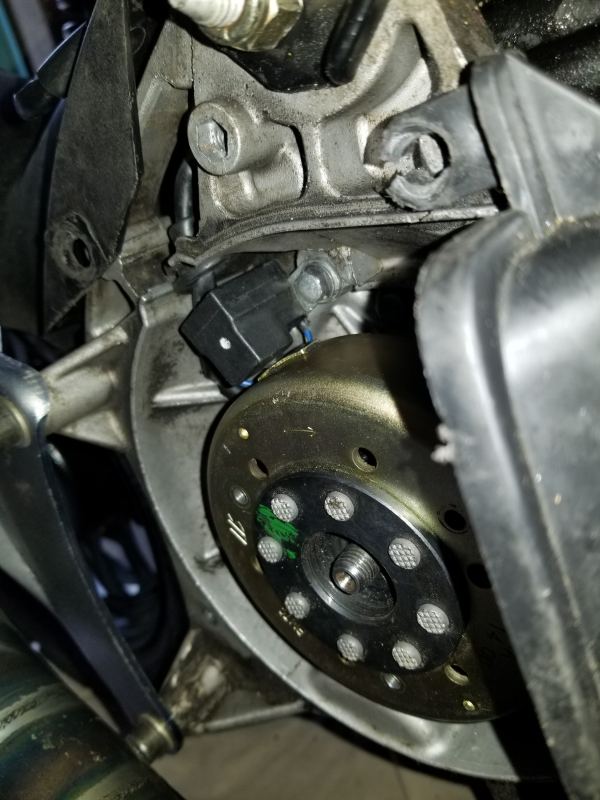

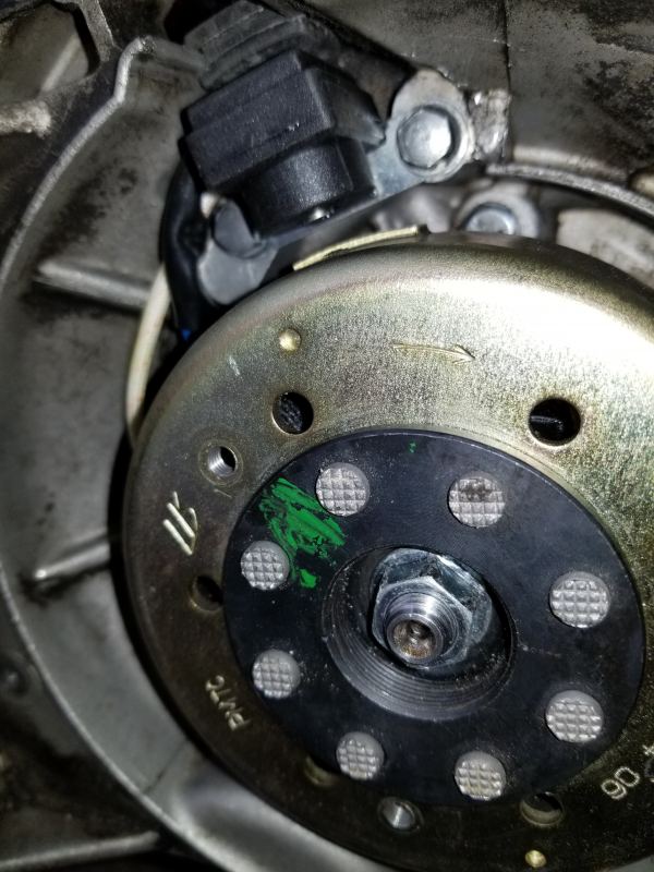

c'est clair qu'il y a trop d'espace d'ailleurs ça n'a pas l'air le capteur d'origine, trop fin celui la.
il y a 18 minutes, donkishock a dit :
je vais donc le démonté et le renvoyé a maxiscoot, ils mon pour tant bien dit que c'était de l'origine ....
j'ai plus qu'a tout re démonté ><
mais avant je vais voir la différence avec celui d'origine, car je crois qu'il n'y a pas trop de différence, vous êtes vraiment sur de ce que vous dites ? je vais re prendre des photos voir

Bah tu sais on a connu est pratiquer les allumage a rupteurs ensuite on c'est fait les dents sur des 103 avec cdi et c'était le genre de soucis qui arrivait régulièrement donc c'est une possibilité le genre de panne que les anciens comme nous connaissons l'existance ;).
Bah c'est le souci des pièces adaptable ça gratte sur les tolérances et voilà le résultat.
Par contre tu peux démonter le capteur agrandir le perçage des visses vers le haut ainsi tu pourras le redescendre plus bas  .
Tu agrandi sur la fixation coller au CDI pas sur le carter moteur hein !

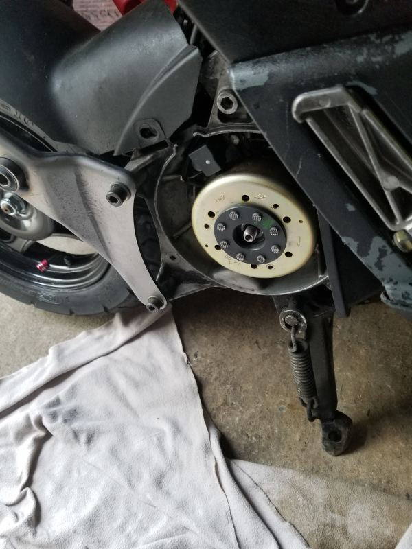

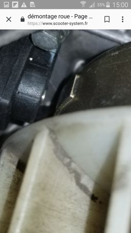

La y a moins d'espace entre le capteur et le rotor mais y a plu d'électricité au neiman
il y a 13 minutes, Bader a dit :
Faut pas les mettre en contact non plu.
il était pas en contact, c'est celui d'origine que j'ai ^^ donc y a des fortes chance que ça se soit sa ?
il y a 28 minutes, Bader a dit :
ou je crois que au moment de la photo il était un peu dévissé ^^ mais la du coup faut je rachète un stator
il y a 18 minutes, Bader a dit :
Oui il te faudra une clavette.
ok déjà j'ai commander le stator, en suite je vais fouillé voir si je l'ai demain et voir pour le câble blanc comme beber ma suggérer et sinon je connais un mec qui a ça je lui prendrais un faisceau au cas ou en plus et la logiquement sa fonctionneras en fin ! :D

si tu as pas de clavette tu pourras mettre le faisceau et l allumage que tu veux jsa ne marcheras pas à part régler l avance
