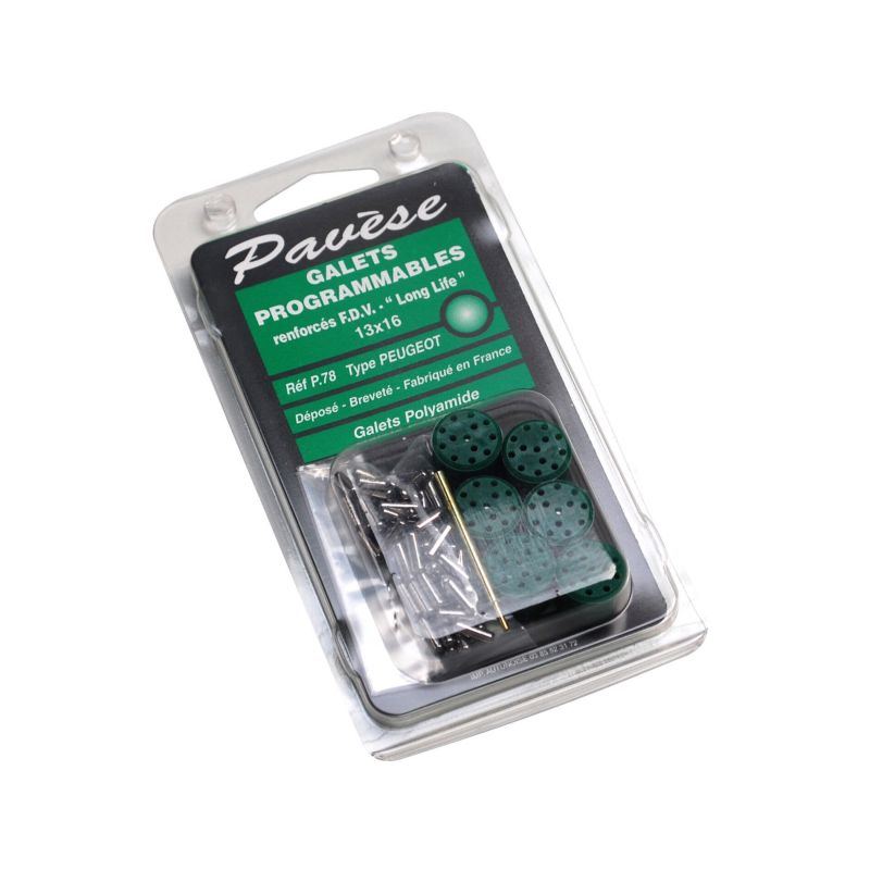

Pour te donner un exemple moi quand j'ai monté mon yasuni r la premier fois, j'était pas régler (carburateur de 12) et j'avais des galet archi lourd (je crois mon oncle avais mis des 7gr ou 8gr et c'était d'un lourd a galère tirer mes 85kg dans les monter), mais sa n'empeche que j'ai grave gagner en accélération, pour te dire lors de la premier accélération je me suis fais peur (j'avais 2 mois de bsr faut preciser :sweating:).
Personnellement monte le toi même y a franchement rien de compliquer, ta 2 btr de 6 et un ecrou de 10 après faut régler la varia et le carburateur, perso comme j'avais les galet archi lourd donc j'avais pas besoin de les changer donc je peux pas te dire, pour le carburateur sais 5 ou 10 pts de plus et les galet ça doit tourner autour de 5.5gr, pour avoir un réglage varia niquel achete sa, et uniquement en 16x13, pour les gicleur je sais pas si sur kisbee sais le gurtner 12 ou un dell orto, si sais le gurnter sais les galet du même nom et si sais le dell orto 6mm.

Les galets c'est quoi ? car je ne comprend pas ce que c'est ou c'est et a quoi ca sert et pareil pour les poids !
Posté(e) (modifié)
Les galets font un certain poids ce poids ce regle en fonction du moteur et son équipements.
Cherche en partie tutoriel du forum tout est expliqué dans un post.
Oui un mécano serait mieux si tu as aucune expérience.

il y a 12 minutes, Bader a dit :
