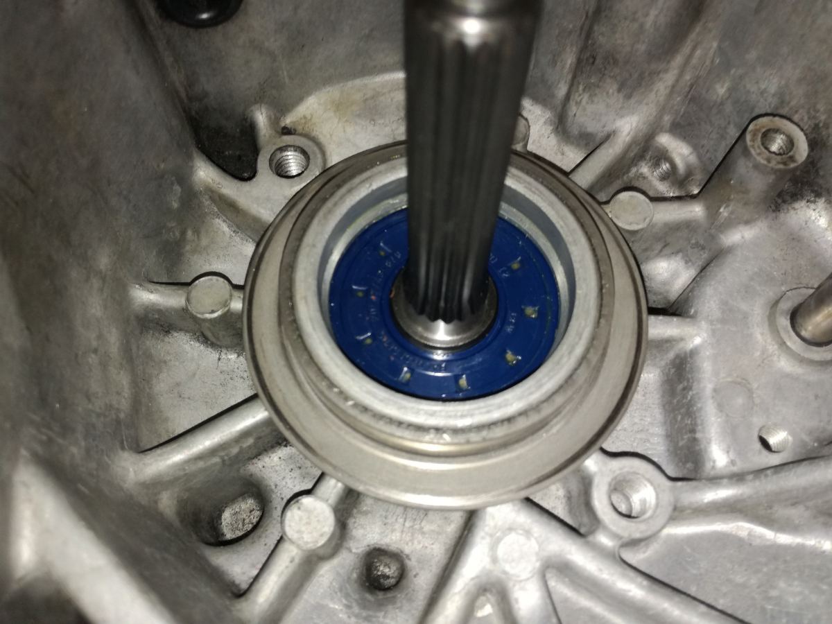

monkey971 Posté(e) le 24 mars 2019 Signaler Posté(e) le 24 mars 2019 bonjour j'ai un scooter new vivacity 2 temps je roulais je me suis garer ensuite il n'a plus démarrer depuis vendredi. J'ai vérifier la bougie, j'ai vérifier mon cylindre bonne compression , carburateur plus que propre, le joint spy variateur était décaler je l'ai recaler mais toujours rien pourriez-vous m'aidez à comprendre car je suis pas trop mécanique. Merci d'avance!!!

monkey971 Posté(e) le 28 mars 2019 Auteur Signaler Posté(e) le 28 mars 2019 bonsoir j'ai reçu mes joint spy mais je ne trouve pas les reperes pourriez-vous m'aidez s'il vous plait
Greg95 Posté(e) le 29 mars 2019 Signaler Posté(e) le 29 mars 2019 Slt côté allumage il se met à fleur du carter tu le verra il se met en buter, de toute façon tu verra tu ne peux pas plus l enfoncer. Côté variateur il faut l enfoncer jusqu'à la rainures ou tu peux mettre un clips pas plus loin !
