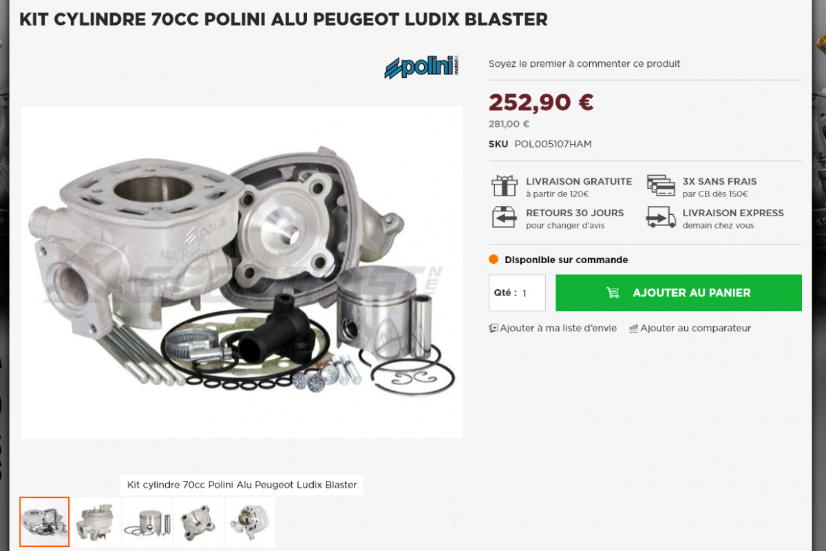

0 semtex_72 Posté(e) le 17 avril 2019 Auteur Signaler Posté(e) le 17 avril 2019 Petit question, sais le 70 sport celui la ? Et toi t'en pense quoi tu tpr metrakit athena comme tu prefere ? tu vas dire que je suis chiant mais tu aurai une réponse pour le mhr ?
0 Invité Posté(e) le 17 avril 2019 Signaler Posté(e) le 17 avril 2019 il y a 15 minutes, semtex_72 a dit : Petit question, sais le 70 sport celui la ? Et toi t'en pense quoi tu tpr metrakit athena comme tu prefere ? tu vas dire que je suis chiant mais tu aurai une réponse pour le mhr ? ça c'est un sport 5 transfert échappement oval et version lc, 10/11cv a 10500tr/min c'est dit sur le site, soit un peu plus que le malossi fonte LC. le 70 mhr replica doit être pas mal pour un ac vu ce qui reste comme cylindre, sur leur site ils dise 13/14cv tu en enlève 2 te reste un cylindre de couple supérieur au top perf et plus de pointe, ça t'évite aussi toute modif du LC avec radiateur/durite/sonde T°/pompe à eau, batterie plus puissante, ou allumage du coup, pour 400€ d'économie pour 4cv en moins qu'un polini sport 70 LC

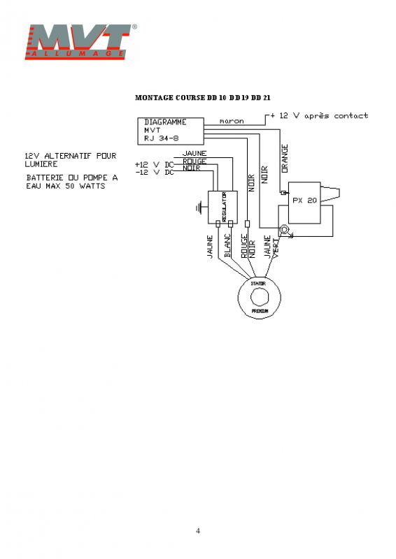

0 Invité Posté(e) le 18 avril 2019 Signaler Posté(e) le 18 avril 2019 (modifié) Il y a 17 heures, semtex_72 a dit : Je change un peu de sujet mais tu prenais vraiment les 110 avec la malossi fonte ?! Et t'avais quoi comme transmi ? Et pendant qu'on n'y est, est-ce que t'aurai un shema électrique sur mvt ? je trouve nul part. le speedfight d'origine débridé, t'es déjà a 90gps sur des longue ligne droite plate il sature vers 90km avec le malossi tu gagne beaucoup de couple il fait du 9cv tout seul, mais en lc tu peux te permettre les longs trajets sans freiner, la transmi malossi primaire 13/35 largement suffisante elle sature vers 110 gps après ça va pas plus loin sauf en descente avec le vent dans le dos là tu peux faire des records, en même temps chez moi la tramontane bat tous les records, 150km/h de vent au moins 1 fois par mois, avec ça dans le dos + une legere descente sur une longue distance, c'est hallucinant , j'ai fait du 100gps en kisbee 4t juste débridé comme ça, alors que sans vent sur du plat je faisais du 63km/h gps maxi lol. En gros pour te dire chez moi la perf de ton scoot dépend de la force du vent , parfois j'ai cru que mon scoot marchait pas quand j'avais le vent de face. Ce qu'il faudrait faire dans la section tutoriel c'est refaire un post sur les cylindre et pots disponible encore sur peugeot H avec un petit classement, ça existe déjà mais trop vieux comme post, ça à trop changé aujourd'hui. Pour les 70cc, selon mon idée, car je connais pas tous ces cylindres, classement par régime max: Malossi mhr team alu lc Airsal T6 alu LC Stage6 alu pro mkII LC Airsal T6 alu AC Malossi mhr replica alu AC Polini sport alu LC Malossi fonte LC Polini sport AC Top perf fonte sport AC et ensuite toute la daube style naraku/street race st6 etc.... Mais ce n'est que mon avis théorique, je n'ai testé que la moitié de ça Modifié le 18 avril 2019 par Invité
0 Alain Posté(e) le 18 avril 2019 Signaler Posté(e) le 18 avril 2019 Il y a 7 heures, donkishock a dit : Pour les 70cc, selon mon idée, car je connais pas tous ces cylindres, classement par régime max: Malossi mhr team alu lc Airsal T6 alu LC Stage6 alu pro mkII LC Airsal T6 alu AC Malossi mhr replica alu AC Polini sport alu LC Malossi fonte LC Polini sport AC Top perf fonte sport AC et ensuite toute la daube style naraku/street race st6 etc.... Mais ce n'est que mon avis théorique, je n'ai testé que la moitié de ça J'ai eu la possibilité de tester les 4 kits 70cc pour Ludix à air, le Polini alu est en dessous des perfs du Trophy, la faute à des diagrammes pourris. Mon ancien patron l'avait en stock à l'époque, et j'avais établi une comparaison entre les deux. Je peux dire que pour les 220€ qu'il coûtait, ça fait très cher le bout d'alu... Pour moi, l'Airsal a un potentiel à exploiter, mais il faut clairement modifier les transferts d'admission et retoucher l'échappement...
0 semtex_72 Posté(e) le 18 avril 2019 Auteur Signaler Posté(e) le 18 avril 2019 Il y a 8 heures, donkishock a dit : le speedfight d'origine débridé, t'es déjà a 90gps sur des longue ligne droite plate il sature vers 90km avec le malossi tu gagne beaucoup de couple il fait du 9cv tout seul, mais en lc tu peux te permettre les longs trajets sans freiner, la transmi malossi primaire 13/35 largement suffisante elle sature vers 110 gps après ça va pas plus loin sauf en descente avec le vent dans le dos là tu peux faire des records, en même temps chez moi la tramontane bat tous les records, 150km/h de vent au moins 1 fois par mois, avec ça dans le dos + une legere descente sur une longue distance, c'est hallucinant , j'ai fait du 100gps en kisbee 4t juste débridé comme ça, alors que sans vent sur du plat je faisais du 63km/h gps maxi lol. Vous me faite rever a chaque fois vous , 90 d'origine juste débrider et 110 avec le petit 70, et dire que moi d'origine je fessais du 75 et maintenant 85, bref. il y a une heure, Alain a dit : J'ai eu la possibilité de tester les 4 kits 70cc pour Ludix à air, le Polini alu est en dessous des perfs du Trophy, la faute à des diagrammes pourris. Mon ancien patron l'avait en stock à l'époque, et j'avais établi une comparaison entre les deux. Je peux dire que pour les 220€ qu'il coûtait, ça fait très cher le bout d'alu... Pour moi, l'Airsal a un potentiel à exploiter, mais il faut clairement modifier les transferts d'admission et retoucher l'échappement... Ton Airsal tu l'avais un peu retoucher toi ?
