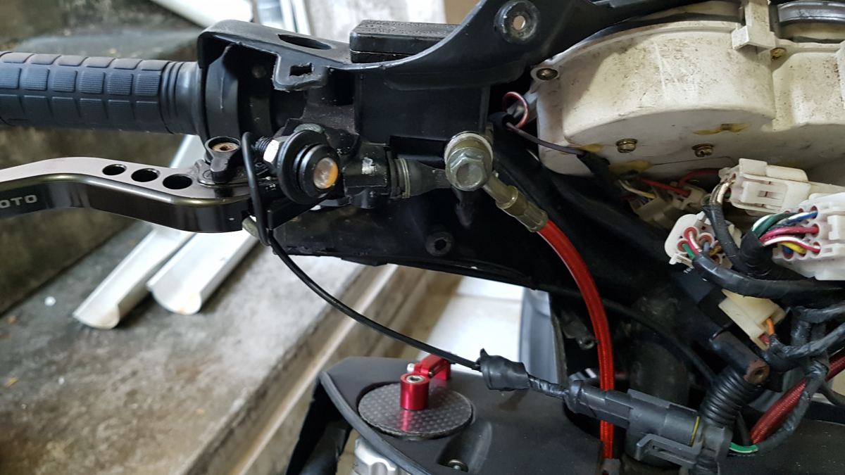

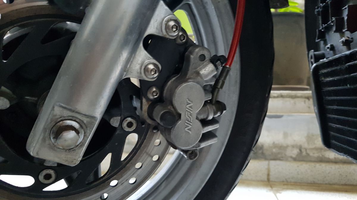

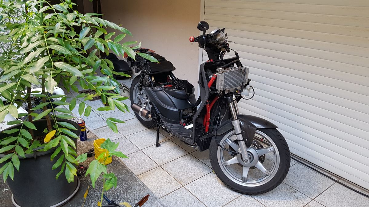

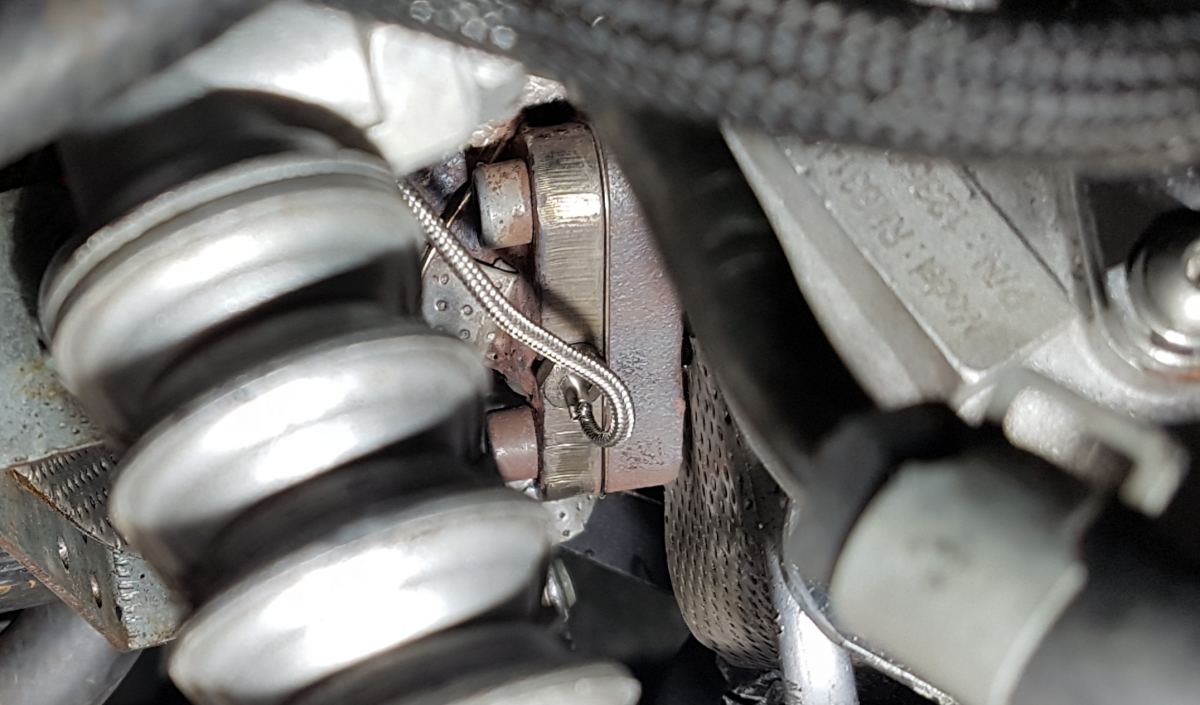

FRJMT Posté(e) le 9 juillet 2019 Auteur Signaler Posté(e) le 9 juillet 2019 (modifié) Bon, c'est parti pour la peinture/kit déco... Je démonte tout, et j'en profite pour corriger les beugs... Le premier : le tube de sortie du radiateur d'eau vers le vase d'expansion était plein de trous... j'ai enfin trouvé la fuite de liquide de refroidissement !... brossage et un p'tit coup d'époxy métal.. 2ème : le tuyau de sortie de pompe à huile plié... je comprends maintenant pourquoi j'étais à 60 psi de pression et que la pompe tournait au ralenti... Je l'ai recoupé et j'ai mis un meilleur collier... j'ai aussi des durites silicone qui perlent de l'huile... je vais les changer. Je vais aussi augmenter le diamètre du gicleur d'huile du turbo, pour baisser la pression à 40-45 psi. 3ème : la durite de frein avant était trop longue (piquée sur un 500 ktm...), et de couleur grise... j'en ai mis une rouge de la bonne taille. 4ème : en installant la sonde type K, la vis du capteur de température était filetée en pas américain... j'ai dû la refileter en M6 et ça va très bien ! Plus qu'à connecter l'écran au 12v... 5ème : la cosse d'un des trois fils d'alimentation qui sortent de l'allumage ne faisait pas bien contact sur le régulateur et surchauffait... en plus j'ai fini par péter la cosse... Je l'ai remplacée. 6ème : la réparation du fil du clignotant avant droit a lâché au démontage... ressoudage et scotch d'électricien. Au fait, j'ai été chercher du Mécarun c99 racing. Plus qu'à tester avec les 2 carbus.... Un p'tit gif du striptease du scooter... Modifié le 9 juillet 2019 par FRJMT 1

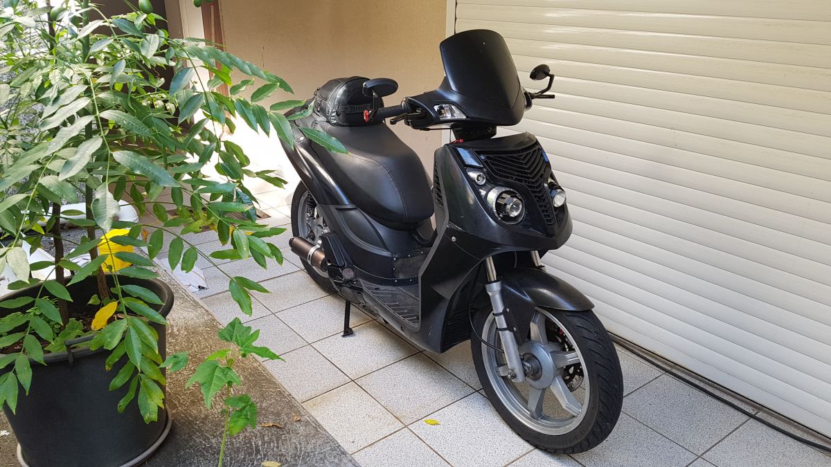

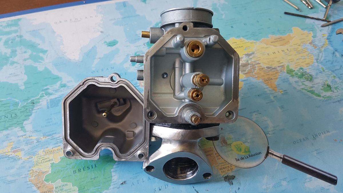

FRJMT Posté(e) le 12 juillet 2019 Auteur Signaler Posté(e) le 12 juillet 2019 Presque fini le carburateur pz27 : resurfaçage du plan de joint de la cuve, pour bien supporter la pression... Pour l'instant, vu qu'on est en hiver, je ne perce pas pour installer la sonde de température... Pour la peinture et le kit déco, tout est parti chez mon ami, sauf le garde-boue arrière que je vais préparer pour en faire un en carbone... Couleurs : noir et gris foncé... le kit déco aura du cover pour motocross qui résiste à tout. Demain je monte au cratère du volcan... je penserai à vous là-haut ! 1

Alexandra2 Posté(e) le 13 juillet 2019 Signaler Posté(e) le 13 juillet 2019 Il y a 3 heures, FRJMT a dit : Là aussi on crache du CO2, du SO2, du CO, etc... En plus ça sent le cramé, ça croustille sous les pieds... mais on n'est pas au fond d'une cave !!!... ou alors appelons-la : la Cave du Seigneur ! Bon , n'empeche faut arrêter de te reposer , m envoyer un ou deux blocs de souffre volcanique, et faire rouler ton scoot car Franchement il arrache trop de A a Z, sauf peut être un petit detail... IL TE FAUT UN VENTILLO BYPASSANT LE REGU POUR FAIRE PETER A MORT DE LE VENT SUR TON RADIATEUR 1
FRJMT Posté(e) le 13 juillet 2019 Auteur Signaler Posté(e) le 13 juillet 2019 il y a 55 minutes, Alexandra La peau de vache a dit : Bon , n'empeche faut arrêter de te reposer , m envoyer un ou deux blocs de souffre volcanique, et faire rouler ton scoot car Franchement il arrache trop de A a Z, sauf peut être un petit detail... IL TE FAUT UN VENTILLO BYPASSANT LE REGU POUR FAIRE PETER A MORT DE LE VENT SUR TON RADIATEUR Eh, c'est pas du repos... c'est de l'hygiène de base : sortir un peu du train-train, et s'émerveiller de choses (POSITIVES !!!) qui nous dépassent... Tu veux faire quoi avec du souffre ?!... j'en ai récupéré un peu, mais la quantité est infime.... LOL le ventilo qui déchire tout !...

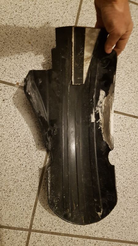

FRJMT Posté(e) le 17 juillet 2019 Auteur Signaler Posté(e) le 17 juillet 2019 Préparation du garde-boue arrière en vue d'en faire un en carbone. Suppression du support côté filtre à air, remplissage au plâtre des rainures de rigidification, et réparation (pistolet à colle + bout d'alu) de la partie bouffée par le pneu... Plus qu'à revêtir d'une couche de cellophane, appliquer la résine sur 2-3 couches de tissu carbone, recouvrir de bandes de rubalise, chasser les bulles, et laisser sécher... 1
noux Posté(e) le 17 juillet 2019 Signaler Posté(e) le 17 juillet 2019 salut je ne comprends pas pourquoi le cellophane ?
Alexandra2 Posté(e) le 17 juillet 2019 Signaler Posté(e) le 17 juillet 2019 il y a 12 minutes, noux a dit : salut je ne comprends pas pourquoi le cellophane ? pour que ça se decolle: ) 1
Alexandra2 Posté(e) le 17 juillet 2019 Signaler Posté(e) le 17 juillet 2019 il y a 49 minutes, noux a dit : la raisine va le fair fondre la resine ça fait fondre la cellulose ? ha bon 1
noux Posté(e) le 17 juillet 2019 Signaler Posté(e) le 17 juillet 2019 il y a 1 minute, Alexandra La peau de vache a dit : la resine ça fait fondre la cellulose ? ha bon a oui une foi que ça va polimérisé avec le cataliser ça va fondre comme une poche poubel et tout sa
