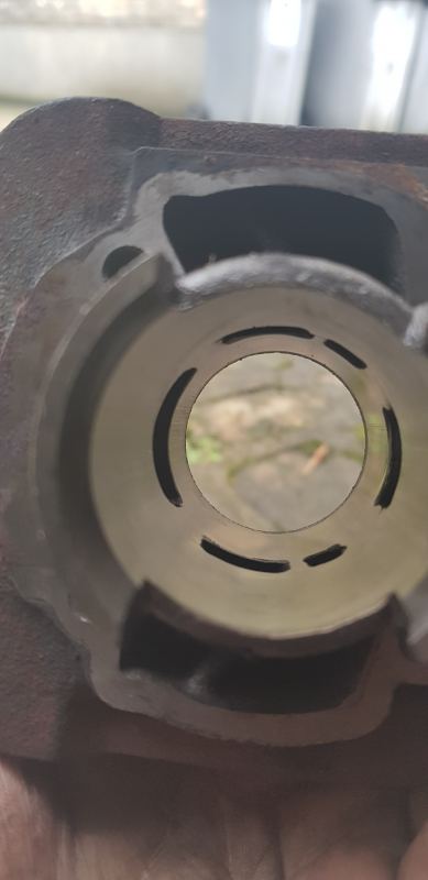

seawave Posté(e) le 11 mai 2019 Auteur Signaler Posté(e) le 11 mai 2019 (modifié) _________________________________________________________________ Hello les amis, Me revoilà ! Alors, j'ai reussi à démonter mon cylindre, ci-après une vidéo qui montre l'ensemble ainsi que quelques photos en plus pour une meilleure qualité ! Vu que j'y connais rien, je vous laisse le soin de me présenter vos diagnostiques, bien que j'ai déjà des doutes sûrement bien fondé vu l’état x'D Et voici un lien vers d'autres images, histoire de pas trop flood le forum :https://www.casimages.com/a/cuuxM ________________________________________________ ________ PROBLÈMES D'USAGE OPTIONNEL ________ en dehors de tous ça, j'ai rencontrer 2-3 ennuis sur lesquels vous pourriez peut-être m'aiguiller en prévention du remontage du nouveau matos. 1 - Dejà, je n'est pas su trouver les vis de fixation permettant de démonter les carénages des cotés du scooter, ça aurait été bien plus simple !! donc si vous savez m'expliquer où elles ce trouve sur le Typhoon, ça sera obligatoire pour le remontage minutieux et délicat. le démontage barbare ça passe, mais le remontage j'aurais besoin de les enlever (entre autres pour placer le circlips au niveau du piston XD) 2 - Lorsque j'ai voulu sortir la chambre de combustion des 4 goujons, j'ai été embêter par mon réservoir d'huile (je crois) qui m’empêchais de la sortir. j'ai du dévisser mon réservoir doté de 2 vis sur le châssis. celle du dessus aucun soucis, mais celle du dessous avec son écrou de 8 m'a emmerder lors du remontage, j'ai l'impression que le pas de vis pour l’accueillir avait disparu... elle tournait dans le vide, du coup je ne l'es pas remise. je ne sais pas trop comment sa ce fait, rien n'est tomber et je n'avais pas un bon accès pour y voir clair. si vous avez en tete la vis en question, et que vous visualiser mon problème, n'hésitez pas à me donner des indications que j'ignore je ne pense à rien de plus pour l'instant, si ça me reviens, je vous tiendrais au courant ^-^ Merci d'avance pour vos futurs réponses et conseils. j'espère que vous ne décourager pas, j'aurais encore pas mal besoin de vous et de votre savoir ^-^ Modifié le 11 mai 2019 par seawave
Max Blackbird Posté(e) le 11 mai 2019 Signaler Posté(e) le 11 mai 2019 combien de bornes ton moteur? Pour controler ton vilop il faut regarder le jeu latéral
seawave Posté(e) le 11 mai 2019 Auteur Signaler Posté(e) le 11 mai 2019 (modifié) il y a 19 minutes, Docteur JEFF a dit : combien de bornes ton moteur? Pour controler ton vilop il faut regarder le jeu latéral En soit, j'en est aucune idée. mon compteur est à 18500km, mais j'avais fait intervenir un mecano pour me changer le moteur complet a cause d'un souci sur l'ancien carter moteur. ça me revenait moins chère de faire changer le tout d'occasion d'un coup, plutôt que juste remplacer le carter en question. du coup je sait pas trop si le cylindre était compris dans tout ce bordel, j'y connaissais absolument rien, a l’époque je ne m'était pas encore intéresser du coup bah ... soit 18500km, soit sinon aucune idée Désolé de pas pouvoir d'avantage te renseigner à ce sujet :x J'avais regarder ce jeu lorsque le piston était encore sur le vilebrequin, et une fois retiré je n'y est pas repenser ! je checkerais ça a l'occasion si c'est vraiment important d'avoir l'infos, mais a travers le test avec le piston, il n'avait pas d'anomali, pas plus d'1mm de jeu lateral et encore, j'avais l'axe piston et la cage à aiguilles qui bougeais donc bon, on peux considérer même moins. en revanche, j'ai cru voir sur la toile que c'était surtout le jeu de bas en haut qui était important a verifier, celui lateral aussi mais c'était moins grave, je me trompe ? Si j'ai le vilebrequin à changer dans l'equation, autant dire par contre que j'abandonnerai ce projet >< ! je ne peux vraiment pas retiré tout le train arrière pour tenter cette expérience, c'est mort mort mort ! Modifié le 11 mai 2019 par seawave
Max Blackbird Posté(e) le 11 mai 2019 Signaler Posté(e) le 11 mai 2019 il y a 2 minutes, seawave a dit : en revanche, j'ai cru voir sur la toile que c'était surtout le jeu de bas en haut qui était important a verifier, celui lateral aussi mais c'était moins grave, je me trompe ? en latéral,il y en a un peu,mais pas trop! vu la couche de rouille a l extérieur du cylindre je pense qu il a de la borne et je te conseillerai de repartir sur un haut moteur neuf genre top perf 50 ou malossi,ce sont des valeurs sur a un prix raisonnable
seawave Posté(e) le 11 mai 2019 Auteur Signaler Posté(e) le 11 mai 2019 il y a 2 minutes, Docteur JEFF a dit : en latéral,il y en a un peu,mais pas trop! vu la couche de rouille a l extérieur du cylindre je pense qu il a de la borne et je te conseillerai de repartir sur un haut moteur neuf genre top perf 50 ou malossi,ce sont des valeurs sur a un prix raisonnable J'ai déjà un peu regarder sur maxi-scoot, tu parle bien de celui ci : https://www.maxiscoot.com/cylindre-culasse-top-performances-50cc-fonte-piaggio-typhoon-stalker-t9914500.html Moi c'est ce que j'ai actuellement dans le panier, j'espère ne pas me tromper ?! Sinon pour le malossi du coup, c'est plutot celui là c'est ça ? : https://www.maxiscoot.com/malossi-kit-cylindre-50cc-sport-fonte-m316901.html étant donner la rouille comme tu dit, le vilebrequin doit être vieux lui aussi, mieux vaut ne pas trop lui en demander non ? Quoi qu'il en soit, lequel me conseillerais tu, et pourquoi ? Merci à toi
Max Blackbird Posté(e) le 11 mai 2019 Signaler Posté(e) le 11 mai 2019 oui,c'est bien cela,il serait judicieux de jeter un coup d oeil a tes clapets et tes joints spy vu que ton piston a prix cher tu as peut être une prise d air,nettoyer le fond du bas moteur si tu trouves des petits morceau de piston,il te faudra aussi une bougie neuve et une cage à aiguilles neuve aussi pour le remontage Un vilebrequin c'est une pièce solide,sur un scooter de bonne marque avec une configuration d'origine c'est presque increvable,contrôle bien ton vilebrequin,refait une vidéo si tu n es pas sur Pour le cylindre,les 2 modeles que je t ai conseillé son des dérivés du cylindre d'origine,c'est du cylindre de remplacement qui ne te filera pas une amélioration de perfs flagrant mais qui pourra te faire beaucoup de bornes,j opterai plus pour le malossi vu que la culasse est en alu,ça va baisser la température du moteur,mais si t as pas trop les moyens le top ira très bien
seawave Posté(e) le 11 mai 2019 Auteur Signaler Posté(e) le 11 mai 2019 Les clapets j'y est penser, mais pour être honnête, je ne sais même pas où ils ce trouvent x') ! les joint spy c'est encore pire, je n'y avait même pas penser, je ne sais pas ce que sait lol. - Bougie neuve, celle la elle l’était, mais j'en est encore une d'avance donc c'est bon, pour la cage à aiguille, je ne sais pas laquel prendre. j'ai cherché dans les descriptifs du kit top perf, j'ai rien trouver pour me renseigner (si toute fois c'est celui la que je prend, ça diffère selon le kit ?) si tu sait me renseigner sur ça ainsi qu'en savoir plus à propos des clapets et des joint spy... car je part de zéro pour tout ça :x - Pour le vilebrequin, hors mis le petit accès libérer par la chambre de combustion retirer, j'ai pas tellement de visibilité, ni tellement d'accès. comment bien controler ? et surtout quel méthode utiliser pour nettoyer au besoin ? - D'accord pour le malossi, j'ai cru voir dans les images du produit qu'il y avait une lamelle de boîte à clapet ? c'est une erreur ou elles sont fourni ? est-ce qu'elles sont identique a celle d'origine ou est-ce que ça nécessite une adaptation de la boîte à clapet ? Merci encore pour tout ces renseignements l'ami.
Max Blackbird Posté(e) le 11 mai 2019 Signaler Posté(e) le 11 mai 2019 pour controler un vilebrequin il doit y avoir des tutos sur le net tout comme le démontage des clapets.Sur l image,il te font voir ce qu ils veulent,mais vu la description,ils ne parlent pas de clapets,aucune adaptation à faire,2 vis a enlever.Pour la cage à aiguilles,rien de spécifique,il te faut une cage à aiguilles de typhoon

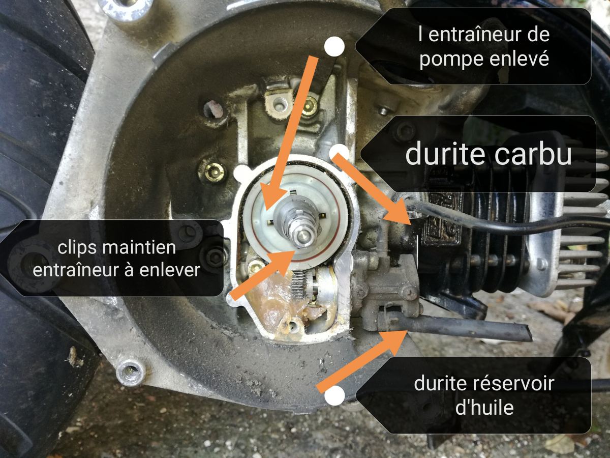

Greg95 Posté(e) le 14 mai 2019 Signaler Posté(e) le 14 mai 2019 Pour la durite qui va à la pompe à huile, tu la coupe à 5cm du carburateur tu la chauffe et la bouche en la pincant, histoire de la bouchonner et quelle soit hermétique. On ma appris comme ca. Ensuite la grosse durite qui va de la pompe au réservoir d huile tu la supprime. Bien sûr vider et enlever le réservoir d'huile avant . Ensuite tu peux faire ton mélange manuellement. Puis pour enlever la pompe, elle se situe derrière l allumage, il te faut démonter l allumage pour y avoir accès, la va te falloir des outils. Il te faut un bloque-piston (bout téflon c'est mieux) 1 arrache allumage selon le modèle et l année de ton scooter. Puis une clé plate selon le diamètre de l arrache allumage, ou une clé à molette, ou clé à cliquet avec douille, ou une clé alen ca dépend des modèles. C'est cette pièce Pour la durite qui va à la pompe à huile, tu la coupe à 5cm du carburateur tu la chauffe et la bouche en la pincant, histoire de la bouchonner et quelle soit hermétique. On ma appris comme ca. Ensuite la grosse durite qui va de la pompe au réservoir d huile tu la supprime. Bien sûr vider et enlever le réservoir d'huile avant . Ensuite tu peux faire ton mélange manuellement. Puis pour enlever la pompe, elle se situe derrière l allumage, il te faut démonter l allumage pour y avoir accès, la va te falloir des outils. Il te faut un bloque-piston (bout téflon c'est mieux) 1 arrache allumage selon le modèle et l année de ton scooter. Puis une clé plate selon le diamètre de l arrache allumage, ou une clé à molette, ou clé à cliquet avec douille, ou une clé alen ca dépend des modèles. C'est cette pièce la. Et te faudra un obturateur de pompe à huile mais facultatif tout le monde n'en met pas, pour boucher le carter ou il y avait la pompe. (Ca évite que la saleté rentre dans le carter) Les pièces à enlever.

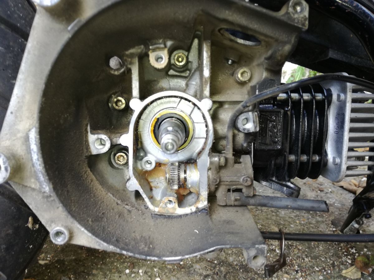

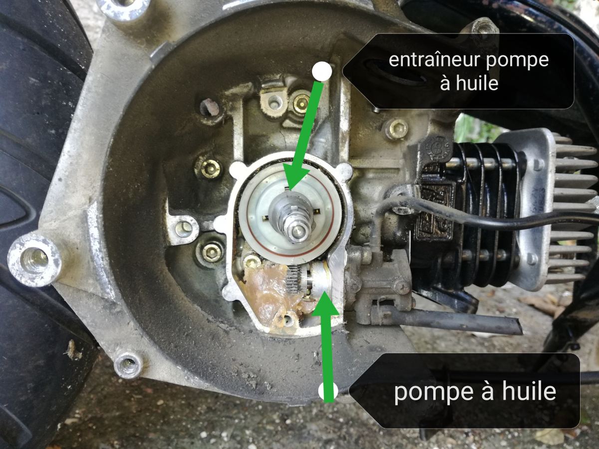

seawave Posté(e) le 14 mai 2019 Auteur Signaler Posté(e) le 14 mai 2019 (modifié) oulala ! c'est mort tout ça ! trop compliqué et trop la flemme ! tu me parle de démonter l'allumage etc ... c'est pas le truc qu'il as juste en dessous du variateur la pompe a huile ? j'comprend plus rien là >< ps : après une recherche sur youtube, voilà de quoi je parle : https://youtu.be/6fOQtjudwKk?t=424 il ne démonte aucun allumage ni rien, je ne comprends pas =s D'ailleurs je remarque que dans sa vidéo, ses durites sont bouché car il tourne au mélange... il semblerais qu'il ne la retire même pas en fait, il l'a laisse, juste il l'a bouche non ? et comme ça pas besoin de bricoler le câble d’accélérateur, il va juste tiré dans le vide x) c'est viable ou pas ? même je pourrais viré le réservoir d'huile complètement pour allégé non ? et d'ailleurs, si je tourne au mélange manuelle, ne vaut-il mieux pas augmenter le gicleur ? car l'essence ainsi que l'huile passeront par la du coup, pas juste l'essence ... je risque pas d'avoir une carburation trop pauvre du coup ? Modifié le 14 mai 2019 par seawave
Greg95 Posté(e) le 15 mai 2019 Signaler Posté(e) le 15 mai 2019 Alors pour la pompe à huile exacte sur ton scooter elle est côté variateur autant pour moi. Pour le mélange, il se fera directement avec la même durite que celle d essence vu que mélanger dans ton réservoir. Donc aucun risque et aucun changement de gicleur. Virer le réservoir oui ca t allegera, viré la pompe ca te donnera plus de fluidité au moteur car moins de résistance quand il tourne. La durite (la petite) au carburateur il faut la couper et la boucher, sinon de l air va rentrer dans ton carburateur. La grosse durite du réservoir à la pompe autant l enlever car elle ne servira plus.
seawave Posté(e) le 15 mai 2019 Auteur Signaler Posté(e) le 15 mai 2019 il y a 14 minutes, Greg95 a dit : Alors pour la pompe à huile exacte sur ton scooter elle est côté variateur autant pour moi. Pour le mélange, il se fera directement avec la même durite que celle d essence vu que mélanger dans ton réservoir. Donc aucun risque et aucun changement de gicleur. Virer le réservoir oui ca t allegera, viré la pompe ca te donnera plus de fluidité au moteur car moins de résistance quand il tourne. La durite (la petite) au carburateur il faut la couper et la boucher, sinon de l air va rentrer dans ton carburateur. La grosse durite du réservoir à la pompe autant l enlever car elle ne servira plus. Si je retire la durite de pompe a huile, niveau fluidité sa ne retiendra plus, même si je la laisse non ? Tant que il y a plus la durite, le reste servira de decor je me dit x) Par contre pour les deux trou dans le carter, ceux ou les deux durites sont censer passer, il existe des bouchons adapté ? Ou juste je brule la durite dedans et dehors ? Tu m'a parler aussi d'obturateur, mais ce que j'ai vu sur internet ne semble pas être adapté a mon scooter, ou alors j'ai rien compris ^^' - Concernant la cage à aiguille, en tapant juste typhoon, sa ne propose plein de dimension de cage à aiguille... Si j' en crois cette vu éclaté ainsi que ce qui est proposé il semblerais que ca soit 12x17x13... Mais au vu du nombre de dimension existante, comment être certains que c'est la dimension adapté a l'axe de piston malossi que je recevrais dans le kit ? =/ Sincèrement, ça n'a pas l'air évident que ca soit celle ci plutot qu'une autre =x certe elle rentrera dans la bielle, mais est-ce que l'axe rentrera dans la cage à aiguilles ? =/

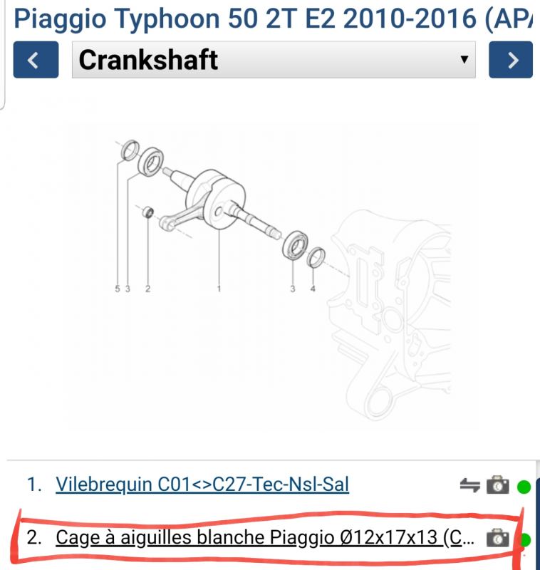

Greg95 Posté(e) le 15 mai 2019 Signaler Posté(e) le 15 mai 2019 Pour savoir quel cage à aiguille il te faut, il te faut la mesure de ton vilebrequin, et la mesure de ton piston si c'est un axe de 10 ou 12. Pour l obturateur il faut que tu regarde par rapport au modèle de ton scooter. Sinon oui tu bouchonne intérieur/extérieur pour être tranquille. Après pour ce qui est du reste à toi de voir si tu les garde ou si tu les vires.
seawave Posté(e) le 15 mai 2019 Auteur Signaler Posté(e) le 15 mai 2019 Erf... Donc je dois commander le kit avant de pouvoir savoir quel cage il me faut ça m'arrange pas ça. D'autant plus que même avec tout en mains, j'ai aucune idée de comment bien prendre les mesures ! J'dois vraiment pas être debrouillard a vos yeux mdrrr Merci en tous cas pour tous les renseignements, vous gérer de ouf ! Je vais essayer de contacter le site ou je compte acheter, et voir si il ont plus de précision à me donner. Peut-être qu'il seront me renseigner d'avantage en pré-achat notamment sur l'axe du piston etc...
Greg95 Posté(e) le 16 mai 2019 Signaler Posté(e) le 16 mai 2019 (modifié) Normalement quand tu achete ton kit il te précise si c'est un axe de 12 ou 10.. Ensuite pour le vilebrequin si il est d'origine c'est un axe de 10.. normalement. Puis pour la cage à aiguille, tu regarde sur un site, tu tape le modèle de ton scooter puis cage à aiguille renforcée. Ensuite tu précise si tu veux axe de 10 ou axe de 12. Et tu aura celle qu'il te faut. Ensuite pour le montage on t aidera, c'est vraiment simple. Modifié le 16 mai 2019 par Greg95
seawave Posté(e) le 16 mai 2019 Auteur Signaler Posté(e) le 16 mai 2019 10 ou 12 pour l'axe du piston... 10 pour le vilebrequin d'origine semble t-il Et la troisieme mesure c'est quoi ? D'origine sa semble être 12x17x13, du coup la ca serait quelques choses comme 12x10x99 ? 99 etant encore a définir. Si j'en crois la vu éclaté, d'origine c'est 12x17x13 apparemment. Tu semble dire que mon vilebrequin serait en 10 ?? Ça ne ce retrouve pas dans la mesure de la vu éclaté =/ qui ce trompe ? X) C'est un délire que ça soit aussi compliqué de savoir quel cage il me faudrait. Je trouve vraiment pas ça bien penser de la part des constructeurs, on marche à l'aveugle à moitier et j'aime pas ça du tout ! J'ai absolument pas envie de me tromper de pièces, c'est décourageant. Si quelqu'un sait me dire quel cage à aiguilles prendre, de manière formelle avec un kit 50cc fonte malossi et un vilebrequin d'origine de piaggio Typhoon année 2014,je suis preneur ! Si personne ne sait me renseigner, j'ai peu de chance d'acheter au petit bonheur la chance, j'prefere encore ne rien faire si c'est pour faire n'importe quoi et serré le moteur à nouveau. C'est un budget trop important pour que je me permette de le bafouer et faire les choses approximativement.
