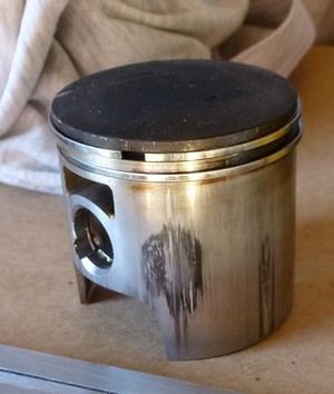

pour ce rendre compte de l'etat des segment il suffis de regardé la couleur du piston sous les segments , si il y a de grosse trace noir c'est qu'il sons dead et plus vraiment "etanche" (tof 1)  sur la 2 em ils sons bon.
image002.jpg.dffceb63f72947b7f5add0aced3dab10.jpg1modifcyli.jpg.f5537e3ca173f3d83c9a7f93093b6762.jpg
