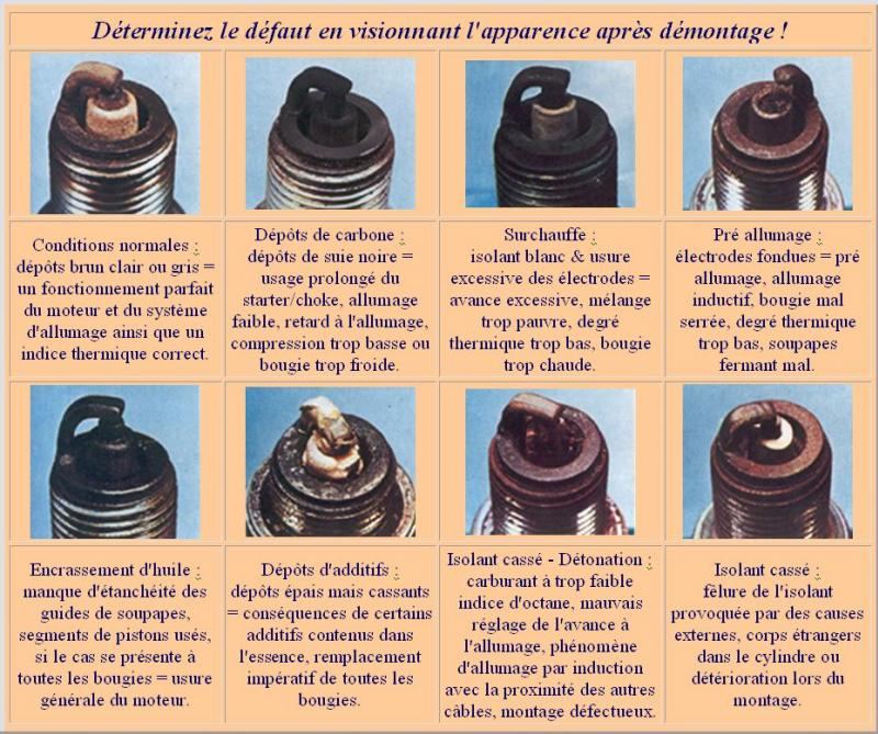

0 beber Posté(e) le 4 mai 2019 Signaler Posté(e) le 4 mai 2019 oui j avais compris mais tu as plusieurs panne pour claquet les bougie
0 Aya Posté(e) le 4 mai 2019 Auteur Signaler Posté(e) le 4 mai 2019 Ok ma bougie es noir quand je la démonte
0 Bader Posté(e) le 4 mai 2019 Signaler Posté(e) le 4 mai 2019 Bonjour Un réglage trop riche peut faire claquer des bougies
0 Greg95 Posté(e) le 4 mai 2019 Signaler Posté(e) le 4 mai 2019 Ça dépend des scooters mais normalement tu as plusieurs masse. A la bobine haute tension, une fixer au bas moteur derrière le démarreur électrique.. la je parle pour yamaha.. Ça risque rien d en rajouter une sur le cadre du scooter.
0 Aya Posté(e) le 5 mai 2019 Auteur Signaler Posté(e) le 5 mai 2019 Il y a 14 heures, beber a dit : tien regarde sa peut aider Oui quand je la démonte elle est noir. Et si je remet la bougie sur un autre scooter même nettoyer il démarre pas... Pourquoi ?
0 fred82000 Posté(e) le 5 mai 2019 Signaler Posté(e) le 5 mai 2019 quand tu change la bougie d'un scoot a un autre et que sa démarre pas sais quel et morte trop encrasser dhuile vue que tu dois rouler trop riche en mélange comme tu dit que lle et noire ta bougie
