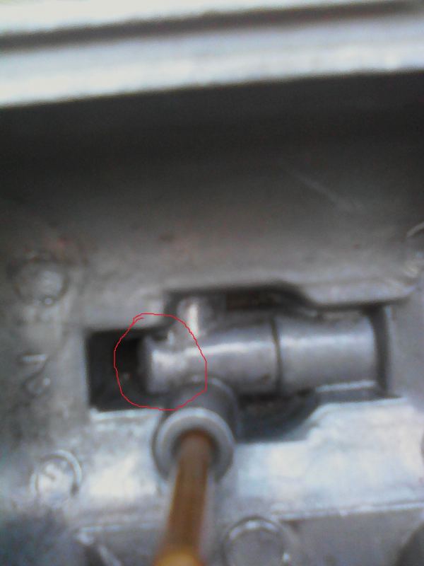

Alexandra2 Posté(e) le 18 mai 2019 Auteur Signaler Partager Posté(e) le 18 mai 2019 (modifié) il y a 7 minutes, Docteur JEFF a dit : tu me connais mal,je suis très spécial en ce qui concerne mes sentiments,mais on n est pas la pour parler de ca,aller stop hs Ouai on est bien d'accord , Bader est un pti curieux (sympathique). Bon du coup j'ai oublié de mettre la photo de la surprise du jour : La cuve de carburateur de la mort. bon j'ai un portable de merde mais ce qui est entouré c'est le bout de la course du pointeau, mais je pense qu'ils ont du serrer ça a la clé a choc ( ou alors c'est des cro magnon mongoliens au choix ), on voit quand même la deformation et la cassure, et donc ouai c'est sur le niveau de cuve était mal fait mais ça en plus c'était juste pour confirmer le hard mode. ça pissait a en plus finir XD Modifié le 18 mai 2019 par Alexandra la vielle 1 Lien vers le commentaire Partager sur d’autres sites More sharing options...

FRJMT Posté(e) le 18 mai 2019 Signaler Partager Posté(e) le 18 mai 2019 Par contre ta cuve... époxy métal ? Sinon, c'est mort... condoléances... Lien vers le commentaire Partager sur d’autres sites More sharing options...

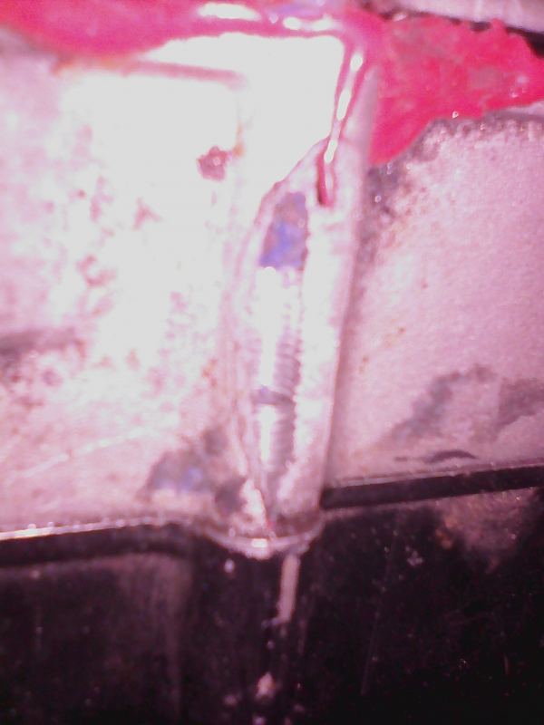

Alexandra2 Posté(e) le 18 mai 2019 Auteur Signaler Partager Posté(e) le 18 mai 2019 (modifié) il y a 12 minutes, FRJMT a dit : Par contre ta cuve... époxy métal ? Sinon, c'est mort... condoléances... Ben comme j'ai deux carbus identiques j'ai cannibalisé l'autre, mais l autre est dans un etat encore plus bourrinesque : genre loctite noire pour faire le joint et coté pas de vis ( donc partie haute ) explosée par serrage ... du coup j'ai degagé le joint loctite noire dans la cuve et j'ai pris le joint du premier ( qui voulait pas rentrer ) j'ai mis 3 points de cyanolite sur le plan de joint thorique le plus long pour pouvoir etirer le reste et la ... plus de fuites Franchement tu vois l etat méme des carters sur le moteur donneur tu te demandes comment les mecs ont fait ... enfin jpeux imaginer, il ont du se dire : on boit beaucoup de lait, faisons des joints et serrons a mort et vlan les carters !... bon je vais vite fait faire une photo to va delirer. y en a de toutes les couleurs, loctite noire bleu rouge au méme endroit sans recurage... alors imagine les mecs serrent amort la dessus BANG ! la c'est un coté carter numéro 1... bref même pas d amour propre a juste passer un coup de chiffon quand la rouge degouline... Modifié le 18 mai 2019 par Alexandra la vielle 1 Lien vers le commentaire Partager sur d’autres sites More sharing options...

Alexandra2 Posté(e) le 18 mai 2019 Auteur Signaler Partager Posté(e) le 18 mai 2019 (modifié) il y a 6 minutes, Greg95 a dit : Ah ouais quand même.. certains devrais s abstenir de faire de la mécanique. Ouep, c'est du "hard mode" , j en viens presque a regretter mon 80 de la mort.... nan jrigoles, vu qu'il marche bien ils vont souffrir de sa consommation dantesque, c'était un gigolo de fou, un plein par jour par mauvais temps XD. M'enfin je savais sur quoi je signais, et c'est toujours moins cher d'expérimenter sur de la chiasse ! méme si c'est creuvant haha ! c'est hilarant parce que la vis traverse tout le carter jusque la, alors imagine les shadocks qui pompent pour visser ça ... mdr Modifié le 18 mai 2019 par Alexandra la vielle 1 Lien vers le commentaire Partager sur d’autres sites More sharing options...

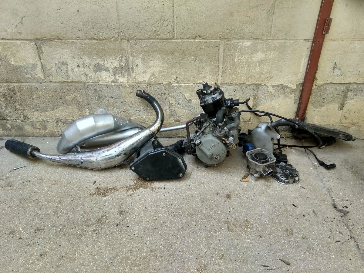

Alexandra2 Posté(e) le 18 mai 2019 Auteur Signaler Partager Posté(e) le 18 mai 2019 (modifié) Méme pas, c'est le genre de mec qui retapes des caisses avec des fils de fer en pleine rue devant sa maison, ici on appelle ça des "mecaniciens de comptoir" , ils ecument les bars et sortent 35 chevaux sans outils d'un 80 am6 (lol). j'ai voulu vendre la compléte 200 balles pendant 3 mois histoire de chopper une dirt avec chassis pété mais personne avait bid la dessus... bref il est tombé a point, vu que ça me fait pas chier de bricoler XD comme tu peux voir yavait de la pièce faisceau allumage complet 2 kits 2 pots boîte à air , réglages faits radiateur etc.. Modifié le 18 mai 2019 par Alexandra la vielle Lien vers le commentaire Partager sur d’autres sites More sharing options...
Bader Posté(e) le 18 mai 2019 Signaler Partager Posté(e) le 18 mai 2019 Et tu as payé ça pas plus d'une bière au moins. Lien vers le commentaire Partager sur d’autres sites More sharing options...
Alexandra2 Posté(e) le 18 mai 2019 Auteur Signaler Partager Posté(e) le 18 mai 2019 (modifié) Ben non en tout j'ai récup ça au ferrailleur 30 balles vu qu'il me file toujours les bon plans donc j'ai des chiées de ces pieces d occasion il s'en fout lui, il y gagne ' en poids de métal de récup ' méme si il y connait rien. enfin tout ' le moteur et ce qui a dedans non ' Modifié le 18 mai 2019 par Alexandra la vielle Lien vers le commentaire Partager sur d’autres sites More sharing options...
