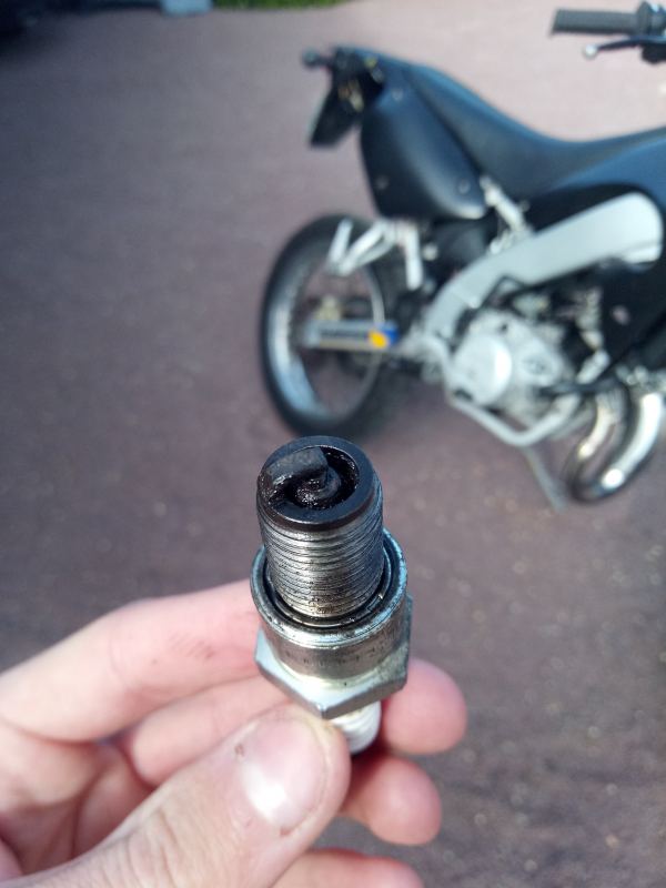

fred82000 Posté(e) le 15 mai 2019 Signaler Posté(e) le 15 mai 2019 pourez tu nous mettre une photo de la couleur de ta bougie on te dira si bien régler ou pas quel huile utilise tu ?

Martin11 Posté(e) le 16 mai 2019 Auteur Signaler Posté(e) le 16 mai 2019 Il y a 23 heures, fred82000 a dit : pourez tu nous mettre une photo de la couleur de ta bougie on te dira si bien régler ou pas quel huile utilise tu ? Sur la photo la couleur de la bougie paraît noir foncée en réalité c'est plutôt marron foncé,je suis légèrement trop riche. Je tourne au mélange et j'utilise de l'huile Motul 100% synthétique.
