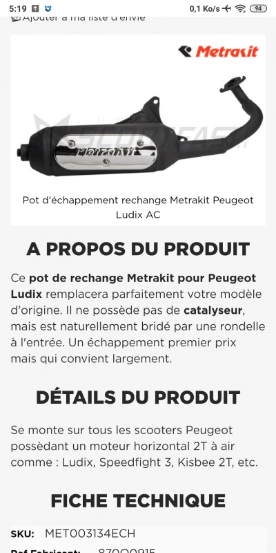

https://www.scootfast.net/pot-d-échappement-rechange-yasuni-eco-peugeot-trekker.html
G trouver sa fabricant leovince...
il y a 1 minute, Florian74 a dit :
Non le kit est commandée je veux au moins roulé avec mon scooter a 80 sur le plat.
Scootfast à un souci avec les liens...mais la y a ecrit trekker, c'est pas le bon moteur, cherche aussi peugeot horizontal.

Il m'a répondu pour mon offre il est d'accord mais tu es sur que c'est pour Peugeot vertical ?
Les Ludix c'est pas horizontal ,?
Merci pour votre réponse.
Ludix =peugeot horizontal
Si tu as un horizontal celui du lien ebay ira.
C'est celui de scootfast qui n'ira pas.

Oui c'est pour horizontal sur les photos,
Pour les vertical le coude et carrément différents.
Tout manière bougie à la verticale moteur vertical
Bougie a l''horizontal moteur horizontal ;)
Mince alors c'est pas le bon échappement car moi c'est un vertical ?
Merci pour votre aide
Sa c'est un vertical ?
Sa c'est un horizontal ?
