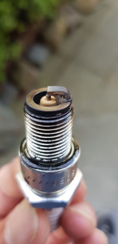

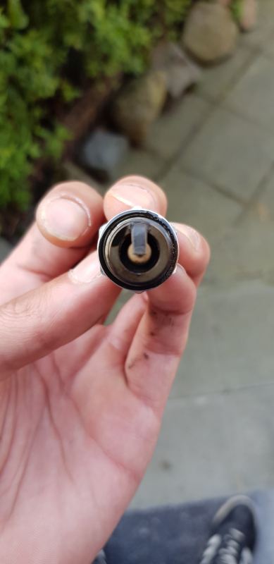

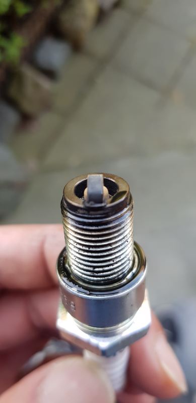

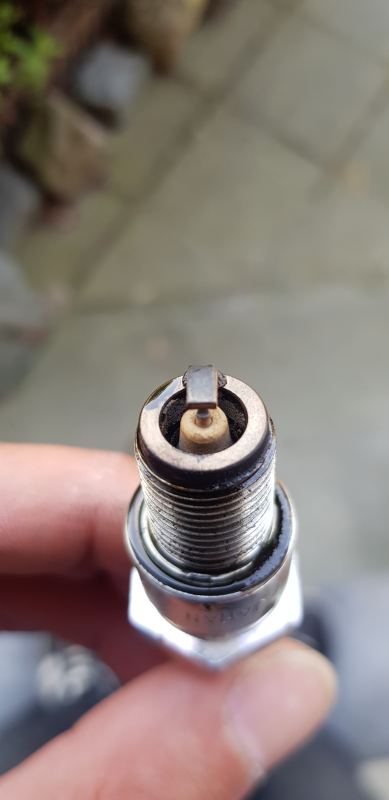

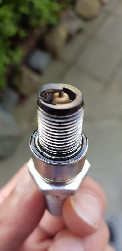

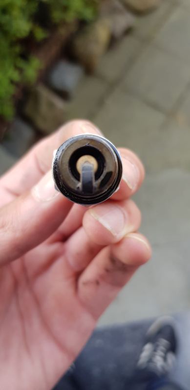

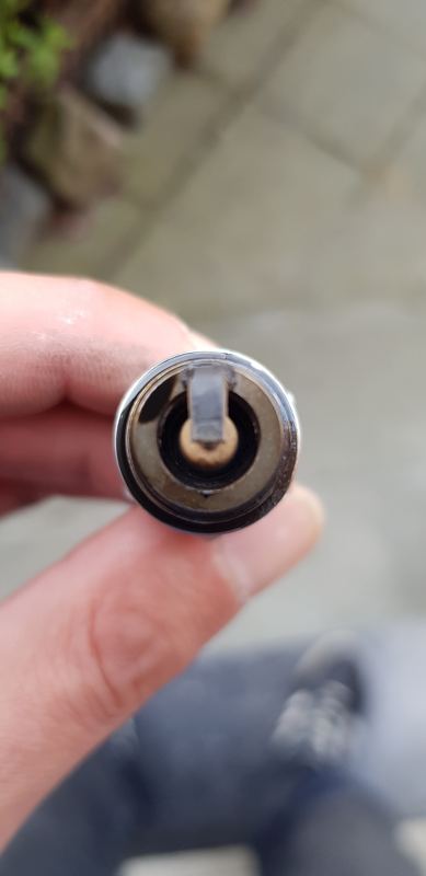

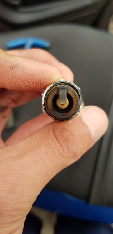

Re-bonjour,
Voici le dernier test sur +/- 15 km.
Toujours très agréable de rouler avec, mais là je la trouve fort Claire denouveau.... faut dire que j'avais nettoyer la bougie avant de la mettre...
J'hésite vraiment de remettre le 88, tampis pour les perfs...
Je crois que je vais encore rouler un peu comme elle est maintenant et je verrai plus tard.
Voici les photos de la bougie:
Laisse encore comme sais,et roule encore un peu avec pour voir si la Electrode reste comme elle et ou bien va ramner le même résultat de la semaine dernière.Mes la elle et parfaite a mon navi.

Salut Fred,
Oki, je prend note!
En général, je dépasse très rarement la 4iemes barres de la température de l'eau(je pense qu il y en a 8 ou 10 pour être au max), même aujourd'hui avec 30° elle n'est pas montée plus haut que la 4iemes Barres. Mais je tâcherai de ne pas trop rouler avec de grosses chaleurs, je préfère vous écouter que de me faire confiance... :D:socool2:

Bonjour,
Merci pour toutes ces infos!
Appart que j'ai l'impression d'être trop pauvre plutôt que trop riche, je prend bien en compte tes infos!
Je dois encore partir avec le scoot pour 5-6km et verrai denouveau un peu dans quel état sera ma bougie...

Sa,ut,
tu peux la laisse et aussi le réglage comme il est.Sur la électrode sais bien maron et autour Noire et sec.Et elle calmine non plus. Comme avant ou sa pas était sûr dans quelle direction ça va allez.Ta tour bien fait pour la première fois et bien suvi les conseille.:socool2:
Si tu passera une fois en 70 ccm tu laisse le Gs pour le teste comme il est.Et tu agradi juste le Gp de 5-6 point.Et tu vera au ça va allez.
