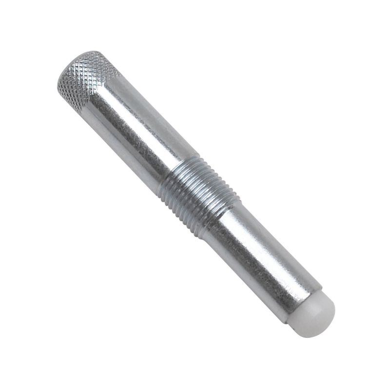

Bonjour,
Récemment j'ai commandé un bloque-piston de dimension 14X125 qui était bien précisé que ce dernier était compatible avec pratiquement tous les modèles 2T.  Le problème, est que j'ai une bougie de 21 et quand j'insère le bloque-piston à la place de la bougie, j'ai l'impression qu'il flotte dans le pas de vis. Donc, il m'est donc impossible de le serrer...Pourtant je bouge bien la joue fixe afin à ce que le bloque-piston puisse bien rentrer sans être bloqué.
J'aimerais donc savoir si mon bloque-piston est bel et bien petit ou s'il y a autre chose à faire... ?
Merci

Oui c'est ce que j'avais fait. J'avais tourné le variateur jusqu'à ce que le bloc-piston descende à l'intérieur mais il ne veut pas se visser, quand je le "serre" il flotte dans le pas de vis de la bougie sans se visser ... Pourtant, la bougie se visse sans problème

j’ai le même bloque-piston que sur la photo, et lorsque j’ai voulu le retiré, il s’est fendu.
J’ai réussi à le retiré mais le bout de gomme est resté dans le cylindre. Je n’arrive pas à le voir pour le retiré. Qu’est-ce que je pourrais faire à votre avis ? Est-ce que je peux rouler avec ?

Essai de le sortir par la lumière d'échappement.
Tu démonte le pot et air comprimé par le puits de bougie.
