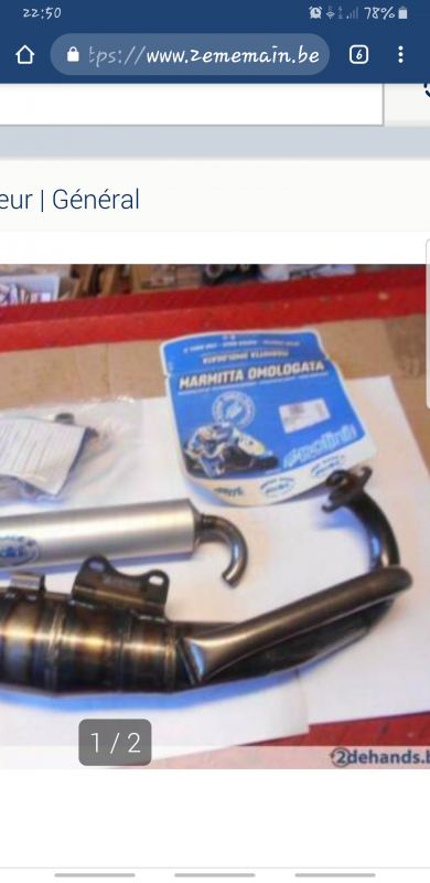

0 Beepgreg Posté(e) le 12 juin 2019 Auteur Signaler Posté(e) le 12 juin 2019 Une idée qu est ce que ça peux être sur l'échappement?
0 fred82000 Posté(e) le 13 juin 2019 Signaler Posté(e) le 13 juin 2019 sais comme tu as sur les pot origine un cataliseur jimmy ten la dit plus haut je crois 1
0 Beepgreg Posté(e) le 13 juin 2019 Auteur Signaler Posté(e) le 13 juin 2019 il y a 15 minutes, fred82000 a dit : sais comme tu as sur les pot origine un cataliseur jimmy ten la dit plus haut je crois c'est celui là que je devrais couper alors je suppose... Par contre, j'ai eu une mauvaise nouvelle... la voiture que je devais acheter n'est pas passé au contrôle technique, donc frais en plus... ça va être compliqué même pour juste le réserver le pot...
0 fred82000 Posté(e) le 13 juin 2019 Signaler Posté(e) le 13 juin 2019 oui il te faudra couper mais pas a ras du corp de pot que tu puisse le plier et après le souder en bous pour boucher que les gaz ne sorte pas 1
0 Beepgreg Posté(e) le 13 juin 2019 Auteur Signaler Posté(e) le 13 juin 2019 il y a 51 minutes, fred82000 a dit : oui il te faudra couper mais pas a ras du corp de pot que tu puisse le plier et après le souder en bous pour boucher que les gaz ne sorte pas ça va être vachement moche...!? Lol Il faudra voir si il sera encore dispo quand j'aurai un peu plus de sous aussi... sinon, ça sera entre le c16, shot v4 ou for race x... je sais pas trop... chui de nouveau pommé... merci la voiture...
0 jimmy@ Posté(e) le 13 juin 2019 Signaler Posté(e) le 13 juin 2019 Il y a 5 heures, fred82000 a dit : oui il te faudra couper mais pas a ras du corp de pot que tu puisse le plier et après le souder en bous pour boucher que les gaz ne sorte pas le tube n'est pas raccorder au coude , il eut couper a raz y a pas de troue derriere le tube. c'est une fausse bride. si ça gene pas aux montage tu même le garder ce tube , les flics peuvent croire a fausse l'homologation. 1
0 Beepgreg Posté(e) le 14 juin 2019 Auteur Signaler Posté(e) le 14 juin 2019 Pour l homologation, on ne reçoit pas un papier qui la certifie? Je ne sais pas si la photo représente le pot pour piaggio, mais je vois une grosse demi boule à l l'entrée du pot, à la fixation, c'est ça qui fait joint? Elle m'a l'air vachement grosse... C'est bizarre, en cherchant un peu après le for race 1, 2 ou 3, quand je tombe sur un 2, il n a pas cette boule, la fixation est par rotule avec ressort et n'a pas ce tuyau... A propos des ressorts de rotule, ils passent sur n importe quel cylindre? Ils ne vont pas gêner aux serrage des deux écrous de 10? Y a de l espace entre le cylindre et ces ressorts? Je sais, ce sont des bêtes questions mais j essaie d'emmagasiner un max de théorie avant la pratique... En tout cas encore un grand merci à tous!

0 jimmy@ Posté(e) le 14 juin 2019 Signaler Posté(e) le 14 juin 2019 Il y a 12 heures, Beepgreg a dit : Pour l homologation, on ne reçoit pas un papier qui la certifie? Je ne sais pas si la photo représente le pot pour piaggio, mais je vois une grosse demi boule à l l'entrée du pot, à la fixation, c'est ça qui fait joint? Elle m'a l'air vachement grosse... C'est bizarre, en cherchant un peu après le for race 1, 2 ou 3, quand je tombe sur un 2, il n a pas cette boule, la fixation est par rotule avec ressort et n'a pas ce tuyau... A propos des ressorts de rotule, ils passent sur n importe quel cylindre? Ils ne vont pas gêner aux serrage des deux écrous de 10? Y a de l espace entre le cylindre et ces ressorts? Je sais, ce sont des bêtes questions mais j essaie d'emmagasiner un max de théorie avant la pratique... En tout cas encore un grand merci à tous! ce pot est fait pour le kit piapia en 70 , l'entré est conique 'ue piaggio et pas de joints de pot. minarreli c'est plat avec un joints.
0 Beepgreg Posté(e) le 14 juin 2019 Auteur Signaler Posté(e) le 14 juin 2019 Ha ok. Sur le kit que j'ai pour l'instant, le Giannelli a aussi cette boule et ce monte dessus. Le Technigas est plat avec joint et passe aussi dessus... je ne comprends pas trop denouveau. Sry.
0 jimmy@ Posté(e) le 14 juin 2019 Signaler Posté(e) le 14 juin 2019 il y a 42 minutes, Beepgreg a dit : Ha ok. Sur le kit que j'ai pour l'instant, le Giannelli a aussi cette boule et ce monte dessus. Le Technigas est plat avec joint et passe aussi dessus... je ne comprends pas trop denouveau. Sry. normalent il y a cette boule mais tu peux monter du plat sur le cylindre. pour ça qu'il se monte sans joints .
0 Beepgreg Posté(e) le 14 juin 2019 Auteur Signaler Posté(e) le 14 juin 2019 il y a 23 minutes, jimmy@ a dit : normalent il y a cette boule mais tu peux monter du plat sur le cylindre. pour ça qu'il se monte sans joints . Ok, donc avec un peu de chance, je pourrai monter le for race 2 sur le kit actuel? Ou si c'est un 50cc c'est mort?
